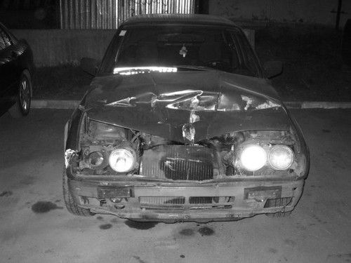

Стукнул морду- телеГ погнулся.Реально ли выпрямить или лучше сразу вырезать телег и приварить новый?Стукнул в газель так, что верхняя часть вместе с креплением капота снесла радиатор.

Сфотографируй и выложи фотки потом будем смотреть. Какое состояние лонжеронов?

Телик 2000-3500 стоит, наверно проще новый приварить. Вот номер: 00 54 20 0.
Верхная панель 1000 ру: 0054210A1

менять

сколько переварить стоить может адекватно????

15000 я думаю минимум хотя хз. Не понятно состояние лонжеронов по фото. Колёса ушли? Стаканы в каком состоянии?

Там надо всю морду смотреть, не только телеГ. :) главное ланжероны, могли уйти, я так понял ты в скользь верхней частью под газель ушел. А морда на 30ке самое мягкое место, !!!

лонжероны не ушли.пострадала только верхняя часть телека.

Тогда можно сделать.
