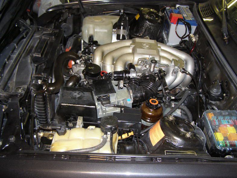

    Помогите оценить по фоткам, встанет или нет воздушный фильтр от М3 Е30.
    По любому придётся патрубок другой подбирать.

    смотрю фото подкапотки м3,вроде всё помещается нормально,и даже с запасом,т.е.по высоте всё нормально,попробуй чё-нить с гофрой придумать!

    На М20 фильтр стоит с Блоком АБС, на твоем авто что мешает? Если судить по фото М мотора впуск больше к салону сдвинут чем у тебя.
    • Сообщений: 4400
    • Репутация +143/-4
    • Локация: Челябинск
    « Ответ #2015 : 02 Сентября 2013, 13:51:09 »
    родной фильтр не встаёт на родное крепление из за смещённого вперёд впуска. Если фильтр двинуть вперёд то он упирается в гидроблок + не подходит по высоте (капот не закрывается).

    насколько я понял,если корпус фильтра установить на родные крепления,то АБС не мешает,а вся проблема в том,что у тебя из-за формы гофры не получается установить фильтр на штатное место,правильно?
    • е30м30, Сoupe,1985
    • Сообщений: 4400
    • Репутация +143/-4
    « Ответ #2017 : 02 Сентября 2013, 13:53:04 »
    да

    а в данной ситуации закрывается капот?
    • Сообщений: 4400
    • Репутация +143/-4
    « Ответ #2019 : 02 Сентября 2013, 13:58:27 »
    в данной да.
    Но сейчас там гидроблок.

    От М20 тогда не подойдет. Впуск в мотор тоже дальше чем у тебя.
    Дикая идея, а если верхнюю часть фильтра развернуть вместе с расходомером. Сделай фото мотора сбоку, как на М-ке, будет больше понятно, можно с корпусом фильтра без гофры.
    • Сообщений: 4400
    • Репутация +143/-4
    « Ответ #2021 : 02 Сентября 2013, 14:03:10 »
    ДВС поставлю, потом буду изобретать.
