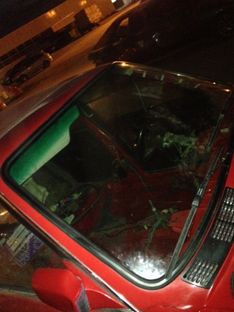

    Вчера пришло время устанавливать лобовое стекло.
    Заранее было прикуплено новые уплотнитель, замок.
    Решил я эту операцию проделать собственными руками (первый раз в жизни без верёвки) как положено.

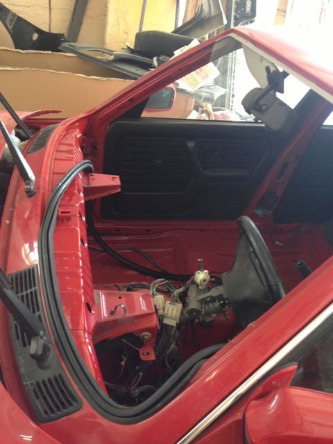

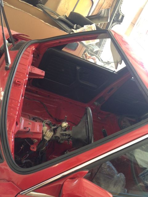

    Первым делом установил уплотнитель в рамку лобового:

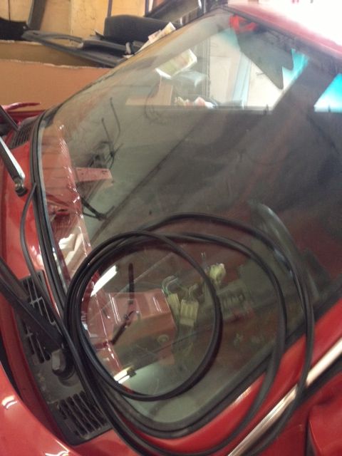

    Установил стекло и начал запихивать, именно запихивать  (по другому назвать эту операцию не могу) с помощью подручных средств, а именно двух отвёрток со сглаженными краями (предварительно выбрал).
    После двух часов пляски, я заиб...ся, и за всё это время я сделал только четверть.
    Всё происходило вчера, и было уже поздно (надо было домой лететь).
    И я подумал: утро-вечера мудреней. Поеду дальше устанавливать утром.
    Не спал пол ночи, в мыслях крутилось: надо что то придумать.
    Сегодня утром естественно не получилось, работа внесла свои коррективы.

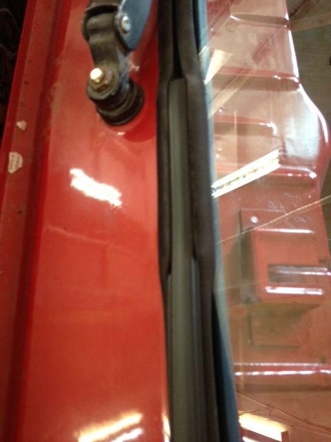

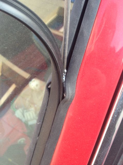

    Приехал вечером и сделал вот такую приспособу (лучше я ничего на скорую руку придумать не смог):
    Дёшево, просто, быстро и сердито.
    Потратил я на изготовление минут 10.
    И дело пошло быстрей, я бы даже сказал: на много быстрей.
    И за полтора часа я сумел таки запихнуть замок на место.
    Итог двух сексуальных вечеров:
    Стекло на месте, и установленное как положено без верёвки (надеюсь протекать нигде не будет). :)
    Четыре царапины на кузове, две до грунта и две мелкие.  :( :( :( :( :( :( :( :( :( :( :( :( (самый большой косяк).
    Надорванный уплотнитель в двух местах (совсем немного), надеюсь это не повлияет на герметичность.   :( :( :(
    Но самое главное что я получил определённый опыт и сноровку в этом деле (надо чаше тренироваться), чувствую что придётся ещё заднее стекло самому переустанавливать.
    « Ответ #2065 : 12 Сентября 2013, 21:13:36 »
    Юр, ты водой с фери бы побрызгал зателело бы как по "маслу".
    Да и отвертки не очень подходят для этого, нужен крючёг!
    Я один вставлял новое лобовое, за час справился, с учётом что первый раз!
    « Ответ #2066 : 12 Сентября 2013, 21:22:20 »
    игорь. ты в новый уплотнитель за час вставил? новый туже гораздо.
    « Ответ #2067 : 12 Сентября 2013, 21:23:23 »
    ну с мылом легче факт)
    Вчера не мазал фэри, а сегодня смазывал.
    Но есть и минус от фэри - на углах тяжело, выскакивает пад.л.
    Теперь машина готова к транспортировки в гараж, для дальнейшей сборки.
    +1. На новом уплотнителе максимальный зазор в 3 мм. А на углах его вообще нет.
