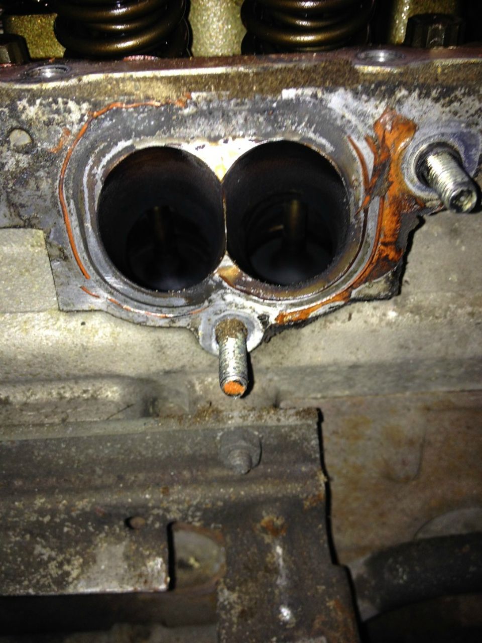

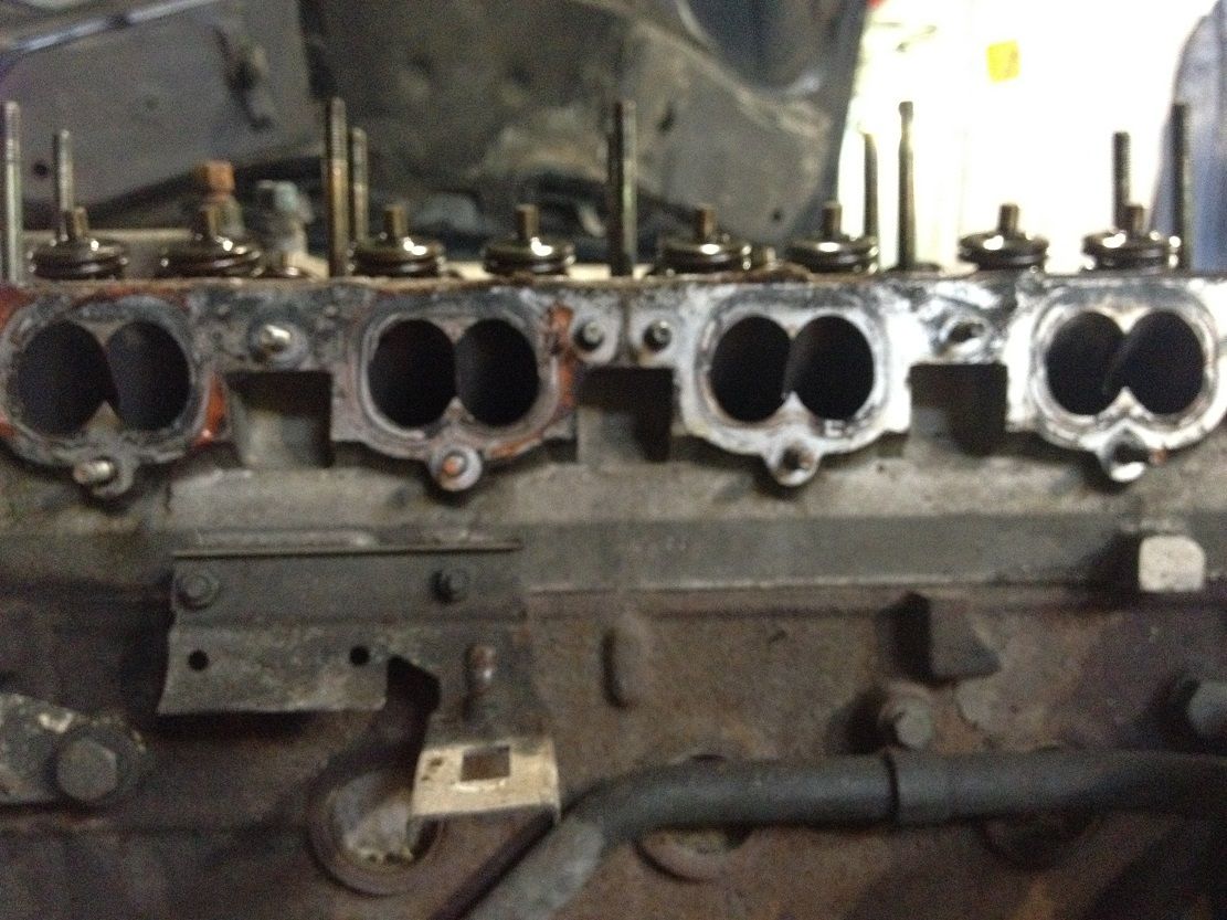

    Всем привет!
    S14 оказался изнутри кристально чист.
    Такую чистоту я видел только на ДВС с Европы без пробега по РФ.
    Голову скидывать не буду, ничего криминального не увидели.
    Будут заменены прокладки и сальники, и всё.

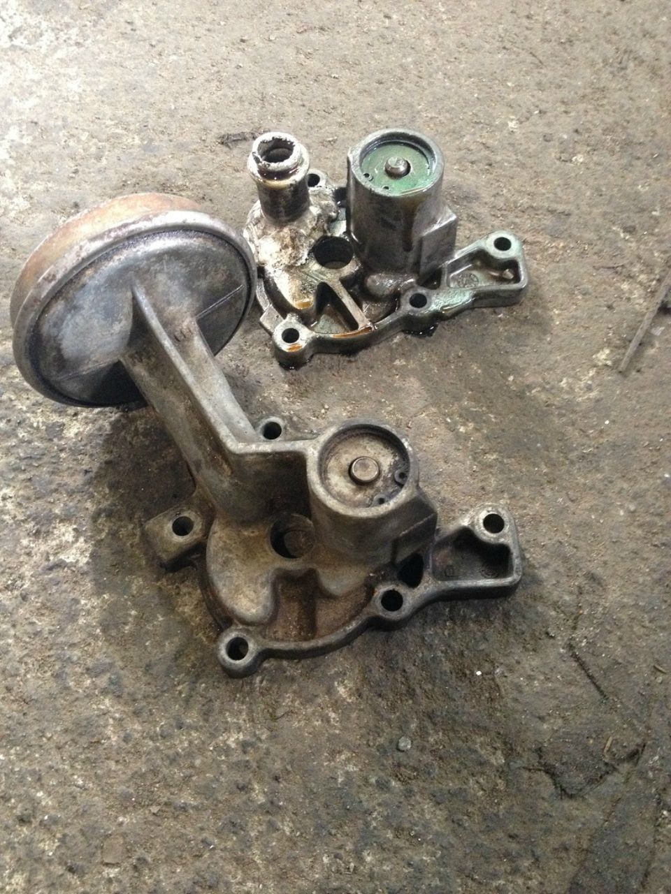

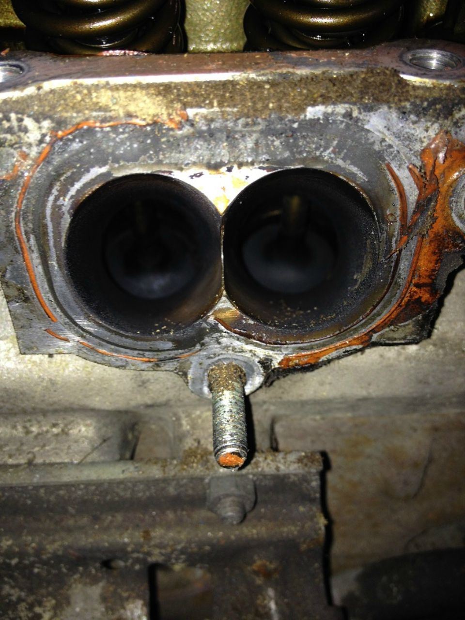

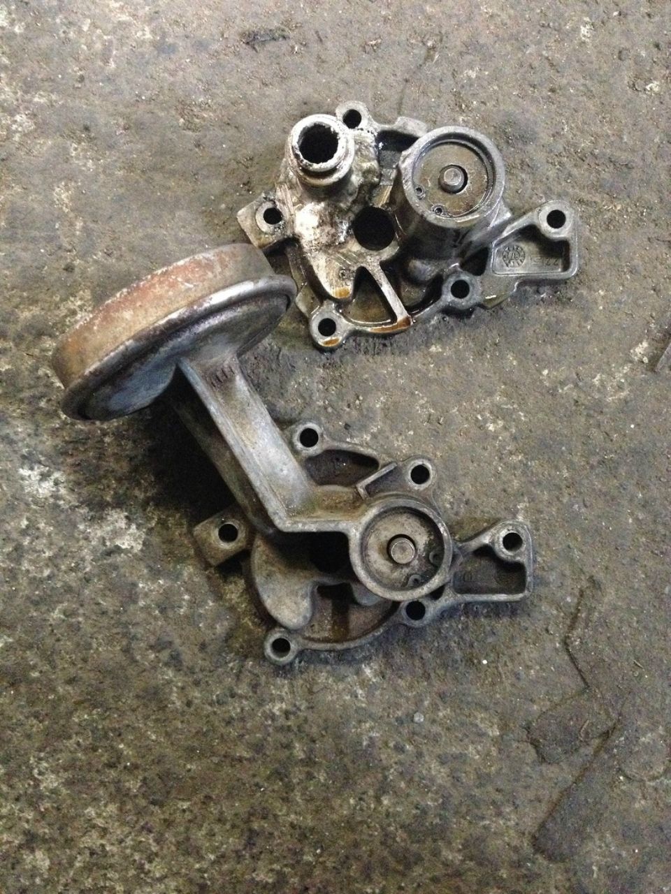

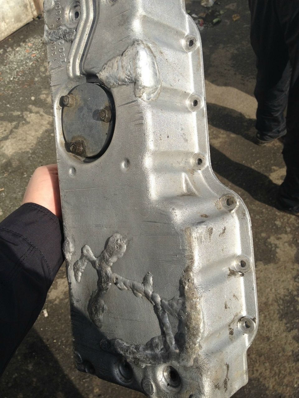

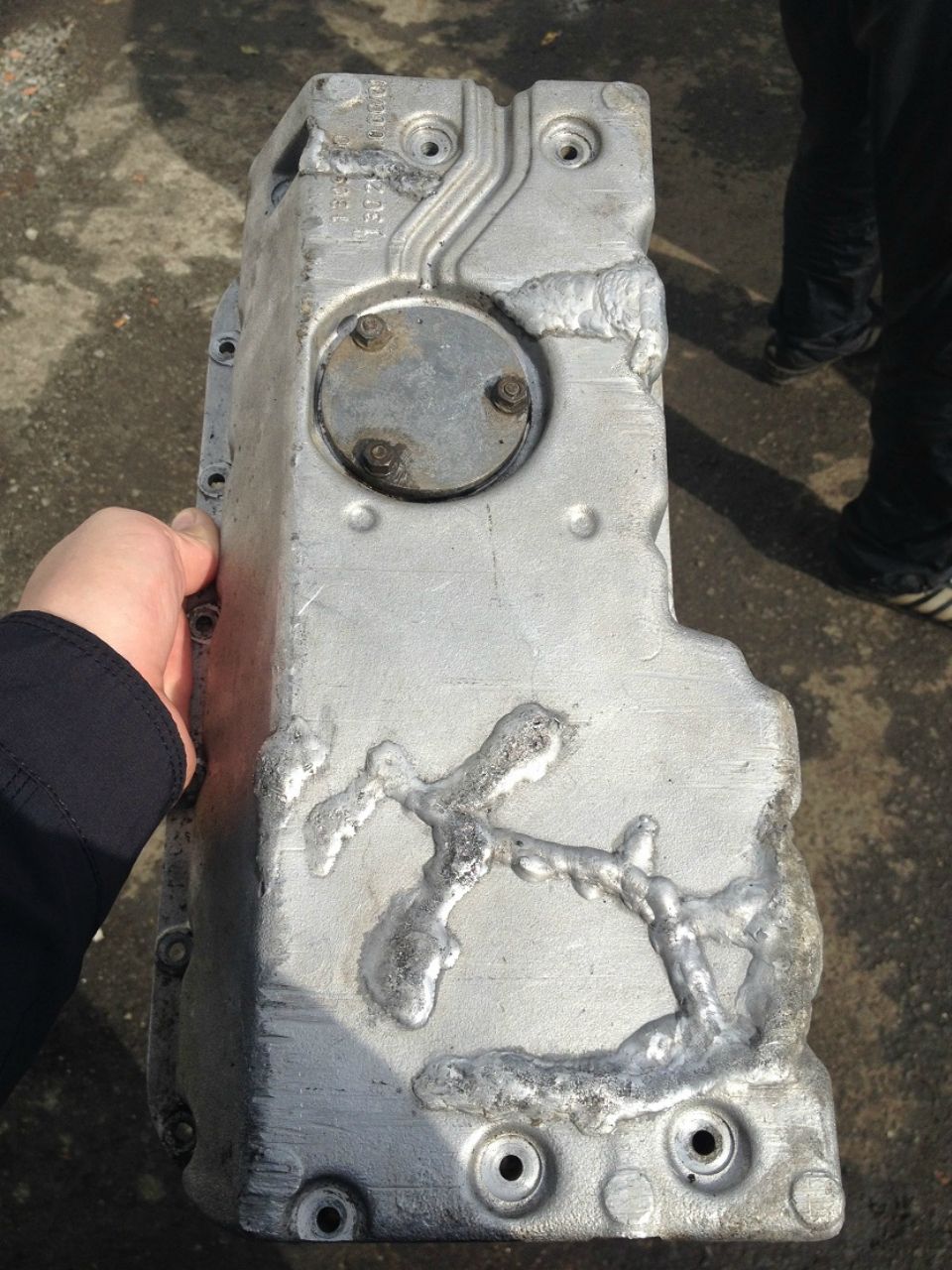

    Всем привет!
    Двигатель ко мне  приехал с варенным поддоном (без претензий к Сергею, договор был без поддона).
    вот таким:

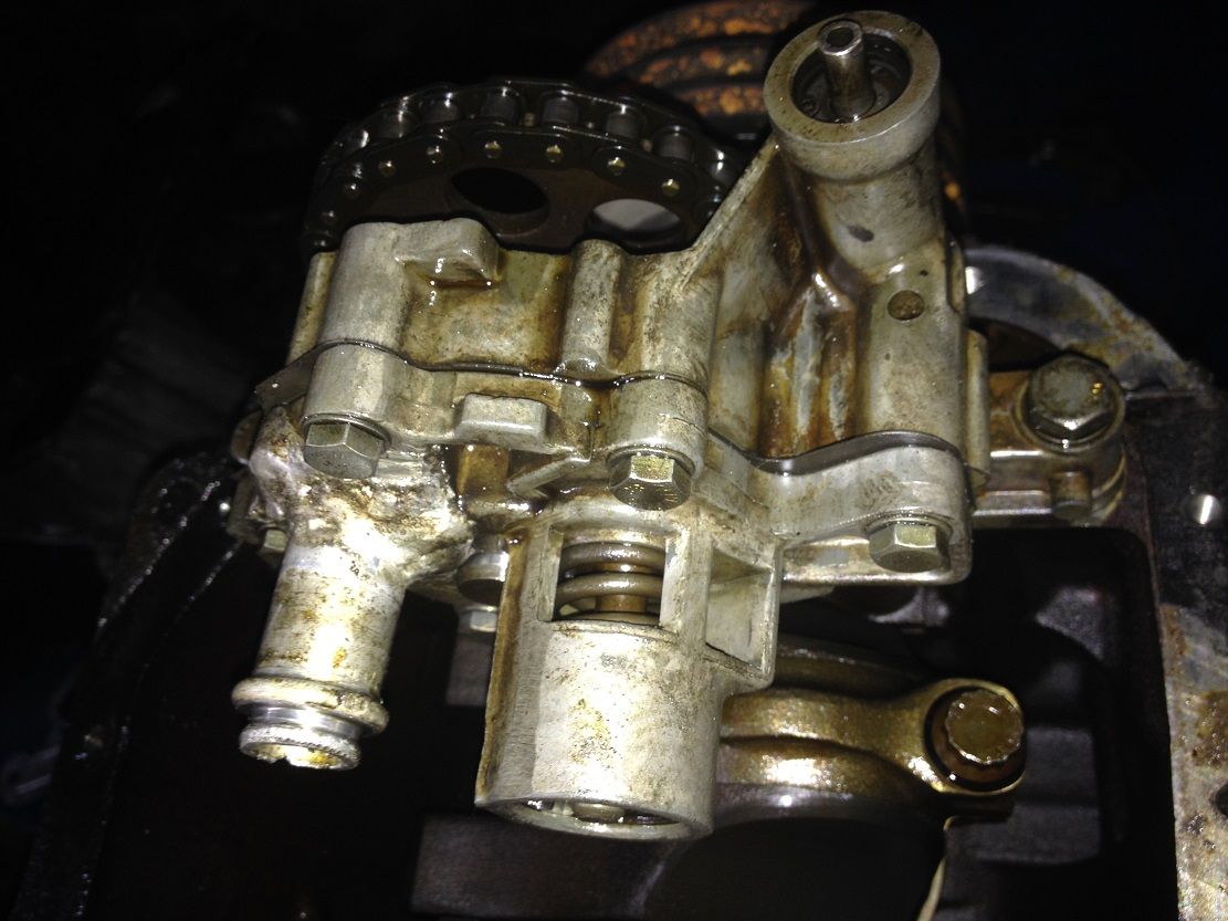

    Так же выяснилось что вместе с поддоном, как обычно пострадал и масло приёмник. Но был частично "восстановлен", вот таким способом:

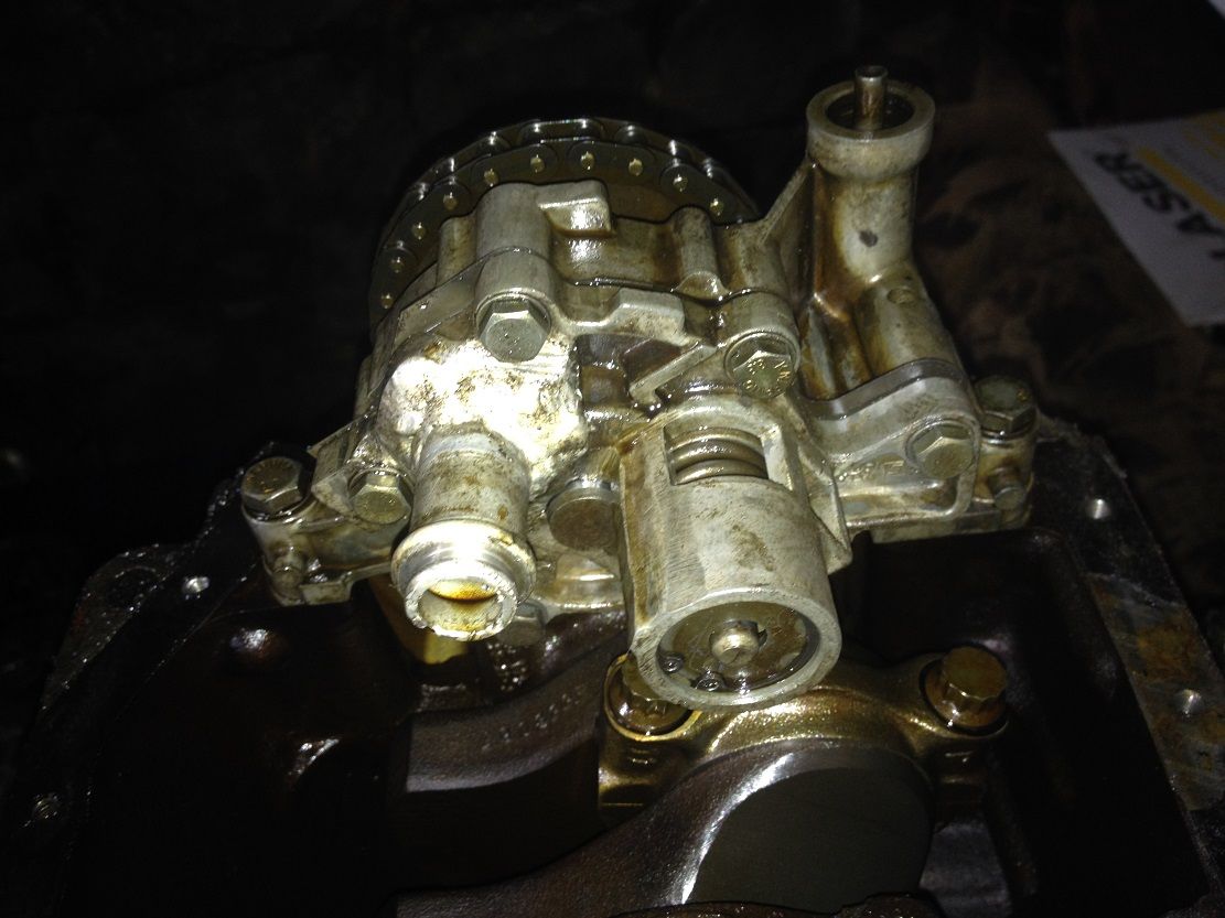

    Что соответственно меня не устраивало. В процессе поиска решений выяснилось что на S14 установлен обычный насос от М10 и мне достаточно было найти крышку насоса.
    Что и было сделано:
    Отмыл "пол головы", дроселя поддон:

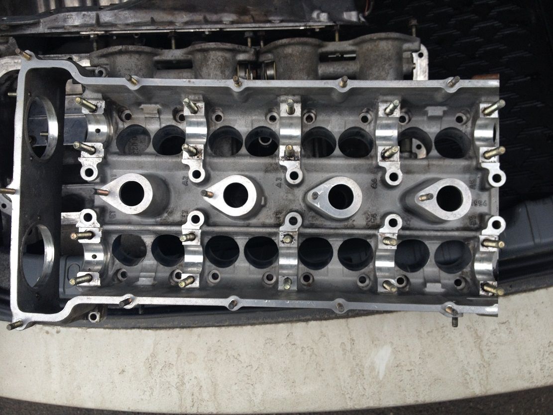

    Ну и на по следок, кому интересно, фото впускных каналов:

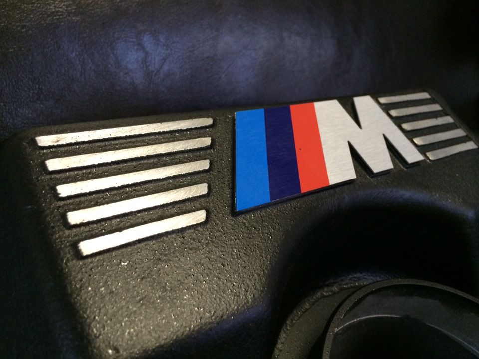

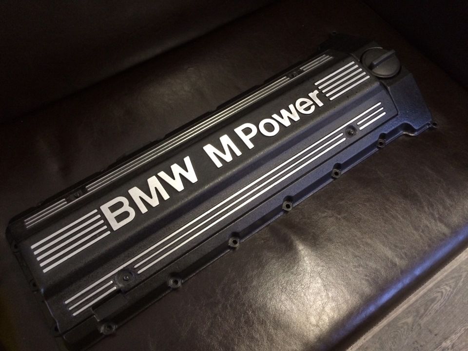

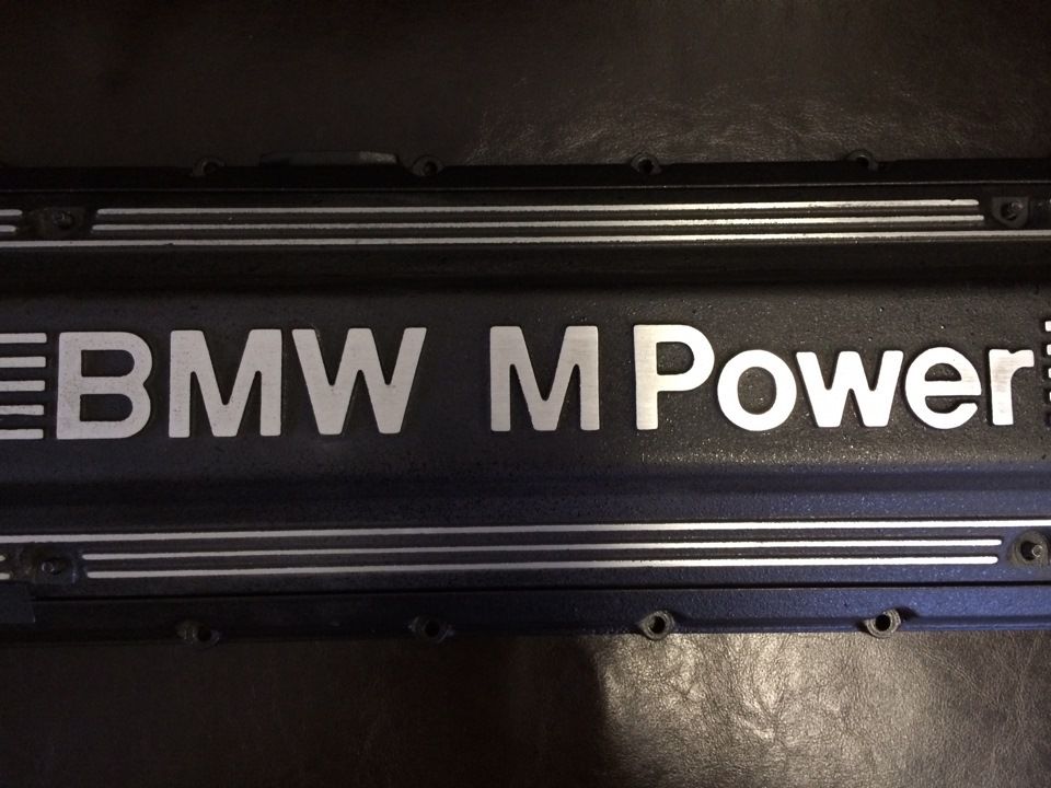

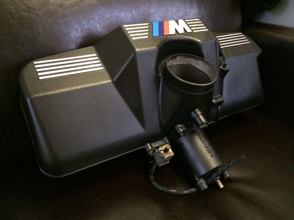

    Окрасил клапанную крышку оригинальной краской.
    Получилось на мой взгляд вполне неплохо. Осталось отполировать рёбра.
    Качество оригинальной  краски покажет время.

    « Ответ #2695 : 20 Июля 2014, 11:33:03 »
    гуд)

    « Ответ #2696 : 20 Июля 2014, 11:52:28 »
    Круть! Юра, высылаю свою крышку и ресивер на покраску!

    « Ответ #2697 : 20 Июля 2014, 12:14:49 »
    гуд)
    Спасибо!
    Ко мне? Давай, высылай.

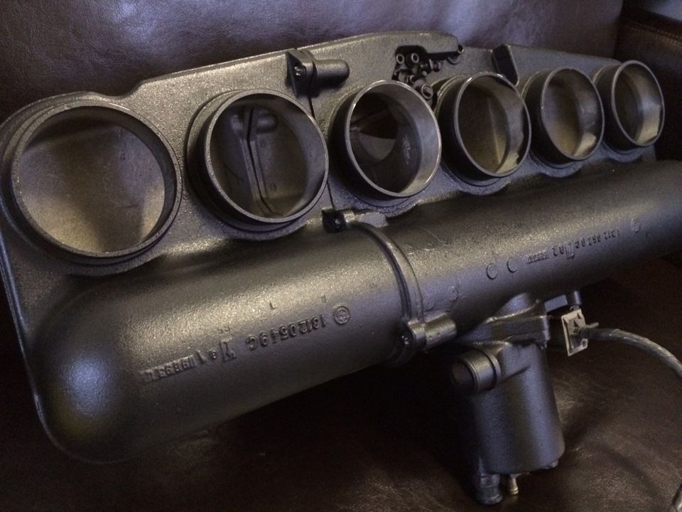

    Спасибо!
    Ресивер, кстати, завтра отпесочу и тоже окрашу.

    « Ответ #2698 : 20 Июля 2014, 12:20:02 »
    Кстати, краска приятная, не на вкус и запах конечно. Ложиться хорошо, сохнет и в правду быстро.
    Спасибо  Aleks A за наводку.
    Только пришлось баллон нагреть немного, в гараже было +15, а на улице дождь "грёбаный".
