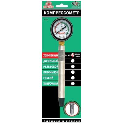

    Замерили компрессию  1-12, 2-11,5, 3-12, 4-11,5.
    Замеряли через токаря и с помощью вот такого девайса:

    « Ответ #3641 : 11 Июля 2015, 17:36:46 »
    ну норма , а ты переживал )
    по жизни с БМВ

    « Ответ #3642 : 11 Июля 2015, 20:09:15 »
    Круто! А сколько должно быть, кстати? 12?
    А как меряется компрессия? Я тут купил прибор дешевский, начал накачивать - у меня резинка на конце тубы вывернуло на изнанку каким-то хлопком )) На этом я закончил замеры )

    « Ответ #3643 : 11 Июля 2015, 20:40:09 »
    "вставные" компрессометры очко , лучше брать с резьбовым соединением , на холодном моторе с открытым дросселем , тупо крутишь стартером и смотришь показания, значения есть в ТИСе для каждого мотора
    пс. для s14 11 - 12 очков это показатель норма,  разброс по 0.5 очков  по цилиндрам это тоже не плохо

    « Ответ #3644 : 11 Июля 2015, 20:54:40 »
    забыл ещё сказать что подачу топлива надо отключить.
    С открытым дросселем - это по сути газ в пол.

    « Ответ #3645 : 11 Июля 2015, 21:38:47 »
    верно ......по феншую нужно снять реле с насоса , но я обычно при замере забиваю на этот нюанс )))))) так как в современных моторах при остуствии катушек -  ДМЕ отрубает форсунки )
