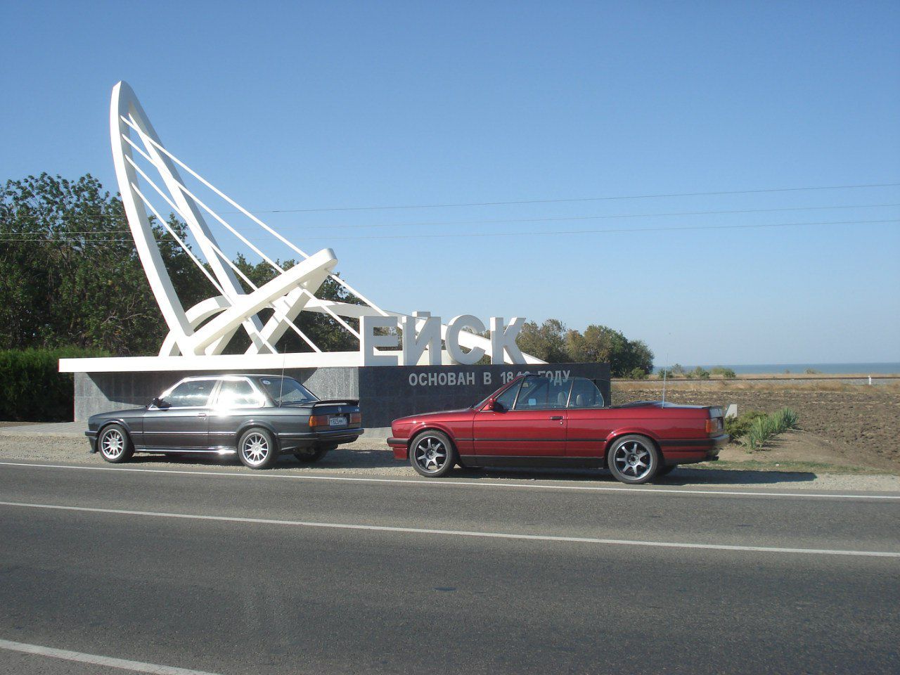

Если брать -30 для кабера, то на седане занижение будет меньше, т.е. машина будет выше, как видно на фото у Димы, кстати.
У М-Тех насколько я помню занижение -20... но М-Тех сами по себе мягкие.

    Во-первых, как я написал, они потом сели см на 1.5.
    Во-вторых, на фото тачка с новыми пружинами и амортами каяба
    В-треих, на фото на морде занижение -40, там М20, кондейные дела, и много всякого доп оборудования - из-за этого морда упала и жопа торчит
    В-четвертых - сзади стоит неправильная резина для этих диисков
    В-пятых, на моиэ фото с м-кой можно посмотреть - там такие же пружины. Правда, жопа тяжелее, тк пластиковая крышка багажника и аккумулятор в багажнике

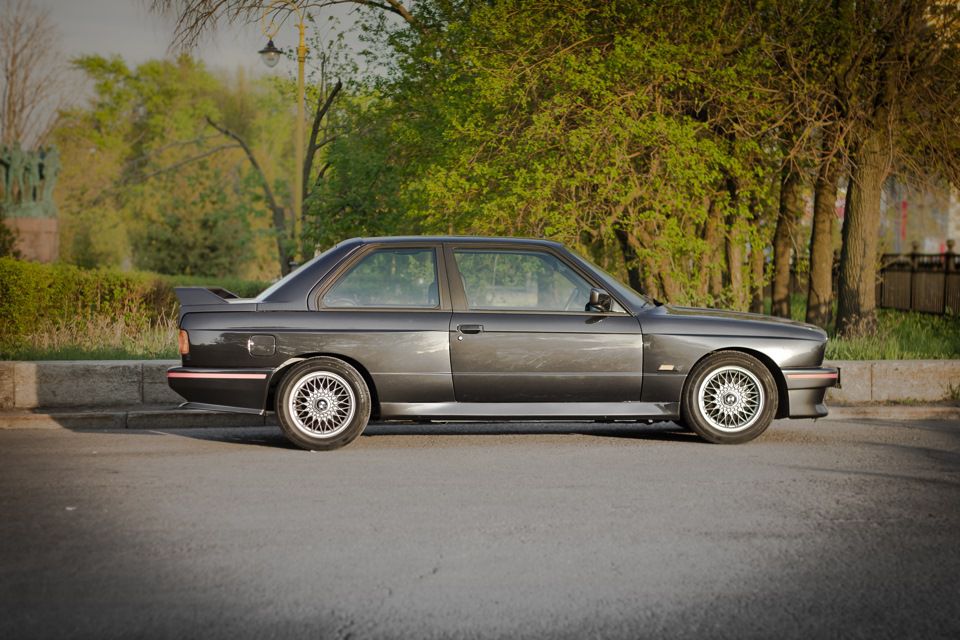

    м-ка на этих пружинах
    во, самое то.
    А с переди чё?

    По-моему, то же самое. Надо узнать

    Переднее колесо ппц криво стоит (смещено). Дим, ты в итоге исправил этот косяк эксцентриковым сайлентами или забил?

    здесь оно слегка вывернуто еще вправо.
    нет, я выяснил, что так и должно быть, и успокоился

    Так определённо не должно быть - этож 3,14здец какой-то ))) Эксцентрик поставил бы всё на свои места - имхо.

    ну есть твое ИМХО, а есть заводской стандарт. Второе для меня было важнее )

    на м-ке так и должно

    Да, я считаю не логичным, что в обычной е30 колесо стоит ровно в арке, а на М3 смещено.
    И да, были же эксцентриковые сайленты, которые ставились на М3...?!
    По поводу кастера вовсе не стёб, хотел узнать правда так должно быть или нет, так как я не заморачивался изучением этого вопроса (опять же - нахрена тогда эксецентрики стали использовать...)
