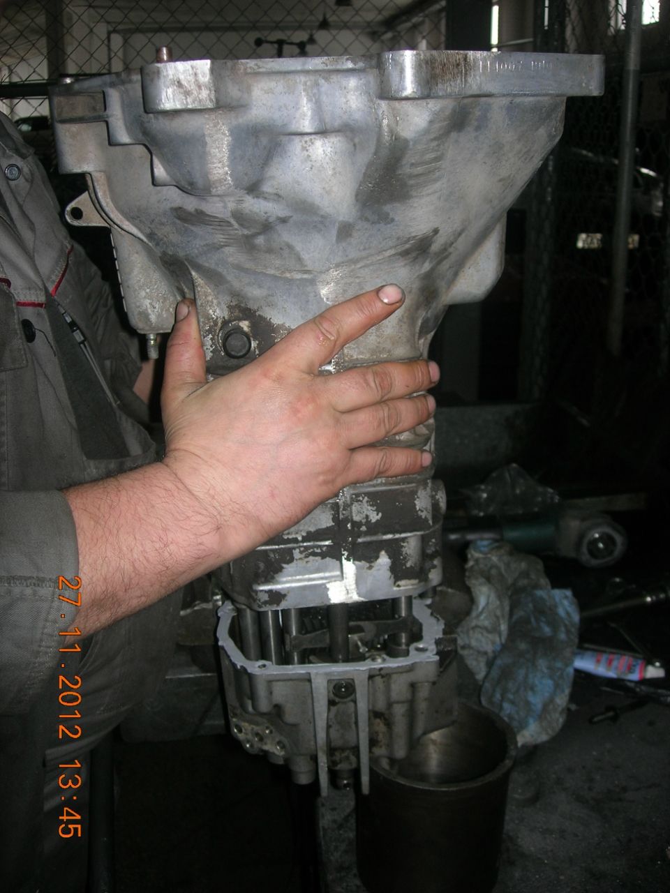

     Всем привет!
        КПП  собрана с помощью  бубна и какой то матери.
        Начну свой краткий рассказ «взгляд со стороны» ибо основное моё участие в сборочном  процессе было, образно выражаясь  «принеси, подай, иди н…й не мешай».
       p/s  спецы особо не пинайте если что не так.
        Разборка:
        Особо останавливаться на разборке не буду, ибо снять и разобрать особого труда не составляет, многие снимали и ставили!
        Хотелось бы заострить внимание на паре моментов:  1. Постарайтесь располовинить КПП таким образом, что бы все внутренности остались в крышке КПП  (схема №1 поз.  №11) и не разбежались в разные стороны. Для этого гайку хвостовика сорвите но полностью не откручивайте, что бы весь механизм держался в крышке. Ставим КПП вверх колоколом и пытаемся снять колокол, предварительно сняв фланец первичного вала (схема №1 поз.  №6), сальник (схема№1 поз. №9) и стопорное кольцо подш. первичного вала (находится непосредственно на подш.).  Если весь механизм разбежится, то потом долго придётся гадать «на кофейной гуще» что и как было.
    схема 1
    2.  Постарайтесь запомнить, как и что стоит, пометить, подписать, или если память подводит, собирать будете через месяц то сделать фотки со всех сторон.
       Сборка:
       Приготовитесь выполнять одни и те же операции по несколько раз (сборка, разборка)!
       Все подш. в КПП просто меняются, кроме 2-х,  подш первичного вала (схема2 поз. №12) и подш выходного вала (схема №3 поз. №14) они запрессовываются, забиваются, заколачиваются (кому как нравится) в общем посадка в натяг.
    Схема 2
    Схема 3
     Закрепили крышку КПП вверх внутренней частью, можно в тисках (сильно не сдавливать, может лопнуть). Собрали на верстаке вместе первичный вал, выходной вал, промежуточный вал и тяга привода переключения 5-й передачи и заднего хода (схема №4 поз. №9)  С тягой,   потому что потом её не установишь никакими способами, вилку тяги не засунешь в паз синхронизатора даже если вытащить шплинт.
    Схема 4
    И собрав воедино всю описанную конструкцию держа это так чтоб не разваливалось + сдавливая выходной вал по оси чтобы не развалились синхронизаторы и не по вылетали пружинки с них,  пытаешься   вставить в крышку КПП (в этот момент жалеешь что у тебя не три руки и у помощника не  пять). Когда выходной вал, пром вал и тяга привода попали в свои посадочные места начинаешь запрессовывать подш выходного вала, выполняли лёгким постукиванием по первичному валу, периодически корректировали положение пром вала и вилки, процесс продолжался пока подш выходного вала не сел на место.
    Выглядит всё это так:
     Затем установили рычаг выбора передач (схема №5 поз. №4), втулка поз. №3 и пружина поз. №2. выглядит вот так:
    Схема 5
    Вытащили шплинты (схема№4 поз. 10) с тяг привода переключения 3/4 передачи (схема №4 поз. №8) и  привода переключения 1/2 передачи  (схема №4 поз. №7), установили вилки в пазы синхронизаторов а затем установили тяги (шплинтовали в самом конце).
    Установили шток выбора передач (схема №4 поз.1) шплинт снимали. Сперва завели на место  вилку потом вставили шток и опустили его вниз (наружу крышки КПП) и установили 4-е колёсика (схема №4 поз.2) затем шток подняли на место.
    Далее установили шестерню задней передачи (паразитку) на место в зацепление (схема №3 поз. №26), поставили ось (схема №3 поз. №29) и зафиксировали шестерню промежуточной вставкой (схема №5 поз. №24), в шестерне есть паз для вставки.
    Далее установили шток выбора передач (схема №4 поз.20).
    Далее установили рычаг (схема №4 поз.17).
    Далее  зафиксировали болтом штоки выбора передач (схема №4 поз.1 и 20).
    Далее  устанавливаем шплинты на место в штоки выбора передач.
     Покрутите все валы, должны крутится без особого напряжения.
    Мажем герметиком, ждём когда подсохнет и пытаемся собрать половинки.
        Собрали первый раз, затянули болты и валы зажало, вечер подходил к концу и сил уже не было. На следующий день я уже не присутствовал и мастак собирал один, ещё два раза он половинил и собирал, пока не добился того чтобы при стягивании половинок валы не зажимало.  Всё дело было в регулировочных шайбах.
          Тонкостей много и всего не описать, самое главное не торопится и включать мозг на полную.  Может что и упустил.  Про синхронизаторы ничего рассказать не могу так как не разбирал и не собирал.

    и ещё фотка.
