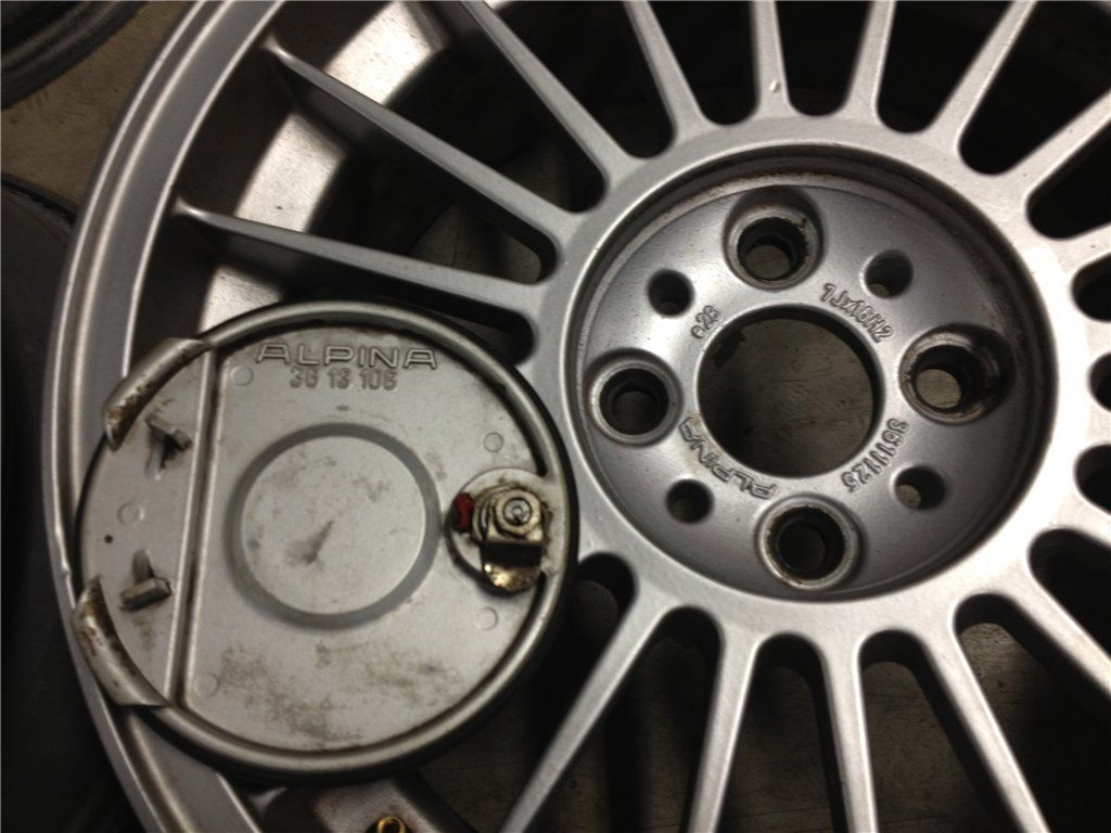

    Спасибо Игорю! Диски полный секассссссс. Теперь буду ждать когда приедут.
    Вот:
    • Сообщений: 4096
    • Репутация +102/-35
    « Ответ #958 : 15 Декабря 2012, 22:03:26 »
    Вот:
    Для тридцатки? или для е12?
    • Сообщений: 4400
    • Репутация +143/-4
    • Локация: Челябинск
    « Ответ #959 : 15 Декабря 2012, 22:03:57 »
    Для Е30.  На Е12 есть Альпины, только они на 14.
