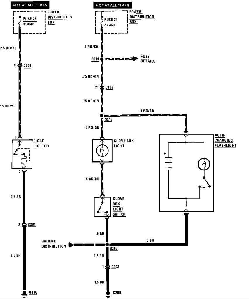

Дайте схему проводки прикуривателя
и заодно бардачка и его подсветки :)
прикуриватель висит на проводке печки, C204 - это разъём печки, расположенный слева и справа от руля
номера контактов от 2-го перехода, у 1-го другой разъём и номера
C103 - большой разъём проводки торпеды, слева у стойки двери, номера контактов даны для 2-го перехода
