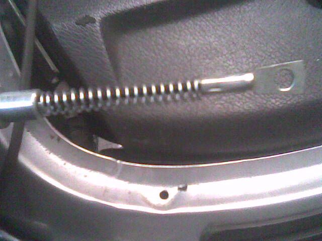

Такой вопрос, у меня стоят дисковые тормоза, заказывал себе кучу деталей по ходовке и в том чесле троса для ручника! пришли вот с таким концевиком

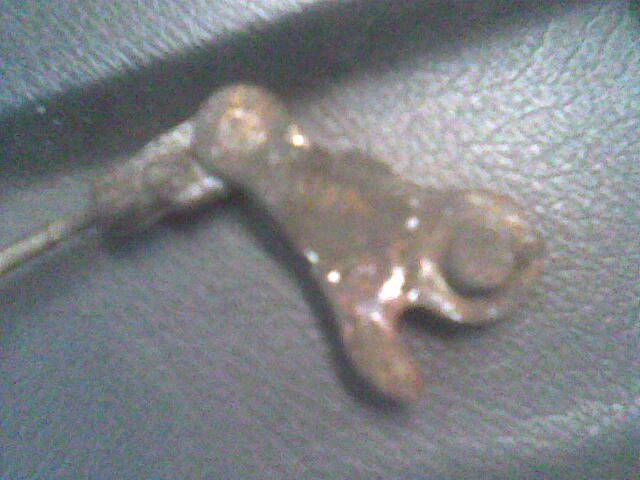

а когда разобрал свои, увидел вот такой
или я чтото не понимаю или экзист прислал не те троса???
может эта накладка както разбирается???
подскажите!)

заказывал себе тоже на дисковые тормоза - пришли такие как на первом фото, если не ошибаюсь.
ставили на сто, проблем вроде не было

вот я и не разберусь! там надо расклепивать? и потом обратно клепать?

« Ответ #3 : 11 Марта 2012, 00:07:38 »
тонкой отверткой нажми штифт он и выпадет....далее думаю поймешь.

« Ответ #4 : 11 Марта 2012, 00:55:14 »
я понял, спосиб))))
думал он расклепаний) по крайней мере на ржавой накладке так выглядит)))

« Ответ #5 : 07 Апреля 2012, 17:42:22 »
там его держат лапки ответной части разжимного моеханизма,он просто не сможет выпасть. если квадратные края у концевика троса мешаят их можно спилить,но я се ставил фебиу них скругленные концевики.
