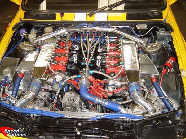

вопрос же был вполне конкретный - как устроена данная опора (на фото) - интересно мне как и что там. единственный пост по делу, это был
Это опора которая сделает твою подвеску весьма жесткой и при перво хорошей яме, ты убъешь чашку. Это не для города. это уже чистый спорт.
тока вот опять без объяснений  :(

отвези к жестянщикам они тебе все выставят и распорку поставь.
вот конструкция крупным планом может поймешь там и чашка другая.

фотки я эти видел, собственно от них и пошел разговор
врятли там чашка другая, просто верх отрезан и приварена ровная пластина, на которую крепится круг этот здоровенный

Это жесткая опора типа ШС - шаровое соединение, на приваренной площадке к чашке. Т.е. объясняю в отличие от штатной опоры, котора работает как аммортизтор ударов, она не имеет резиновых частей и представляет из себя кусок который могет тока поворачиваться....
Если ты поставишь ее на свою машину то ты очень быстро убьешь себе аммо рычаги и рулевое. Такие опоры хороших производителей типа АСТ стоят порядка 200 евро за штуку и предназначены для чистого спорта типа DTM или WTCC

« Ответ #32 : 04 Сентября 2006, 19:57:20 »
о! дельный разговор пошел  8)
реально ли совместить эту конструкцию и штатную?
т.е. взять штатный опорник и как то приладить на похожую площадку?
смущает то, что родная пружина занимает практически всю нишу и регулировка получится в очень малом диапазоне.
в этой конструкции (на фото) какие стоят пружины?
