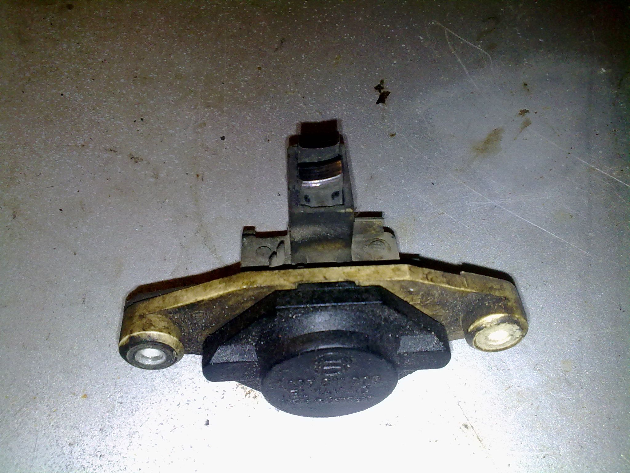

Подскажи по пункуту №2 Где этот регулятор напряжения?
Регулятор напряжения находится в генераторе всборе со щётками. Его крепят ДВА винтика. Отвинтишь - вытащится наружу.
вот фотки:

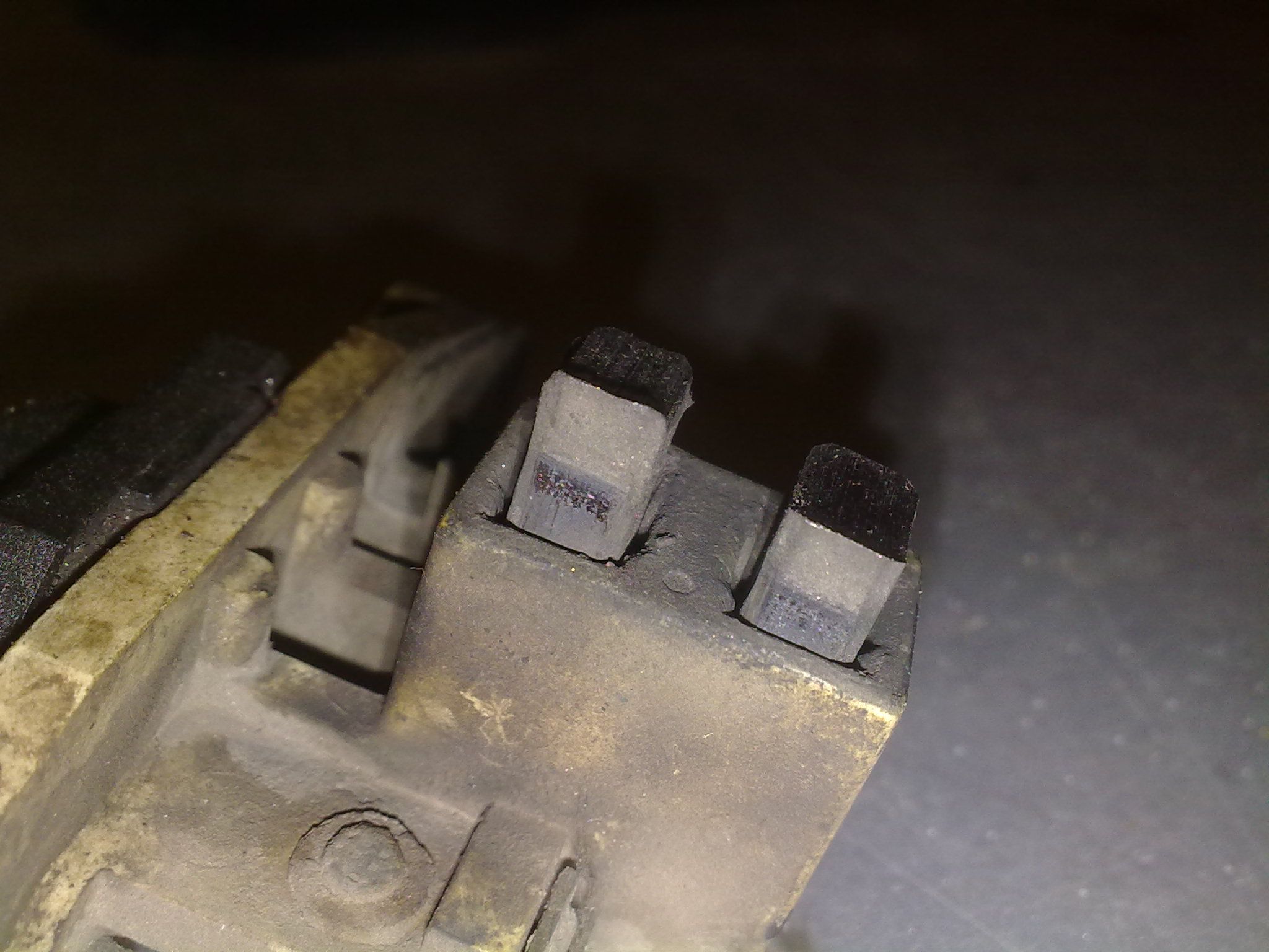

Достал этот регулятор посмотрел . Щетки конечно же подстерлись , но они есть и контакт от них есть.
Попробую найти схему приборки и посмотреть цепь.
Если раньше лампа акб загоралась сама собой , стоило какие то провода пошевелить, сейчас что то вообще ни разу не загоралась сколько я не пробовал.

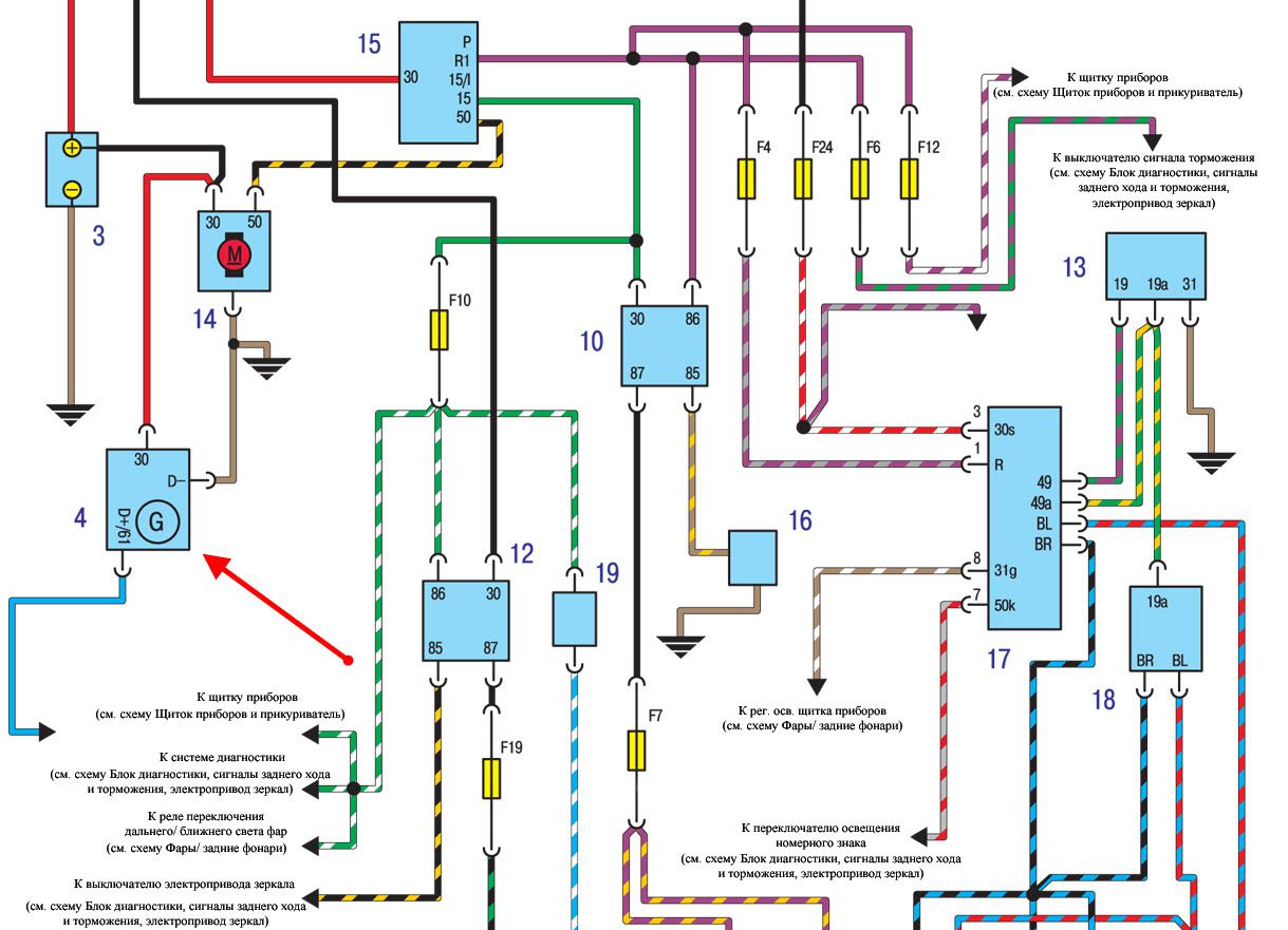

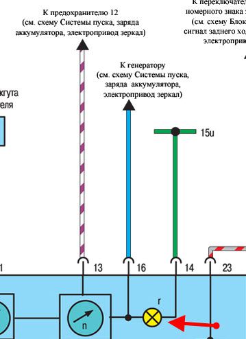

Посмотрел схему.
Лампа АКБ в приборке указана стрелкой , от нее идеи синий и зеленый провод типо
Синий идет на гену , а куда идет зеленый?
Под стрелкой гена

Gari Poter, если синий плюсовой, то по логике, чтобы лампочка горела, она должна быть замкнута на корпус, вот зеленый и может быть корпусной. Даже с родным регулятором 13,2 В это мало. Регулятор у БМВ термокомпенсированный, то есть с прогревом напряжение заряда падает. На холодном двигателе должно быть 14,0, на прогретом 13,5, но и с таким напряжением нормальной зарядки не будет в холодное время года.
