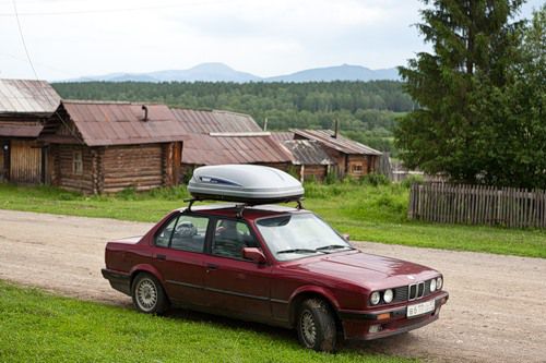

на тридцатку подходит любой багажник, который крепится на водостоки, к примеру от жигулей-классики. У меня такой и я на него креплю бокс Туле
Газ до отказа- ты непобедим, сначала газ до отказа, а там поглядим...

у 14 вроде нет водостоков? только у классики полностью аналогичные е-30. Багажник типа "Муравей" стоит копейки, но не имеет своих замков, из-за этого бокс боюсь оставлять на улице, "Туле" дорогие, но с замками и несравненно красивее

колхоз был бы, пластик крашеный - ужас ужасный, а так он вполне себе хорошо выглядит, пришлось правда маленький самый брать, на 320 литров

на тридцатку подходит любой багажник, который крепится на водостоки, к примеру от жигулей-классики. У меня такой и я на него креплю бокс Туле [/url]
thule ocean 80?
  • Сообщений: 229
  • Репутация +30/-7
« Ответ #9 : 26 Апреля 2012, 21:21:45 »
thule ocean 80?
это pacific 100 у меня, океан более продвинутая серия, лучше обтекаемость, меньше парусность
