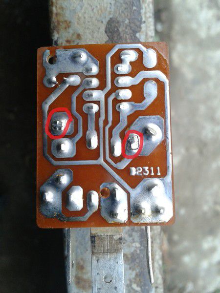

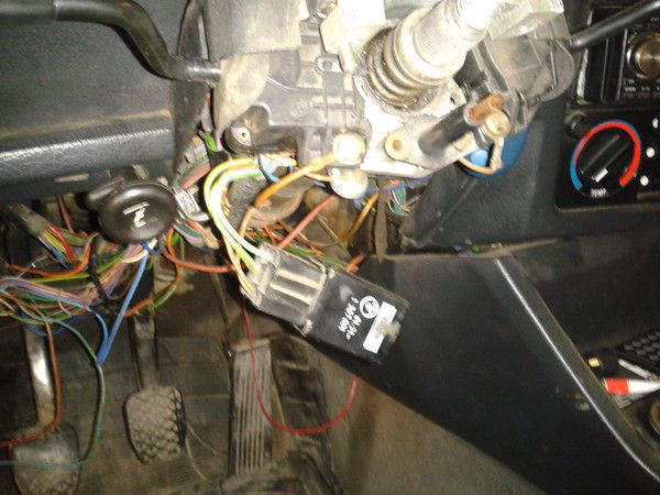

сначало глючили потом перестали работать. разобрал, посмотрел, увидел две трещины в пайке(на первой фотке, на второй для чайников где находится), пропаял. даже без олова, но советую добавить припоя, т.к. паяется не очень и не надолго хватит. думаю эта проблема самая распространённая для этого реле.

Ага, от времени, тряски и перепадов температур пайка тяжёлый компонентов отваливается. Внутри моего Мотроника когда я его первый раз вскрыл, то ахнул - там штук 15 контактов были с трещинами, а важный конденсатор в цепи форсунок просто болтался и не имел контакта совсем. Всё пропаял. Правда, это не относится к Мотроникам 1.3, т.к. в них пайка тяжёлых компонентов выполнена несколько грамотнее и они не должны отваливаться.

В моем реле была такая же картина. Но паяльника под рукой не было, и пришлось восстановить контакт, намотав перемычку из проволоки.
