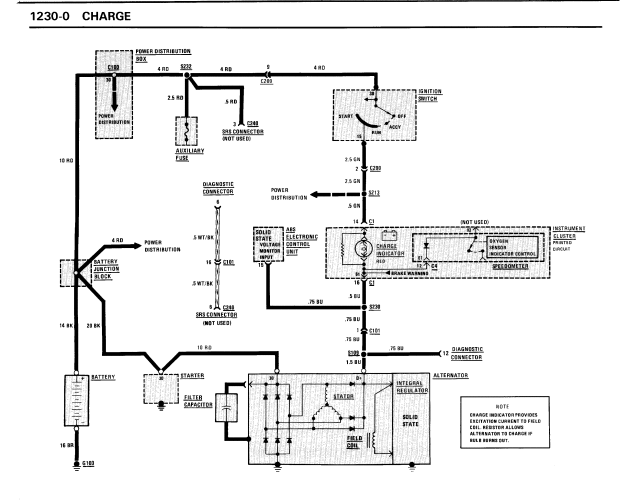

Кстати, можно уточнить, перемычка дымится при подключенном аккумуляторе, при работающем стартере или при работающем генераторе?
Перемычка не дымится, а дымится тот провод, который мы кидали дополнительно. И дымится он при подключении заряженного аккумулятора. Т.е просто нужно поставить клеммы и он начнет дымиться, машина выключена.
ТС, у тебя такая схема? Если нет, расскажи что не так?
да, все так, все верно!

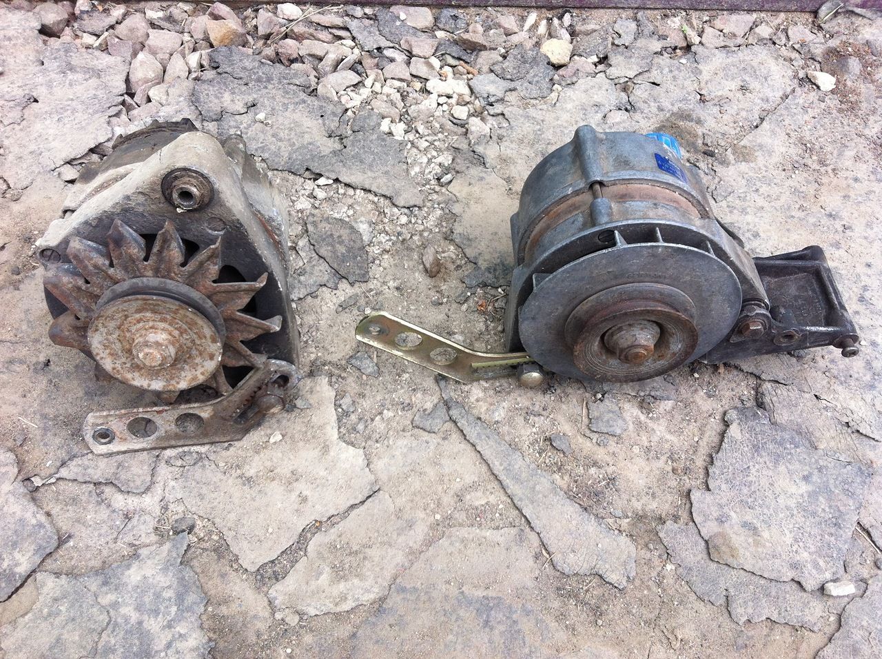

« Ответ #61 : 01 Июня 2012, 13:42:09 »
Вот как-то зимой умер у меня аккум, снятый еще с дизеля. Подумал, что за фигня? Пошел купил новый. При покупке попросил, чтобы замерили заряд и все такое. Недозаряд от гены был конкретный. Снял гену, повертел, покрутил - он жутко шумел. Итак, под замену: подшипники и таблетка. Все! Я к чему: работа и з/ч обошлась в 250.000 (около 30$). Цена б/у генератора у нас - столько же. В итоге я имею свой генератор в идеальном рабочем состоянии, а не НЕпонятный б/у агрегат. Вот не поверю, что контора по ремонту генераторов сдерет больше денег, чем новый генератор. Так, что с vitko я согласен.
Андрей, дело в том, что мой генератор был весь напрочь ржавый, непонятно какой и вообще неизвестно, за 18 лет он менялся или нет (по внешнему виду кажется, что нет).
А я купил б/у генератор за 10$ (!!!!!!) у человека, который в свое время стоил корч из своей е30, и стоковые запчасти просто занимали место у него в гараже. Внешне он выглядит почти как новенький, щетки в отличном состоянии и видно, что их не только что поменяли.
Слева старый, справа новый. И отдельно новый.
П.С.: А вот сейчас что-то меня осинило! Пред. владелец сказал, что там должна была быть какая-то пластмасска, которую он утратил и взамен поставил вот эту синюю крышку (на фото). А я ее не поставил. Она, как мне сейчас почему-то кажется, как раз и стоит на месте В+.... Может там чтот на массу генератора как раз и коротит? Тааак, надо разобраться!
« Последнее редактирование: 01 Июня 2012, 13:47:08 от Ruslanovshina

« Ответ #62 : 01 Июня 2012, 13:52:53 »
Ну)) С виду оба хороши) Ну, вот который слева (т.е. старый) - точно такой у меня на м40. А я думал, они не отличаются, что дорестайл, что после, что м20/30/40... А синяя крышечка - она же по-моему просто провода закрывает, под нее запихивается два провода и под ней прикручиваются. В оригинале она такая черная, продолговатая.

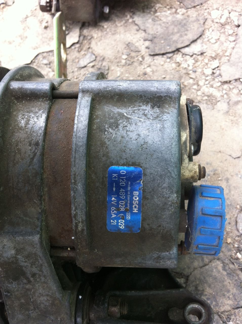

« Ответ #63 : 01 Июня 2012, 14:10:10 »
 :D ;D ща придут мастера и будут смеяться (мягко сказано ) потому что вывод плюсовой изолируется от корпуса (соответственно от минуса) пластиком )))))))) и если ты поставил без крышечки то ты очень грамотно прям у гены замкнул плюс с минусом )))))

« Ответ #65 : 01 Июня 2012, 15:24:17 »
Кстати, да. Там сначала укладывается нижняя крышечка, потом на нее провода, а потом сверху надеваются на клеммы провода.

« Ответ #66 : 01 Июня 2012, 16:42:58 »
Дело в том, что на моем генераторе два плюса были выведены отдельно и пространство вокруг них уже было заизолированно, никакого пластика там не было. Поэтому я и не догнал, что это за нанотехнологичная крышечка от аппарата Зенит..)))
На слава яйцам, если дело действительно в этом, то сейчас пойду и все доделаю..))
