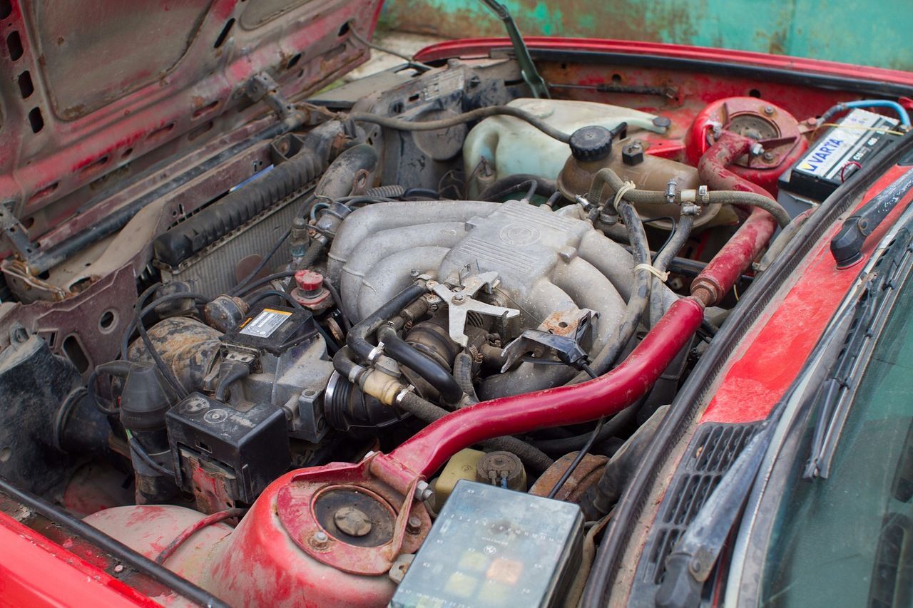

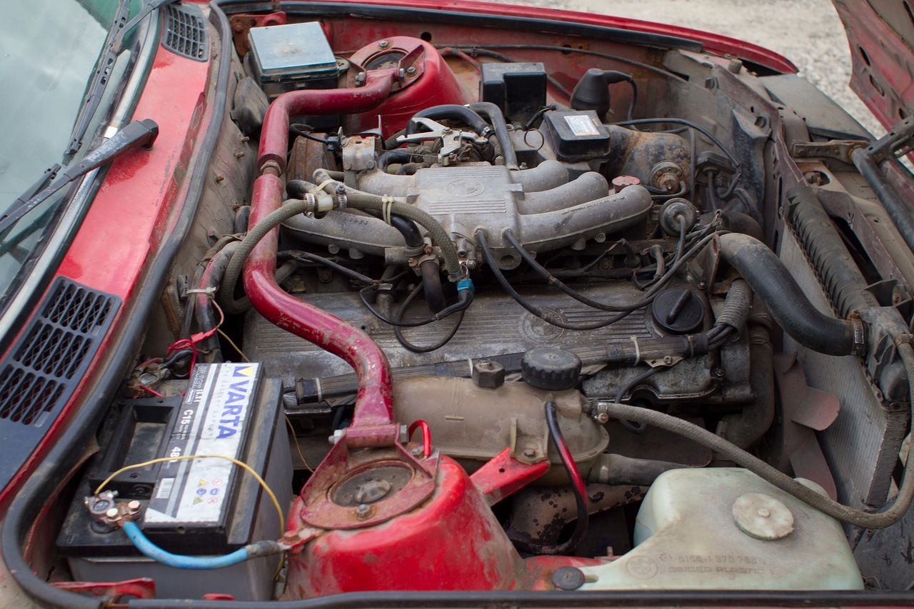

Трамблем вроде был с утра..)) Под капотом дела обстоят так:

Судя по всему житрон но не хватает клапана холостого хода)

джетроник. пневмоклапана не хватает. он просто при пуске держит заслонку открытой пока не стартанёт. при повороте ключа насос подкачивает и замолкает, при пуске включается и качает пока не заглушишь.
да, именно так он себя и ведет, просто мне казалось это странным. А это нормально, что у меня этого клапана нет? с ним что-нибудь координально поменяется?
