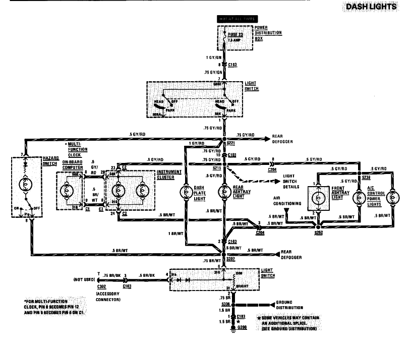

« Ответ #32 : 14 Ноября 2014, 20:29:39 »
« Последнее редактирование: 14 Ноября 2014, 20:32:11 от vitko

« Ответ #34 : 20 Апреля 2017, 16:56:19 »
добрый день на приборке 2 штекера синий и белый я случайно их перепутал местами теперь приборка  пепельници и где печка не работает подсветка только загорается подсветка коректора фар . разобрал прикуриватель при выключеных габаритах там нет ничего при включеных на обоих проводах 12 вольт где рыть

« Ответ #35 : 20 Апреля 2017, 16:57:26 »
Подгорел реостат в переключателе света. Или ты слишком укрутил его против часовой стрелки

« Ответ #36 : 20 Апреля 2017, 17:03:06 »
ставил другой не помогло кстати подсветка номера и зад габариты работают с задней пепельници высунул коричневый дал минус на прямую лампочка загорелась и сразу сгорел предохранитель 23

« Ответ #39 : 21 Апреля 2017, 11:11:20 »
решил попробовать 4й реостат
Надо было сразу с него начинать. ;)
Но мне очень интересно, почему у тебя при замыкании коричневого провода пепельницы на землю сгорел предохранитель 23.
По идее, все должно было быть хорошо. Ну т.е. когда коричневый/красный провод замкнут на массу - это частный случай работы подсветки. Максимальная яркость именно так и делается.
