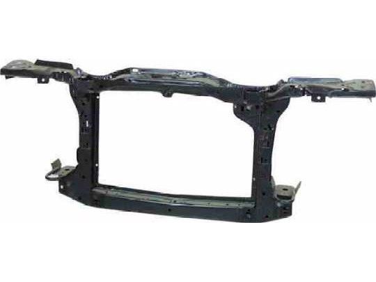

« Ответ #10 : 28 Мая 2012, 17:34:32 »
еще на первом переходе буксировочный крюк как раз на телевизоре.
Это отдельная деталь не являющаяся частью телека.
  • Сообщений: 3348
  • Репутация +314/-61
  • Локация: Moskau ЮЗАО
  • Возраст:131
« Ответ #11 : 28 Мая 2012, 17:54:56 »
не похоже на отдельную деталь
но и по частям можно затариться :
