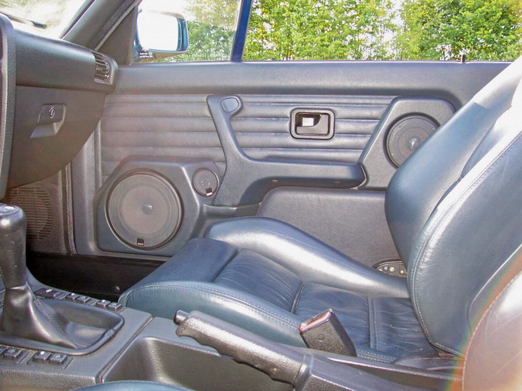

  • Сообщений: 39284
« Ответ #30 : 21 Октября 2017, 04:19:58 »
динамики были. на кабриолете
  • Сообщений: 39284
« Ответ #31 : 21 Октября 2017, 04:22:39 »

Тарас, а это штатная музыка? Или в мастерской так тонко уловили мотивы Е30 и нарисовали такие классные подиумы?
« Ответ #35 : 16 Марта 2018, 14:20:36 »
нет, не штатная. Это музыка для Е30 от JEHNERT
Там было несколько вариантов подиумов на двери.
Хотя вполне вероятно, что в последние годы кабрио мож и комплектовались такой музыкой опционально...
