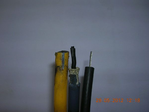

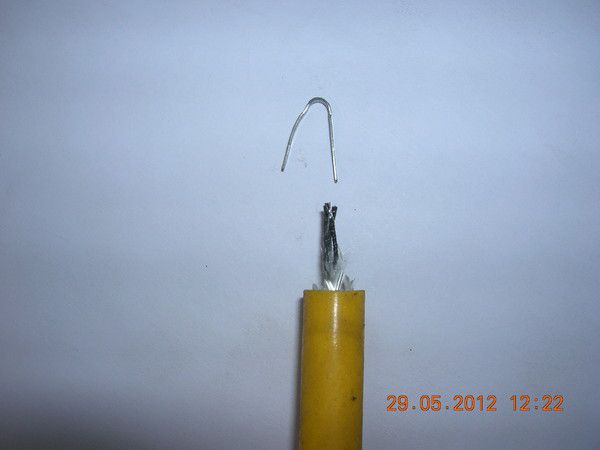

Уважающие себя производители проводов, сердечник делают из меди, дешевые из графита. Этот самый графит со временем начинает ломаться и под капотом появляется новогодняя ёлка. По опытам срок службы от 1 мес. до 1 года.
Слева направо. Желтый PRO SPORT(тихий ужас), синий что-то из пункта "Бельевая веревка", черный ОРИГИНАЛ.

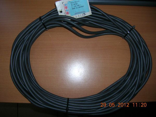

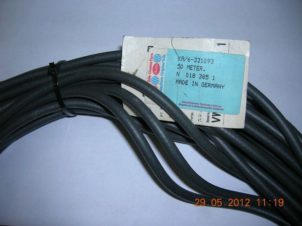

Находим, покупаем бухту хороших проводов (лично мне повезло у знакомого лежала бухта оригинальных проводов от VAG).
можно глянуть на рынки типа таких
фото моего провода

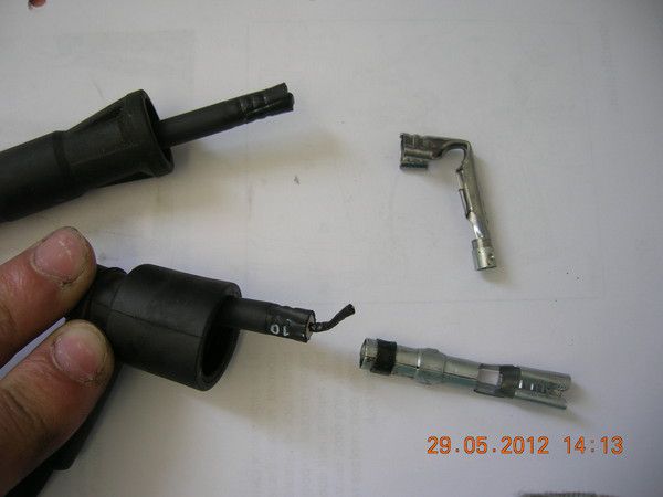

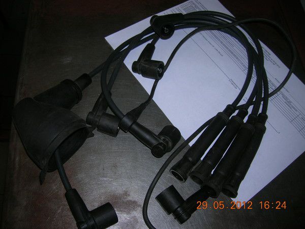

Дальше всё просто. Разбираем старые провода.
Отмеряем нужную длинную нового провода, оголяем примерно 1см с двух сторон, собираем в обратном порядке и обжимаем.
Обжимку взял на работе. не хитрое приспособление.
Не забываем нацепить на провод 4 цилиндра датчик "опережения зажигания". 30 мин и радуемся результату.

Контакты новые брались или разгибались старые ?
контакты оставил старые. Аккуратно разогнул и назад обжал.
Номера проводов в нарезку конечно есть.
VAG      N  0183851 заказывается метражом, ценна соответственно тоже.
BMW     12 12 1 705 675 тоже самое, заказываем метрами (1,2,3,4 и т.д.), платим за каждый метр.
Цена примерно 10-15 $ за метр
