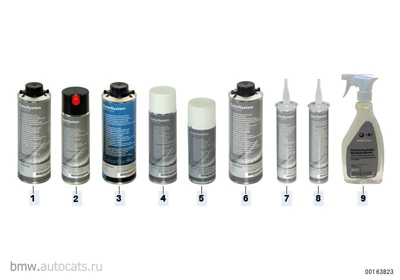

« Ответ #7 : 06 Июня 2012, 17:36:29 »
Где-то в этом большом списке всякой лабуды должно быть что-то такое...
http://bmw.autocats.ru/accessories/products/workshop_consumables/
  • Сообщений: 1074
  • Репутация +24/-10
« Ответ #8 : 07 Июня 2012, 11:18:39 »
Наверно все надо но из этого списка что наносити на чистыи метал после очисти от корозии?
Опешите до покраски что делать с поверхностию кузова?
Антикоррозийная защита - Каталог запчастей BMW

« Ответ #9 : 07 Июня 2012, 11:48:01 »
голый метал грунтуют кислотным грунтом или грунтом каторый предназначен для нанесения на метал, все швы промазваются шовным гермеником, а потом наносишь антикорозинйю смесь

« Ответ #10 : 07 Июня 2012, 11:48:05 »
Обработать кислотным грунтом где надо положить шовный герметик, покрасить. Где требуется положить распыляемый герметик либо антигравий. Залить полости консервантом
