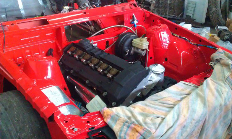

А у меня вот вопрос: зачем вы все собираете сейчас? удобнее было бы сначала покрасить и обраотать днище, арки - а уже потом впихивать мотор и подвеску...Нет? Или разберете снова потом?
Арки обработаны антигравием ( 3М ) , теперь собрана подвеска ,балка и т.д. чтоб загнать на подьемник. Тяну топливо и тормоза так как это требует отверстий под крепеж, не буду же на свежую краску отверстия сверлить и царапать примерять и т.д...    Далее сборка электрики ( проводка вся с нуля на новых проводах и клемах ) затем все вынимаем, красим кузов и финишная сборка;)
Понял, спасибо. Просто красивее получается, когда можно спокойно красить, и нет двигателя, обмотанного тряпками...

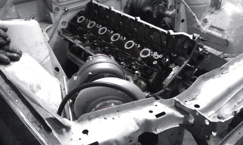

Наша покраска опять немного откладывется ;D ;D  Подумали... и решили )) пока пара фото для интереса...
Все заказано..все новое, Мозг Ммм Вообще всем мозгам мозг..да и остальное тоже)))) Будет у нас Городской дрэгстер видимо ахах)
а кстати еще всю проводку новую изготовили с нуля! с новыми блоками предохранителей, реле, и т.д...только некоторые разьемы ориговые оставили..фото чуть позже)) Электрик Наш бедолага без выходных еще с прошлого года трудиться))))))))))  решили еще сигнализацию starline с автозапуском поставить)))))

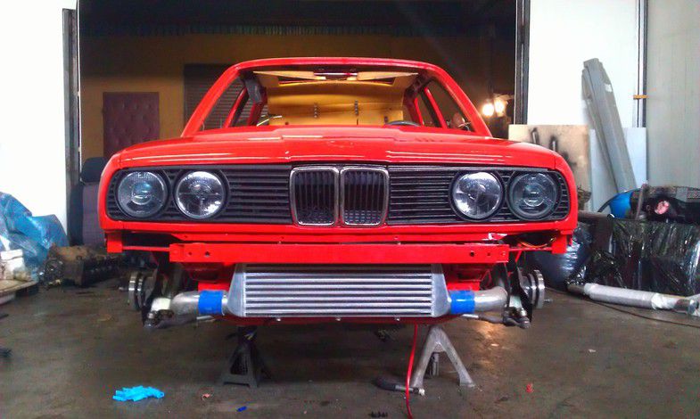

..примеряем... Вааще не маленькая.. даже думаю чуть мотор обратно наклонить чтоб ниче не резать по кузову)))

holset 35 или 40??

ставь его на м20 лапы, мотор встанет ровнее намного.

« Ответ #62 : 21 Января 2013, 12:23:26 »
Эдик,  понял! НУ мы еще думаем подушки сделать может не семитричные...
И  с впуском что делать.. не хочеться конечно фару одну убирать.. мы же за оригинальный внешний  вид!   но там на впуск огромный нужен гиб и фильтр вниз выводить , а это нехорошо...(((

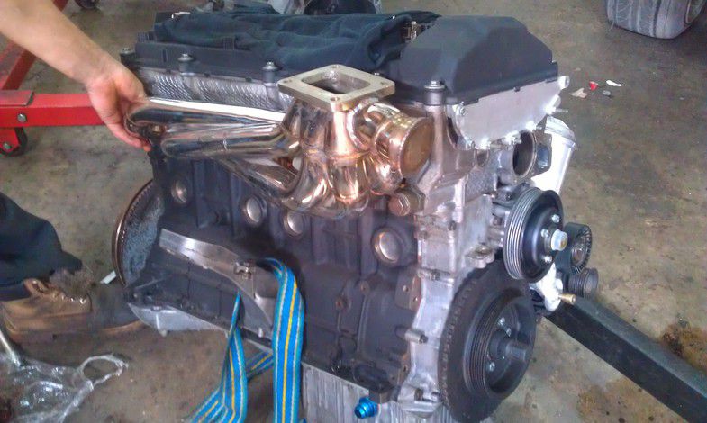

сегодня решили коллектор другой заказать. чтоб фильтр уместить под капотом, а не вниз уводить.

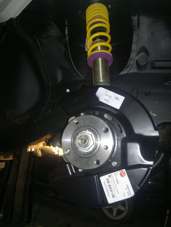

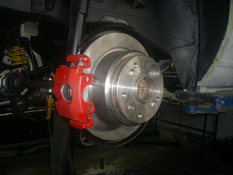

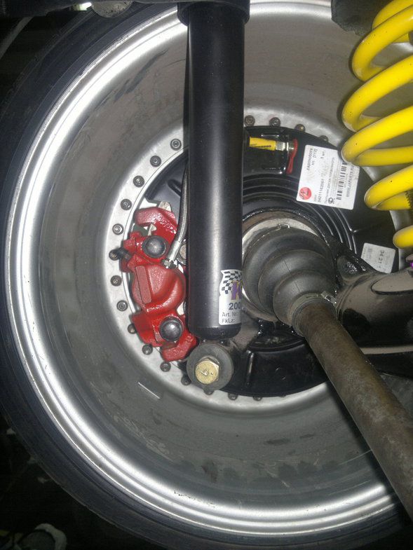

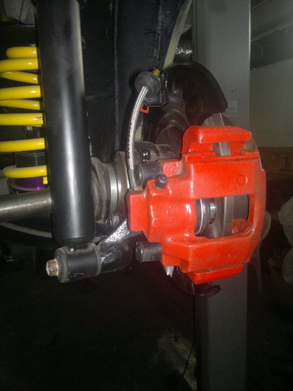

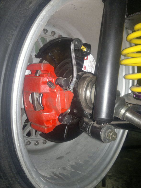

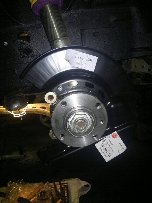

Наконец к нам приехали ориговые пыльники тормозов)  накинули суппорта, полуоси.. для финиша этой части остались переходники под суппорта от 740... ну и еще долгожданные колодки на зад ось...
