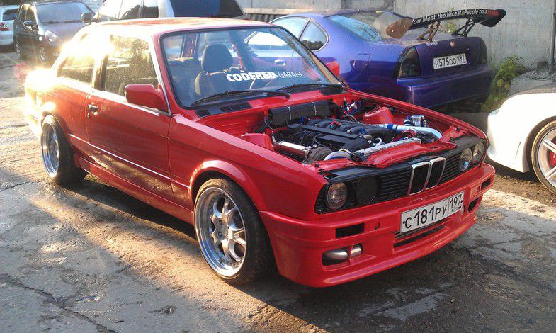

красиво-то как)
надпись на стекле ездит не мешает? :)

« Ответ #77 : 06 Июля 2014, 00:08:33 »
Да мне вообще уже не легко в такой машине ездить :D Пока собирали постарел на 2 года ;D

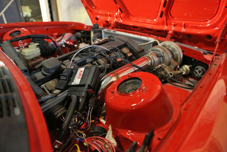

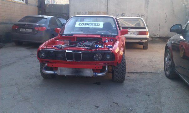

Еще немного фоток процесса..

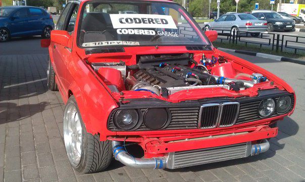

норм. теперь могу сказать что все ок. я доволен.

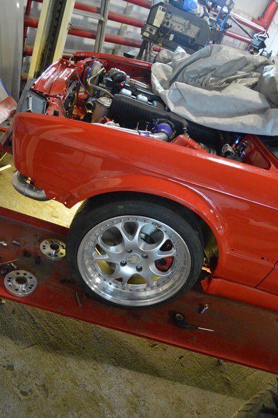

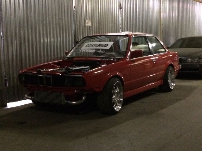

НО! категорически не понравилось как на фото с "выставки" (возле вешалки с вещами) торчит колесо заднее. с проставкой переборщили? я так понимаю щяс колеса другие? жду актуальное фото

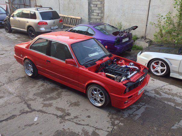

« Ответ #84 : 06 Июля 2014, 14:03:24 »

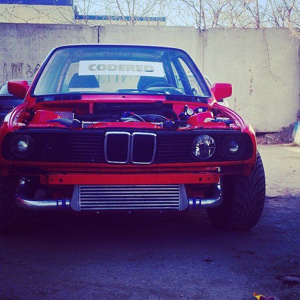

Это выставка faces laces у нас еще бренд одежды)
Колесо торчит так как на них разболтовка 114.3 была и ставили проставки. Вообщем чтоб все было гармонично с этими колесами надо люто арки катать и делать норм проставки... Забили на эту херь и поставили колеса с родной разболтовкой... Так как тачка должна еб..шить а не скрести по аркам;)   Актуальное фото на фоне металла...

« Ответ #85 : 06 Июля 2014, 14:12:01 »
вот чт оя хотел услышать. плюс ко всему такие переходники маловероятно будут держать 500 сил. а у вас я думаю чтото типо этого и есть (будет)

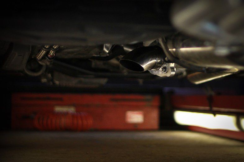

« Ответ #92 : 11 Июля 2014, 02:10:32 »
 Сегодня закинули другую сцепу - алюм. маховик и диск 240й хз от чего.  Буксует чуть выйдя на буст, вообще обкатка дает понять что нужно закидывать метало керамику с правильным маховиком. Пока выбор взгляд пал на двух дисковый tilton, будем думать.  Так же решили ,что выпуск надо сделать норм, этот катит аналогично лишь на обкатку.  Вообще от компромиссных решений будем уходить..;)
Ну и фот немного:
Кстати ,у нас в группе можно посмотреть еще фото и посты с инфой: http://vk.com/coderedgarage
