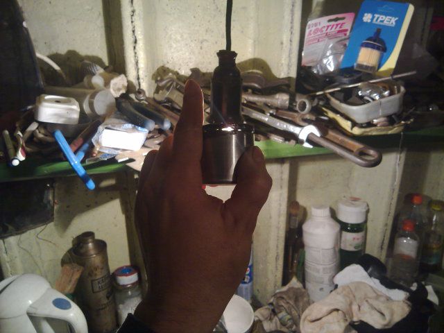

Искупал поршень по "кротовой" технологии, только вместо крота использовал какой-то отбеливатель с карбонатом натрия (он же - кальцинированная сода). Зеркало поршня на всякий случай заклеивал прозрачным скотчем, хотя, судя по тому, что закругленные края поверхности никак не поменяли свой внешний вид, это необязательно. После купания очистил дремелем с насадкой-щеткой из тонкой стальной проволоки.
Натертость на поршне вручную прошкурил 1600-й шкуркой до тех пор, пока не потерял то место, которое отличалось от остальной поверхности. Поверх протер еще 2500-й. Остались только глубокие риски. Подозреваю, если их убрать, сотрется весь хром.
Высоту поршня промерил вдоль края штангенциркулем - везде одинаково, т.е. в пределах 0,1 мм.
Это я так, хвастаюсь, вдруг кому когда-нибудь пригодится.

Купил поршень NK. Нда.. надо сказать, фотография на экзисте очень даже соответствовала товару!
Это мне его теперь надо самостоятельно отполировать до блеска, или это шайтан-покрытие, прямо так и ставить?
  • Сообщений: 32755
« Ответ #55 : 25 Марта 2013, 10:38:06 »
Полировать я бы не стал. Но вообще какой-то он странный. Чем-то он покрыт, но непонятно чем.

« Ответ #56 : 25 Марта 2013, 16:29:51 »
ставить так. Главное, чтобы манжета работала. А будет она работать по блестящей поверхности, или по неблестящей - не важно.

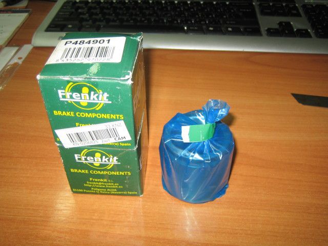

Отчитаюсь про поршни. Старые поизносились до дыр в прямом смысле слова:
При замене выбирал между "купить суппорт от 2108 и разобрать" и "купить новый поршень". Все дело в том, что дешевле получается разобрать суппорт от жигулятора, но куда потом девать цилиндры? Выбросить жалко, а подарить некому. Стал еще раз просматривать поршни. Нашел марку Frenkit. Испания. Прейскурант 316 рублей за штуку, что на целых 15 рублей дешевле суппорта от 2108 (ващще профит!). Заказал, пришло. Очень достойный вариант.
1) Поверхность хромированая.
2) Качество изготовления - на уровне оригинала (внутреннее убеждение, научно доказать не могу)
3) Упаковка - достойная. Пакетик с поршнем заклеен скотчем и сам поршень - в масле. Чтобы не дай бог не заржавел.
4) Самое дешевое предложение по поршням суппорта на экзисте.
« Последнее редактирование: 24 Сентября 2013, 18:47:35 от vitko

« Ответ #58 : 24 Сентября 2013, 18:42:57 »
Выглядит прилично, хотя не понятна мне такая экономия на тормозах. Это кстати для переда или зада? И если переда то Гирлинг или АТЕ?

« Ответ #60 : 24 Сентября 2013, 19:38:07 »
1) В чем заключается "непонятная экономия" (в смысле в ущерб качеству)?
2) Гирлинг, ога!
  • Сообщений: 32755
« Ответ #61 : 24 Сентября 2013, 21:45:32 »
Ну то что выглядит это одно, но реальное качество не известно. А цена стрёмная.
