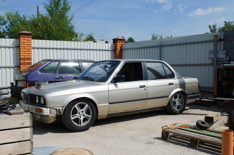

Всем драсти ) Совсем недавно купил себе E30 как второе авто. Очень долго хотел эту машину, точнее ее как донора для постройки корча. Ну и вот решился, поюзал инет и нашел в Зеленограде неплохой вариант, 89ый год, второй переход, заднии дисковые тормаза, крепкий кузов, конечно не без ржи, ну куда без нее то )) ну это все поправимо. Машину делаю для души а не для каких то соревнований, есть жоповоз на каждый жень, а эта машина будет для покатушек на выходные.
Так как сезон уже идет в самом разгаре, решил пока не заморачиваться с кузовней и мотором, мотор M40 B18, работает исправно и будем пытаться вижить из него что есть.
Поэтому планы на ближайшее время это: заварка дифа, пилим пружины и кидаем на брюхо, установка гидро ручника.
А вообще в планах мотор от ская RB20DET либо 25ый, возможно вообще атмо, но все же хочется турбо. Почему именно этот мотор, просто имеется большой опыт с ними, он мне как родной ))
Проварка всего кузова, ну это по осине/ зиме будет.
Салон будет весь демонтирован, остануться тока переднии сидухи которые потом будут заменены на ковши соответственно.
на след день после покупки )

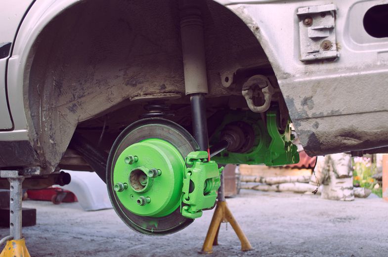

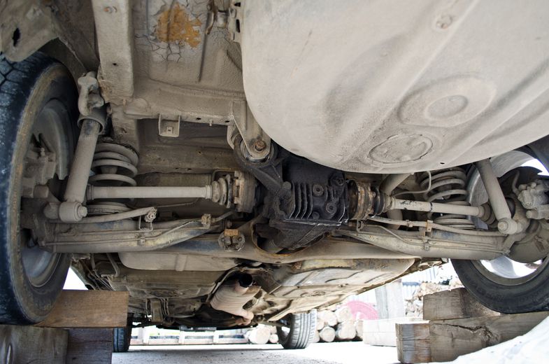

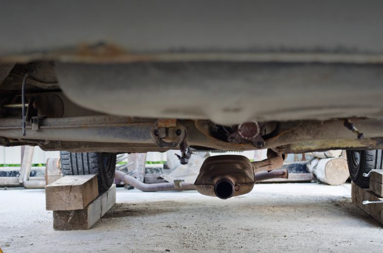

На данный момент снята вся задняя подвеска, диф отмыт и готов к заварке, рычаги заднии отчищены и покрашены, все тормазные трубки и шланги будут заменены на новые, трубки медные.

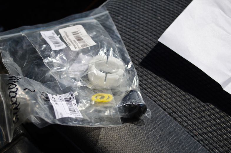

в кулисе кпп заменил втулку пластиковую, а то ручка по салону летала как бешанная, теперь норм все ))

Редуктор был заварен, пока поставил только левый рычаг...

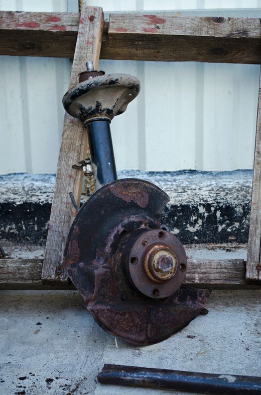

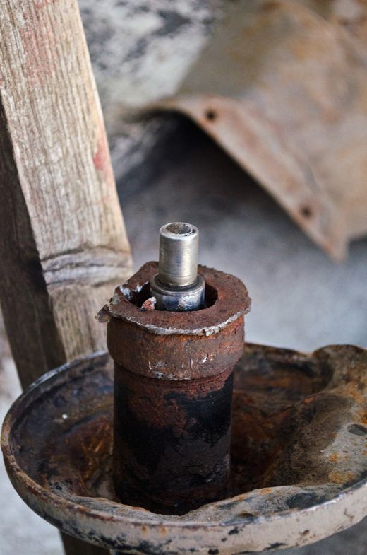

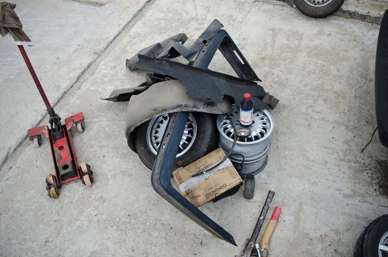

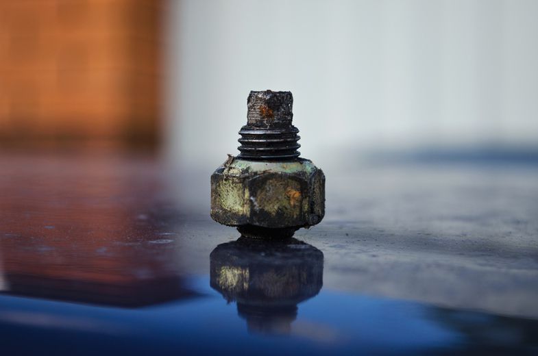

при попытки снять переднюю левую стойку был сломан шток аморта  :-\
открутить крышку что бы вытащить сам аморт так и не вышло, и было куплено все в сборе.
старый сапог )) и попытка открутить гайку
отломанная гайка на штоке

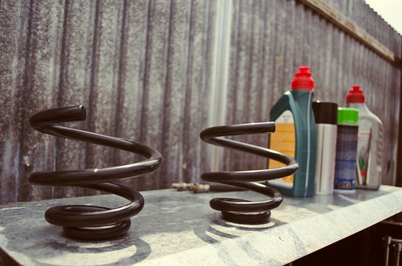

обрезал все пружины, зад на 3 витка, перед на 4 витка ))) получилось охренитительно низко и жестко, но вот аморты в такой конфигурации не фига не работают, машина хоть и жесткая но скачит как мячик )))
заднии пружины... точнее то что от них осталось

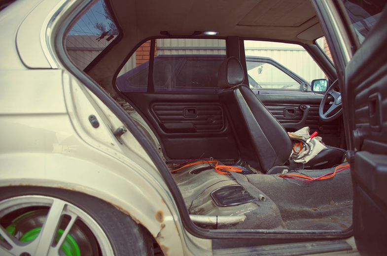

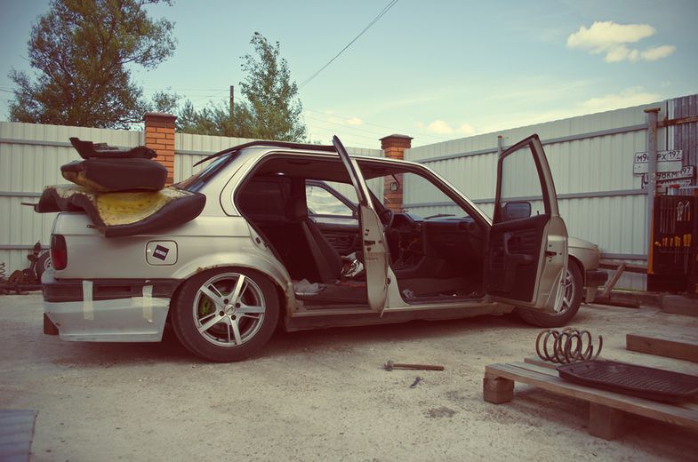

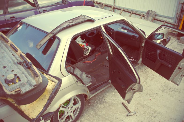

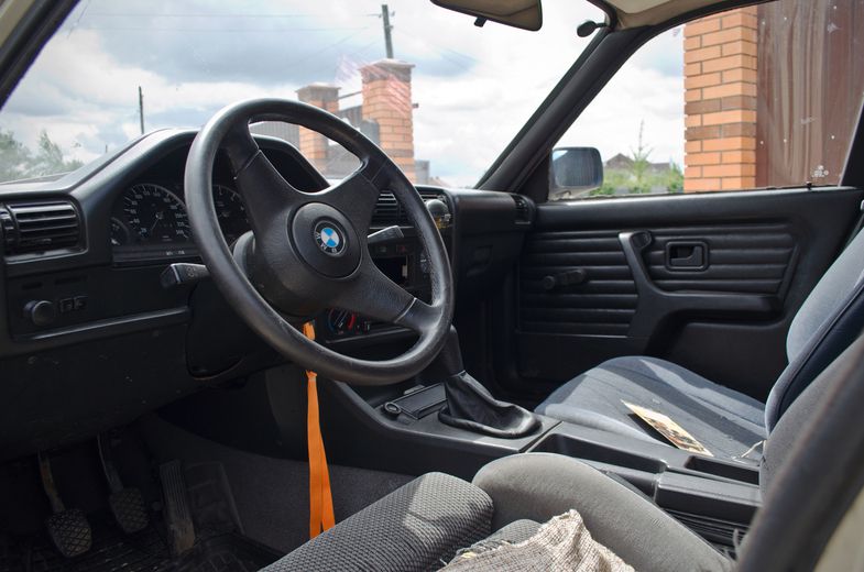

начал потрошить салон

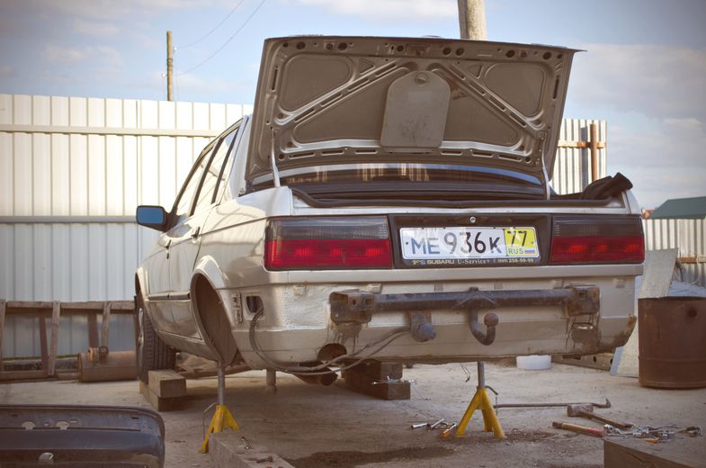

а еще юбку заднюю примерил ))
Итог: нужно заказывать нормальную винтовую подвеску, и максимально облегчать кузов.

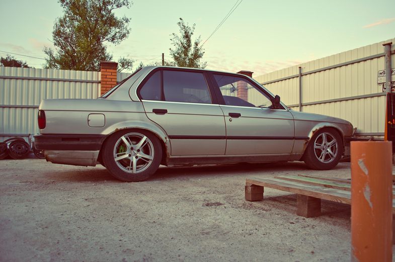

пружины совсем жестко пильнул)
  • 320ай) Coupe 91 m1.3 maf
« Ответ #9 : 19 Июля 2012, 18:10:55 »

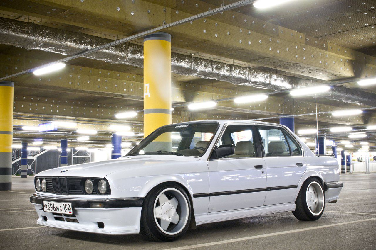

да, опустил жоооско)))) я опускал так, но подвеска в таком состоянии не работает (с винами  XYZ SS), машина боком стабильно не шла ..... было красиво, но пришлось поднять.
вот такая высота оказалось более работоспособной:
а когда морду поднял на 2 см, стало еще лучше.

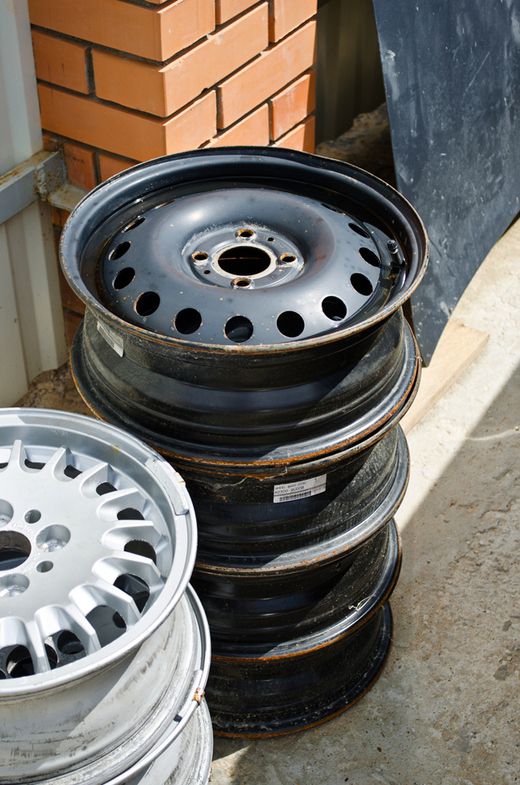

ну я прикупил себе 15ые штамповки, скоро буду делать разварки, планирую 8.5 на перед и 9 или 9.5 на попу  :-\

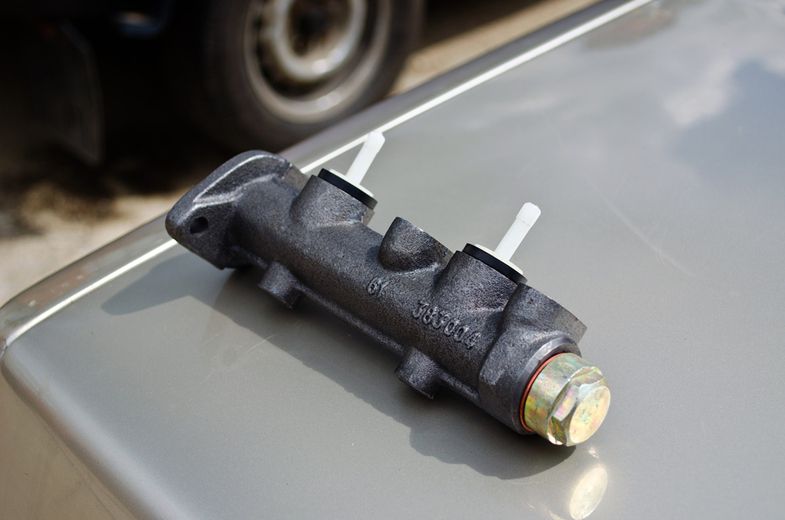

еще прикупил ГТЦ от класики, фирмы ATE, будем пробовать делать гидроручник  8)

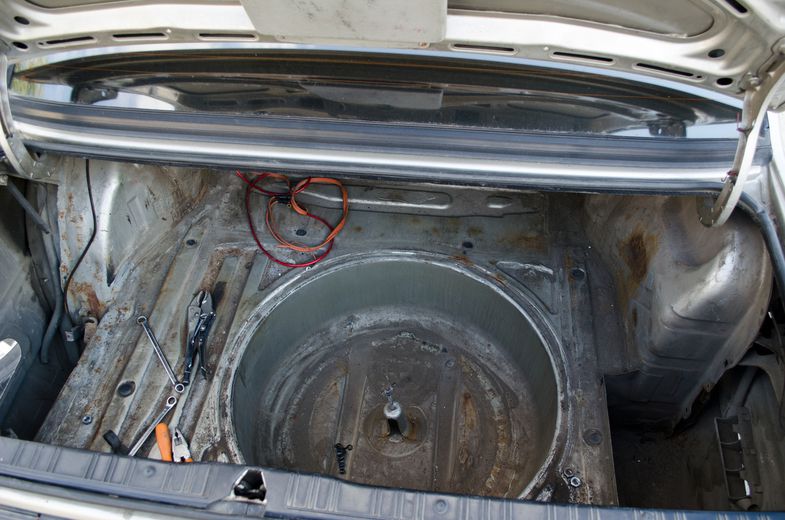

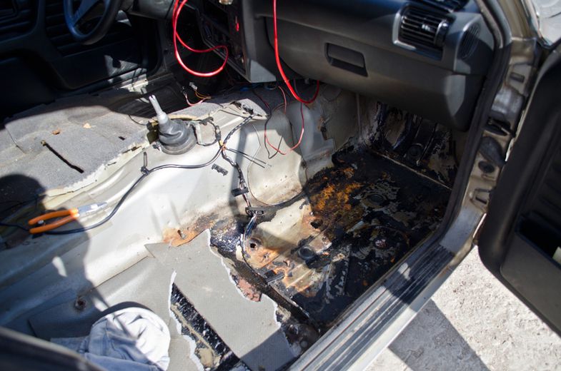

пока не так много времени что бы заниматься тачкой, вскрыл полы, вода каким то образом попадает из вне во внутрь и скапливается на полу ((( когда отдерал ковер, воды под ними было, что можно было купаться  :(

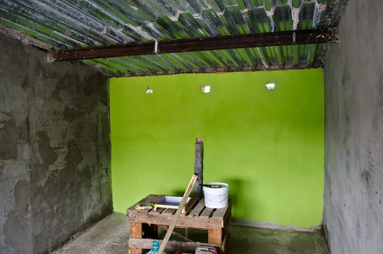

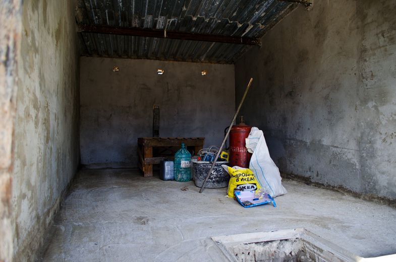

на данный момент занет ремонтом дома для корча, готовимся к зиме ))) отштукатурили стены, подготовили к покраске, загрунтовал и начал красить. так же подняли крышу на пол метра. полы залили бетоном.

« Ответ #20 : 25 Июля 2012, 23:03:29 »
ты зачем ковер разрезал :D
« Ответ #21 : 25 Июля 2012, 23:05:31 »
А вода традиционно попадает:
В стыке печки с моторным щитом
В углу сборку внизу. Рядом с передними динамиками.
Под окном, в углах, посмотри под правой решеточкой, сними ее и потыкай внутри в нише.
А вообще, поливай, смотри где течет и все дела.
он был уже порезан и сшит )))) я по шву. да и все равно его на помойку
спасибо, буду смотреть.

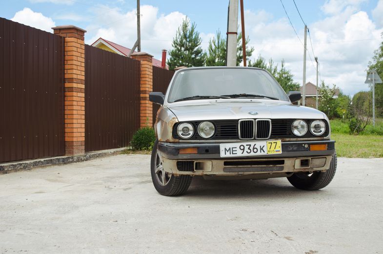

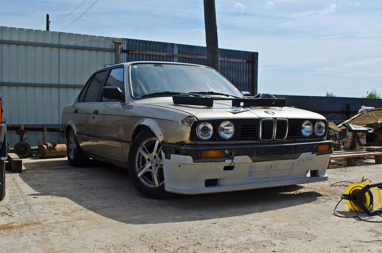

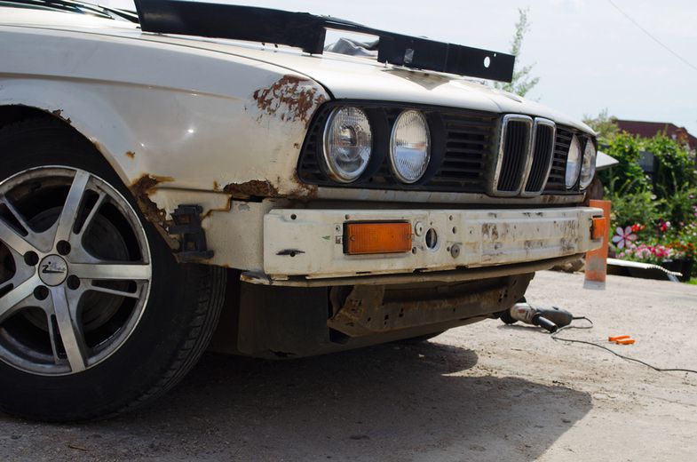

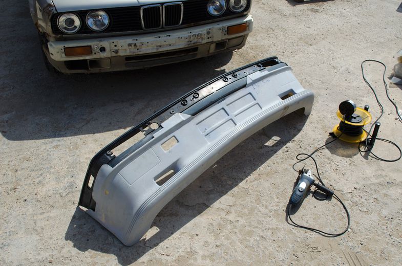

поднял перед ) теперь хоть можно до ГАИ доехать, поставить ее на учет. и начинать корчевать по полной )

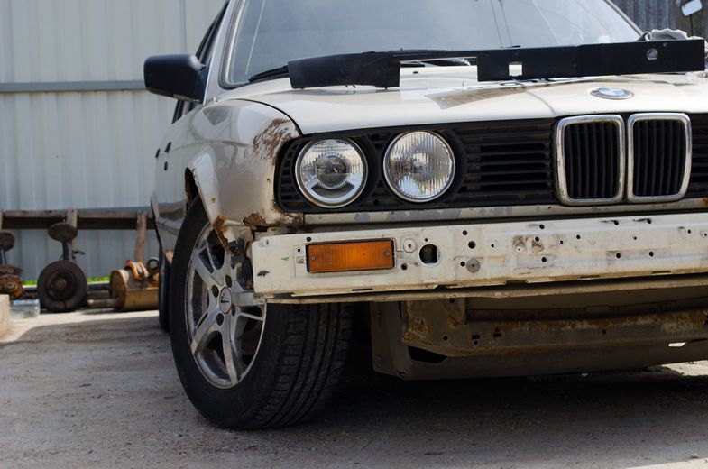

немного было времени, примерил переднюю губу.

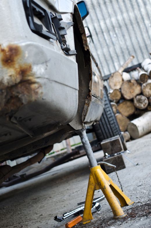

+ обрезал фартук, который был как картонный и состоял из гнилья

А фартук МТ1 как будешь сращивать с бампером 2 перехода? Или так и будет, тупо поверх? ))
