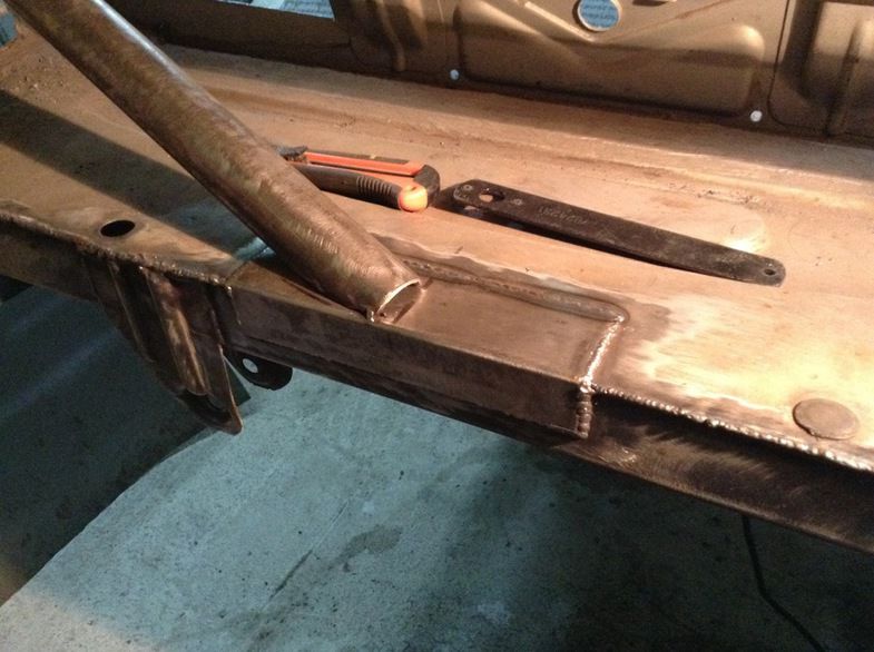

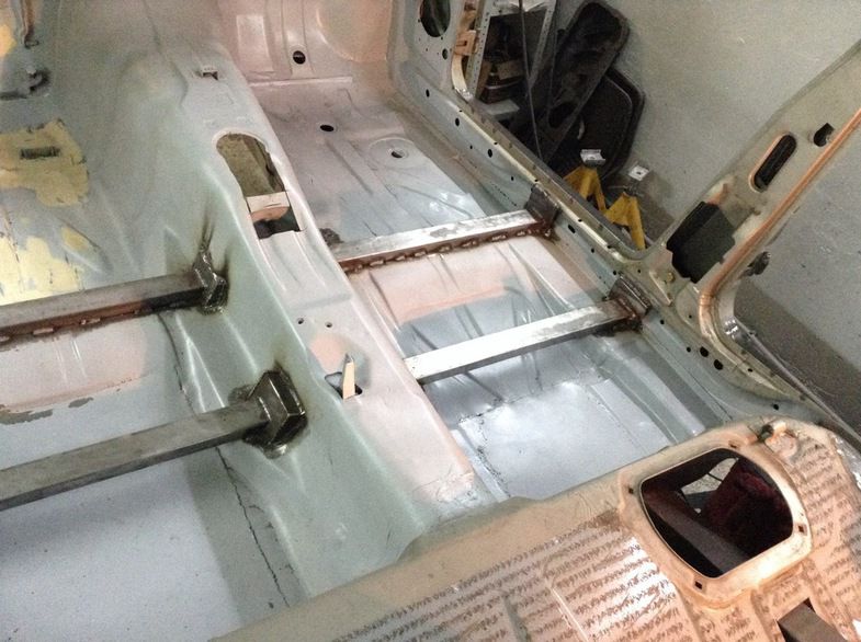

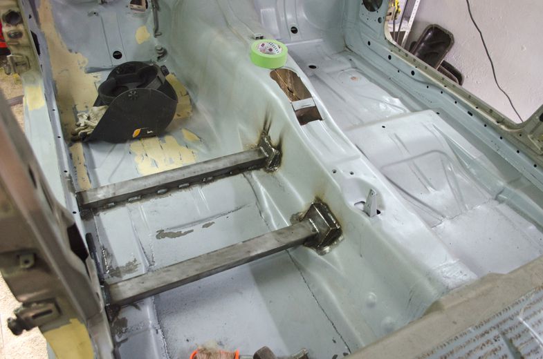

Приварил перекладины для крепления табуретки, идентично будет с пассажиркой стороны
Осталось немного подровнять переднюю арку и можно будет красить.

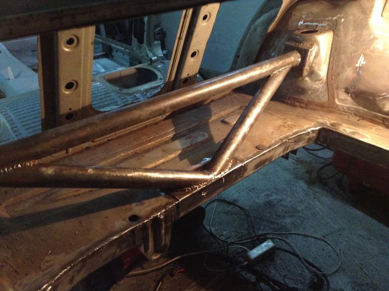

Неведомо каким образом, получил ожог левого глаза от сварки. Варю всегда в маске и как это вышло не понимаю. Пару дней валялся в больничке, не мог даже на свет посмотреть. Сейчас вроде все восстановилось, но зрение все же вроде посадил немного.

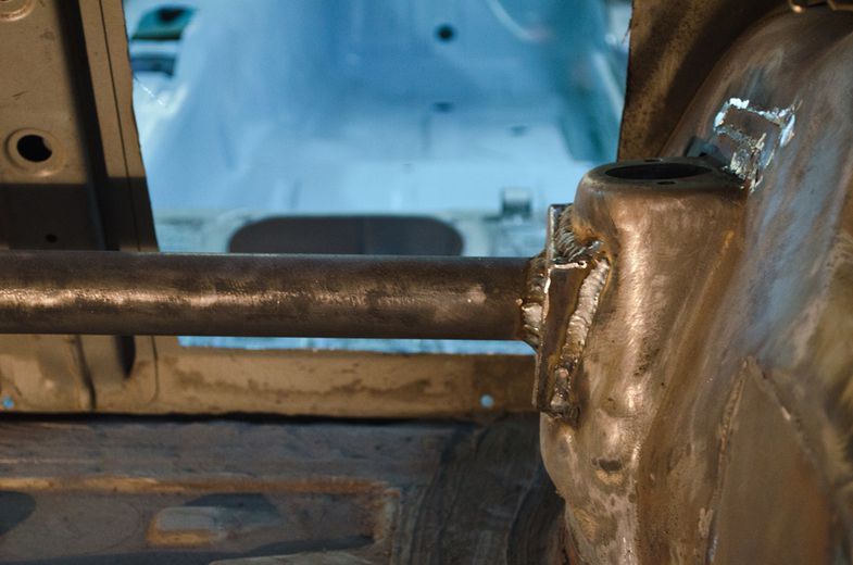

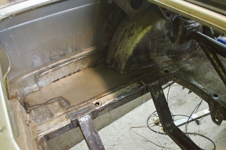

До этого момента успел сварить заднюю распорку
с пассажиркой стороны доварил крепления
тут поселится бак )

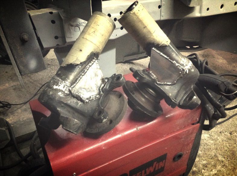

усилил кулак. точнее крепление стойки к кулаку
на очереди усиление задних рычагов, они уже разобраны и ждут своего часа ))
заипался я откручивать ступичную гайку с одного рычага, это было нечто, высверливал ее по кругу, долбил зубилом, грел. Уже хотел резать ступицу, но все же она сдалась превратившись в мясо ))))

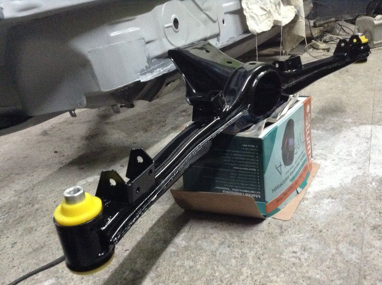

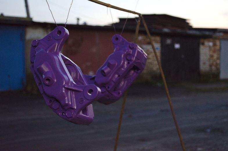

ну а пока глаза отдыхают от сварки, покрасил задний подрамник, запрессовал втулки

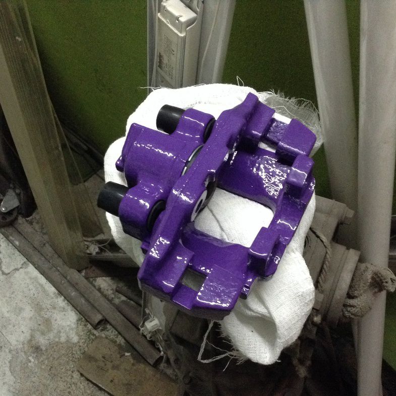

перебрал задние и передние суппорта, покрасил

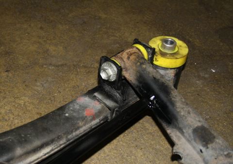

Нет фото с установленой балкой задней?  У меня тоже полиуретан и маленька не садится снизу вот хотелось посмотреть у тебя как садится балка

Привет. Респект за тяжолый труд и небоязнь пробовать гдето убрать а гдето добавить
Привет. Спасибо, прочитал твой бортовик, взаимный респект за проделанную работу, отлично выглядит машина!
Балку я заднюю еще не ставил, а что там может не садиться? )
Спасибо, я смотрю на твои сварочные и вижу себя )) одинаковые шаги
Я купил полиуретан и в комплекте идут 2 толстые шайбы . Вот я и не понимаю куда их ставить сверху вместо родной или снизу

« Ответ #162 : 28 Ноября 2013, 15:46:15 »
Исключено такой вариант
хм... даже интересно, у меня просто они немного другие и таких шайб у меня небыло. у меня вот такого плана
мне кажется что они сверху ставятся, между кузовом
А снизу они плоские?

« Ответ #164 : 28 Ноября 2013, 16:57:43 »
у меня в стронгфлексе шли шайбы и я ставил их сверху, по-моему. даже в сток варианте е30 эти шайбы есть

« Ответ #165 : 28 Ноября 2013, 16:59:57 »
точно, при этом в стронгфлексе шайба садится точно по диаметру выступающей части сайлентблока
Да в стоке они есть, 3 мм гдето а у меня в комплект полиуретановый они 6 имеют
Кстати зачем они в стоке нужны эти шайбы я так и не понял посмотрев конфигурацию штатного сайлентблока

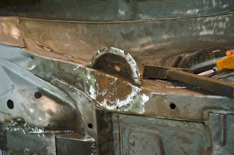

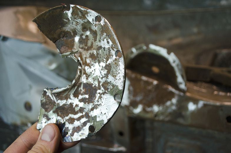

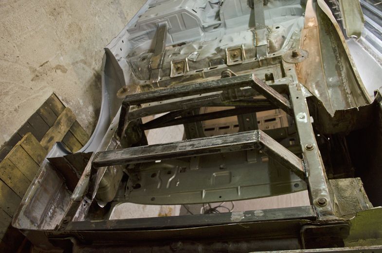

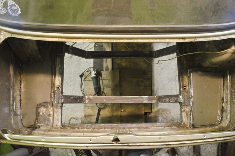

заканчиваю с последними ржавыми элементами, вскрыл задние опоры пружин

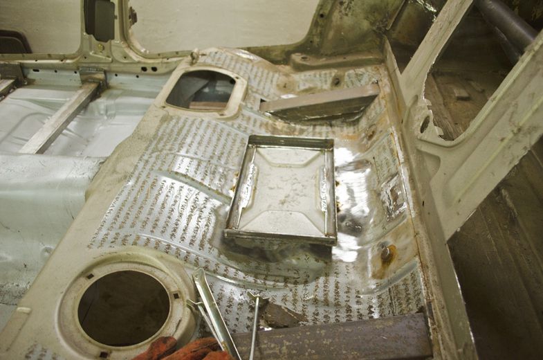

заварил боковые ниши в багажнике

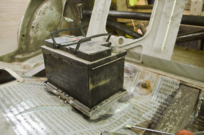

сварил площадку для акб, и прихватил на предварительное место крепления
как вариант, это расположения вместо задних сидений. еще есть вариант засунуть его за заднюю распорку, между перегородкой.

...думаю АКБ надо убрать подальше, кислота всё-же,опасно!!!
+1, хотя для развесовки наверное так лучше будет.
...ну так-то да,но всё-же думаю надо его как-то изолировать,ПОЛЮБОМУ!!!
думаю тогда за перегородку его поставить, между распоркой. главное что бы он туда влез.
изолировать его нужно полюбому, просто смотря фотки корчей, на многих, акб инсталят именно на место задних сидений, потом его в пластиковый короб или что то подобное закрывают.
да... все же перенесу я его за перегородку ))) так будет надежнее и спокойнее))
