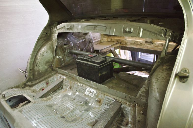

думаю тогда за перегородку его поставить, между распоркой. главное что бы он туда влез.
изолировать его нужно полюбому, просто смотря фотки корчей, на многих, акб инсталят именно на место задних сидений, потом его в пластиковый короб или что то подобное закрывают.
да... все же перенесу я его за перегородку ))) так будет надежнее и спокойнее))
...да,так будет правильней! а еще можно какой-нить "панцырь" на него надеть,и крепко закрепить,во избежании ЧП...

кожух на нем по любому регламенту положен

автору респект  !   а вот акум можно по старинке в багажник в правый угол  ^-^
согласен лучше в правый угол - развесовка лучше!!! он по диагонали от водителя идет. можно по середине но чем дальше в конец кузова тем лучше. т.к. у тя нет пола и ты можешь для него сделать небольшое углубление где он будет хорошо фиксироваться. В это углубление в последствии кинуть стекломат несколько слоев и пропитать эпоксидкой или полиэфиркой а поверх промазать гелькоутом. В итоге ты получишь защищенный пластиковый корпус. Если перед нанесением всего обтянешь пленкой то он у тебя будет съемным.

можно без углубления просто отделить его перегородкой от основного багжника  в целях безопастности
будет короб пластиковый

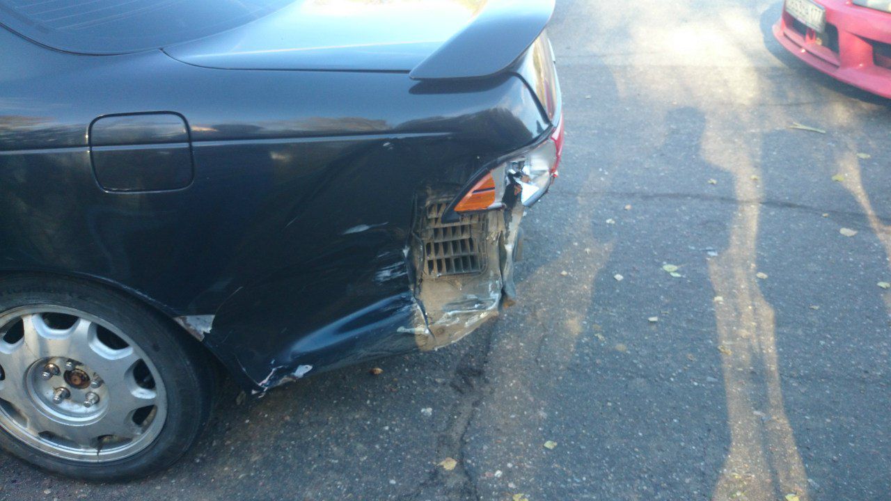

расположения в багажнике пугает тем что при внезапном ударе, вся эта часть очень легко заменается и акб превращается в мясо.
предпоследний выезд DF показал что иногда можно получить вот такого нежданчика
тут особо не видно, но замяло все до лонжерона, хотя удар был уже практически при стоячик машинах.
поэтому хочется найти для него более надежное место нежели чем угол багажника.
не могу не согласиться  т к ты же собираешь боевой корч  и при этом контакты скорее всего будут

Можно гелевый взять, они при перевороте не текут, что безопаснее. И под нагрузкой никаких паров от них нету.
Если машина гонка, можно по меньше размером ак ставить, лотусы вообще с мотоциклетными ак катаются)

Я свой акум вместо заднего сидения установлю, и естествено задн сидение нах )

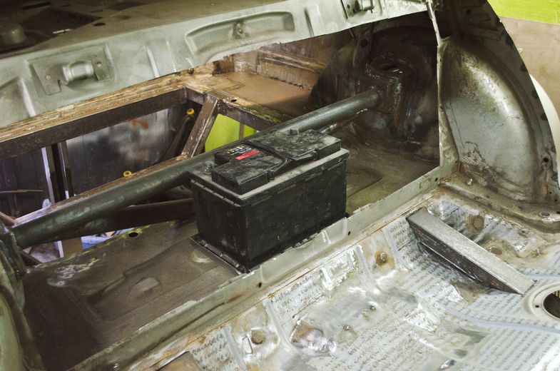

гелевый дорого )) пока каждая копеечка на счету )))

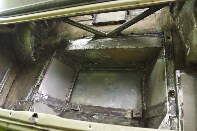

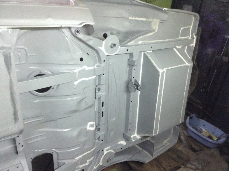

вообщем я решил вот так сделать, скорее всего это окончательное решение.
площадку приварю а сам акб будет крепится кронштейнами к полу
естественно на акум будет короб, и так же это все закроет перегородка, она будет, это точно. буду делать ее съемной. не вся, а центральная часть где акб, будет на болтах.

спрятал за надежной трубой ))
Нормально, главное чтобы можно было лехко снимать/ставить
нужно еще чтоб питание отключалось в салоне желательно, а под капотом всегда клейма была + это для того чтоб прикуривать. Пример на м60 двигателе на левой голове есть крышка под ней постоянный +
  • е30 V8 продан / е87 swap

а мне кажется, эта перегородка сильно на жесткость влияет, кстати...Я про стенку багажника, которую ты вырезал
он вон какую трубу вьипал,так что нормально всё.

« Ответ #189 : 04 Декабря 2013, 16:14:12 »
вот не знаю. Что-то вырезается, ввариваются эти усилители... А по весу-то выигрыш будет?
Извините за скепсис, но это все как-то просчитано или на глаз делается?
для этого я и хочу на перегородки центральную часть сделать на болтах )
отключаться в салоне будет масса. а клему под капот это излишества, скажите еще салон кожаный и коврики велюровые постелить ))) извиняюсь за сарказм ))) если что всегда можно с толкача завести )))))
если бы я за весом гнался, я бы не ставил рядную чугунную шестерку ))
что просчитано? задняя распорка? вы сомневаетесь в ее прочности? ) по поводу перегородки я же написал, что она будет в варена на 70% назад. остальные 30% - это центральная часть будет съемной, прикручиваться болтиками, к той части которая будет приварена ) я думаю в жесткости она нечего не потеряет. да и sergeisky2008 правильно написал, там задняя труба на себя все жесткость берет.

...а ты знаешь,ты меня этими фотками заставил задуматься(с замятой жопой),ведь я до этого момента реально задумывался о переносе АБ в багажник,а теперь чёта очкую ???  ...а с щитком вместо спинки,на болтах для доступа к АБ хорошая идея ^-^ вот только можно вместо металлического щита пластик поставить,и на "винты-барашки" его прикрутить,для быстрого демонтажа...

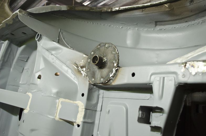

« Ответ #192 : 10 Декабря 2013, 15:49:57 »

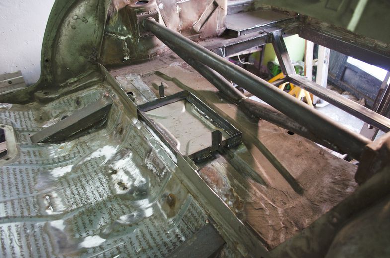

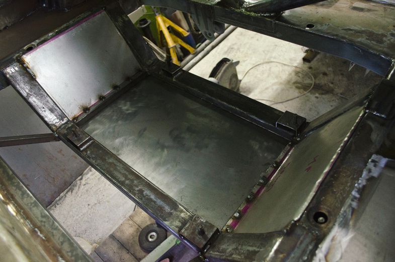

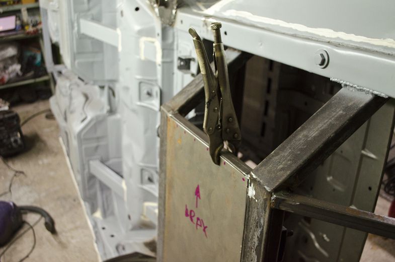

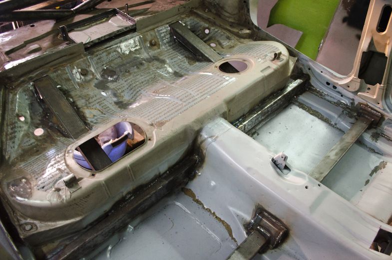

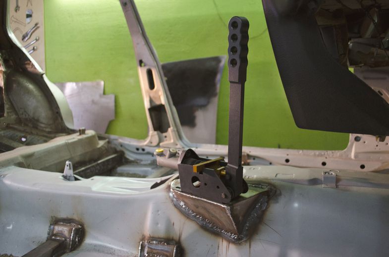

закрепил а точнее приварил площадку ))
усилил заднюю стенку к которой завязаны заднии профиля
площадка под ручник
пока зачищал багажник от герметика, выявил еще пару дырочек, причем даже намека не было на то что там дырки )))
вообщем осталось еще немного мелочей и можно будет наконец таки покрасить низ и начинать сборку.

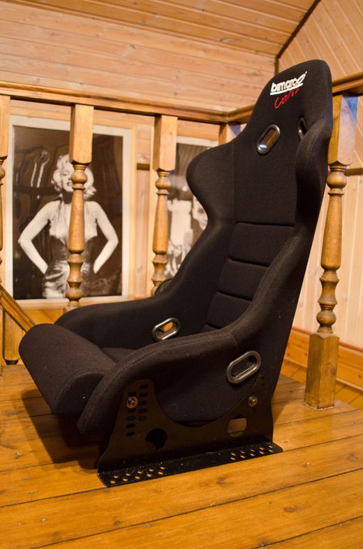

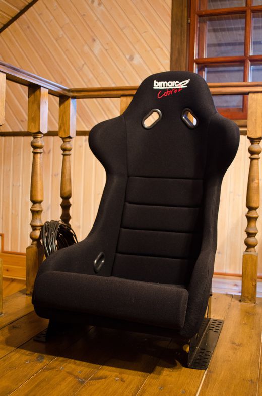

Посылочка из Польшы, прям с завода )) Ковш Bimarco Cobra II с салазаками (от них краской даже еще пахнет)
Не омолагированная версия. Качество очень хорошее, получше чем китайская копия брайда, это я могу сказать на 100%

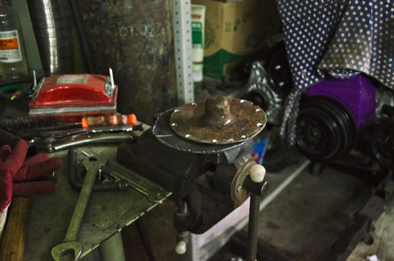

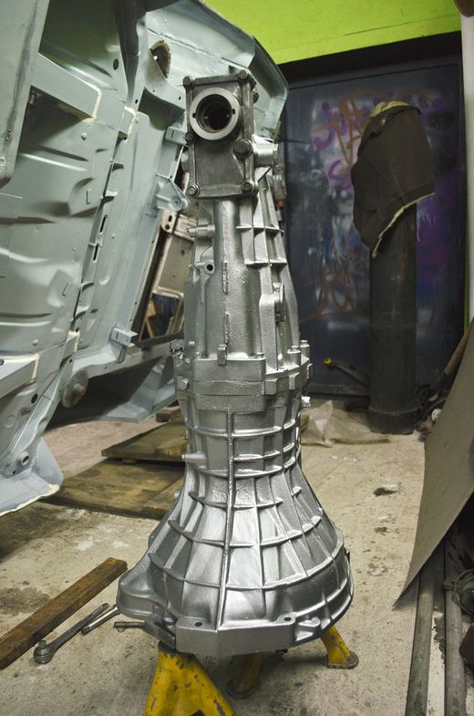

Отмыл коробку, стала как новой ))
переварил опоры пружин, стало лучше новых!  ^-^

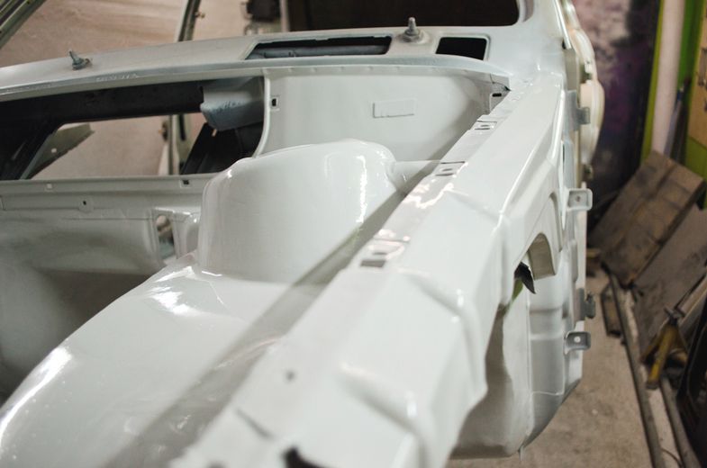

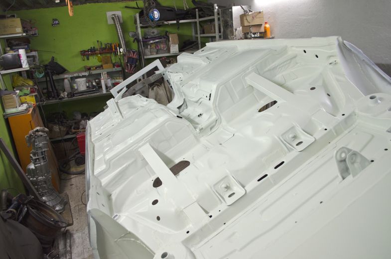

Обновлю. Закончил латать кузов
эпоксидник, шовный герметик
база, лак и 1/3 часть кузова покрашена )))))
дело за малым, зачистить и покрасить внутрянку. обливать снаружи буду уже после того как машина на колеса встанет. не могу определиться с цветом... на данный момент хочется вот в такой
хотя изначально хотел в темно зеленый, хаки, покрасить ))))) время еще есть. думаю.

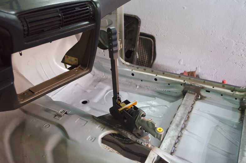

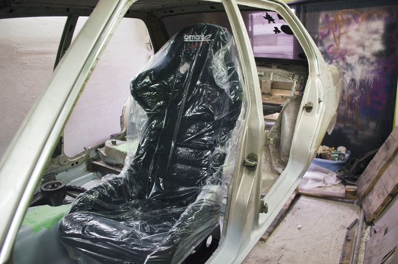

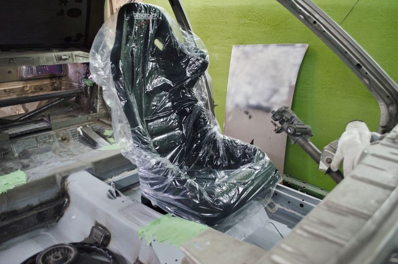

тем временем примеряю табурет и его расположения. салазок не будет, поэтому надо не промахнуться ))

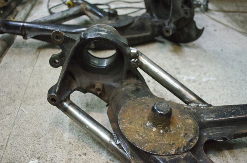

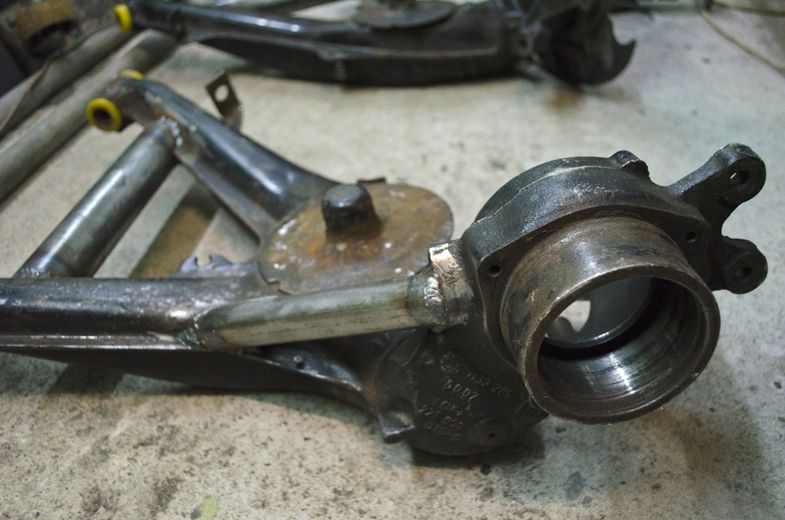

напала мания усиления, перед покраской решил взяться за рычаги
а теперь вопрос к знактокам! У меня задние рычаги АБСные, подшипник ступичный соответственно туда идет тоже АБСный (не абсный другой диаметр) сама ступица АБСная стоит конских денег, вопрос, не АБСная ступица встанет? просто размер подшипников я нашел и они разные, а вот размер ступиц нет. но судя по тому что внутренний диаметр у подшипников отличается на миллиметры, то и ступица не встанет. но могу и ошибаться.
Передние ступицы одинаковые. Может кто что подскажет? по экзисту аналогов на АБСную ступицу нет(((

« Ответ #196 : 19 Января 2014, 01:17:52 »
Ступицы 3 видов я встречал
2 - на обычные Е30 (Маленький или большой подшипник, длина одинакова )
1- Е30 iX (большой подшипники сама ступица длиннее )
2 отличаются внутренним и внешним диаметром подшипника
если ступица от маленького подшипника то она не подойдет на большой

« Ответ #197 : 19 Января 2014, 11:14:51 »
я понял что они разные. тот что меньший это от барабанных тормозов, большей от дисковых. я к тому что может есть какой заменитель ступицы самой, фланца, кроме как ориджинал. ну как вариант можно поставить от е36 или компакта (от чего они там подходят?) и будет 5х120 ))))

« Ответ #198 : 20 Января 2014, 12:30:15 »
У меня дисковые рычаги с маленьким подшипником  , у брата тоже дисковые с большим подшипником. то есть не обязательно барабан чтобы маленький подшипник.
