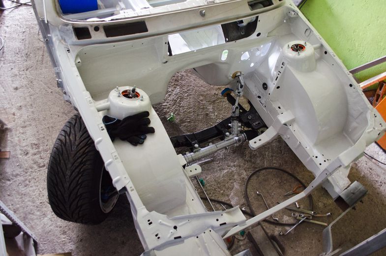

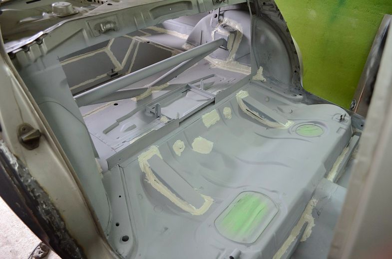

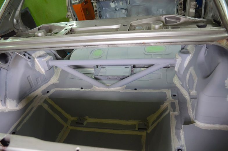

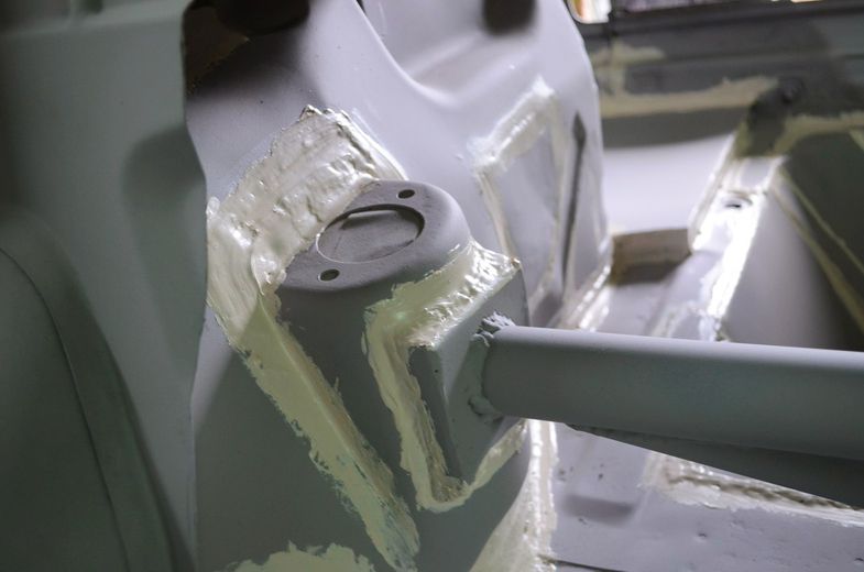

Давно не обновлялся, все ждал когда поставлю ее на колеса и выложу фото отчет. Но вот случилось не предвиденное, в гаражном кооперативе отключили свет за долги, и предполагаю, что будет он не скоро. если будет вообще  :-\
Из нового, что успел сделать.

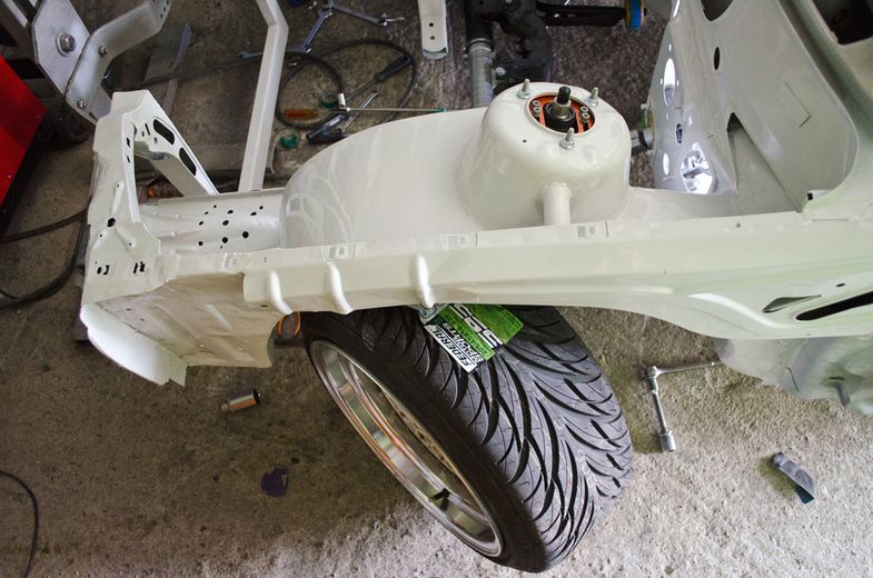

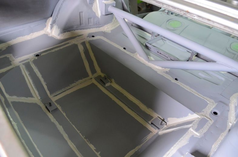

1. Загрунтовал салон (покрасить не успел) и промазал шовным герметиком.

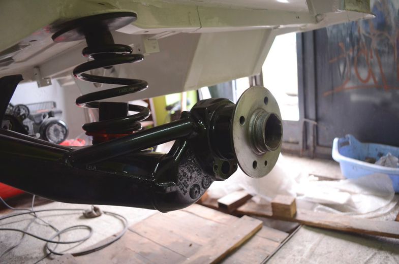

2. Начал собирать подвеску. Установил подрамник, рычаги
На данный момент задняя подвеска ожидает тормозных дисков, для завершения.

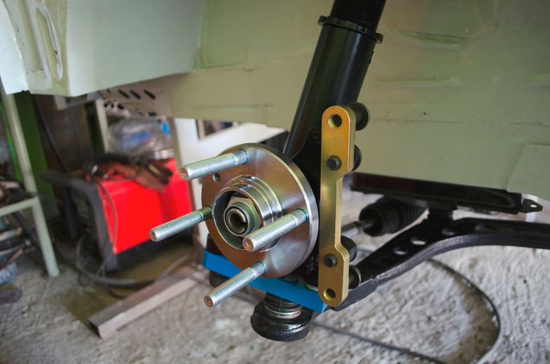

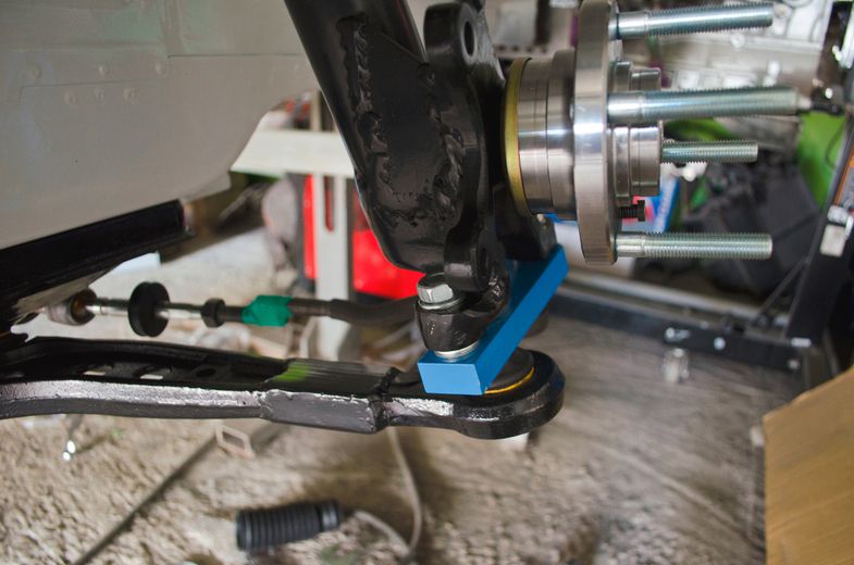

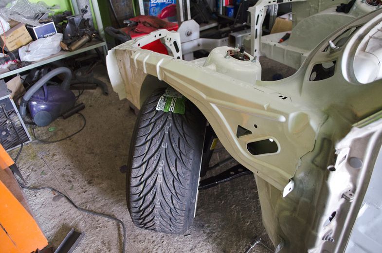

Передняя тоже почти собрана. Примерка проставки для выворота

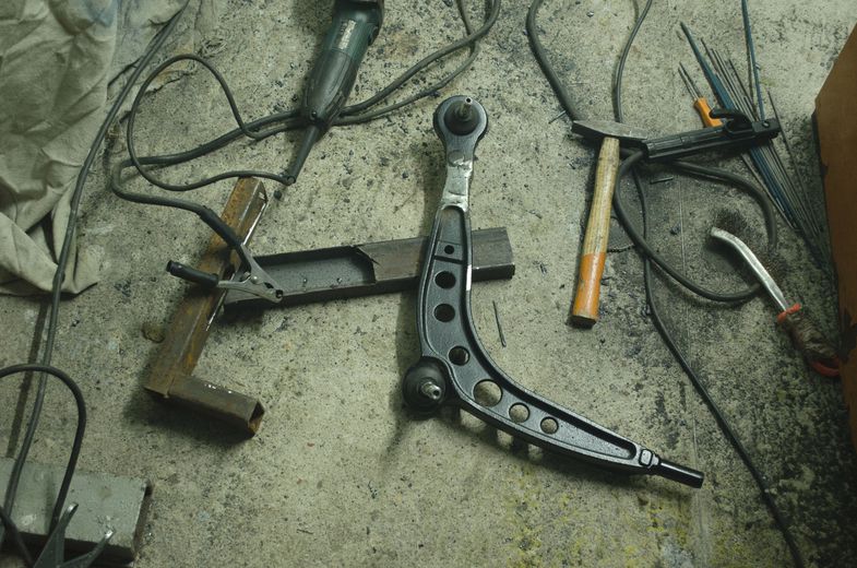

Удлинил рычаги на 3.5 см, лютовать не стал, решил пока что пока хватит и такого
Окончательная примерка
Проставка смещает крепления рычага ближе к центру стойки, и смещает крепления сошки рулевой тяги
Выворот пока не могу показать, так как не закончил рулевые тяги. На днях прикручу их и можно будет затестить итоговый выворот.
На перед заинсталил тормозные диски Brembo от VW Corrado 280мм. Центральное отверстие немного пришлось доработать напильником, и высверлить новое отверстия в диски для болтика, крепления диска к ступице. Так же немного подпилил рычаг напильником, так как диск задевал за него
Суппорта от Mazda RX-7 через переходнички
Ставил на перед диски R16 9j с вылетом 20, упираются в стойку, нужно ставить проставки 20-25мм.

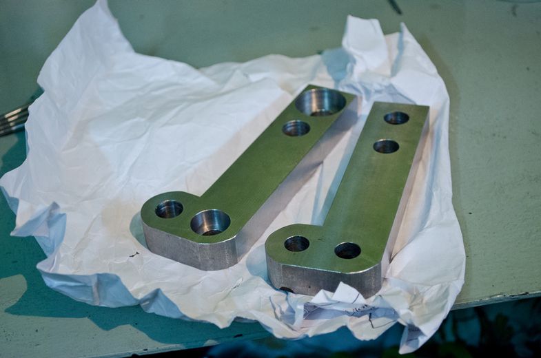

да, тяги родные. рычаг тоже. Там главное конусом отверстия выточить. А так да, схема там не такая уж и сложная, я бы даже доработал немного ее, сдвинув крепления рулевой, тоже немного к центру, к стойки, на сантиметр хотя бы. как на вайсфабе.
Могу замерить тебе завтра расстояние между отверстиями, смещения рычага.
вот кстати фото их еще

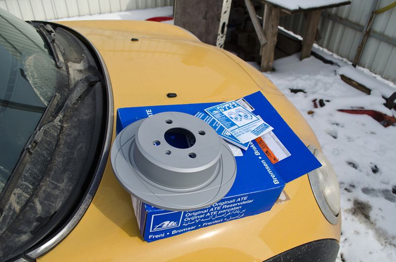

а еще, диски заднии наконец пришли. ATE.

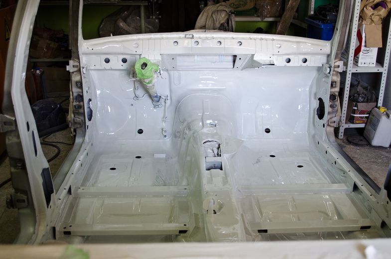

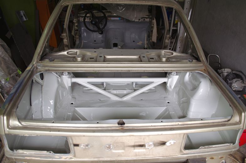

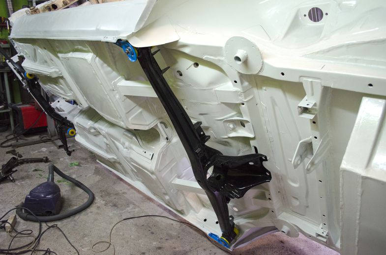

Прошло 3 месяца, а толком особо нечего и не сделано. Из за активной подготовки к важному жизненному событию )) весь бюджет идет на другие нужды. Но все же что то я успел сделать.

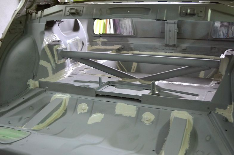

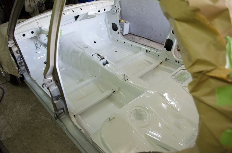

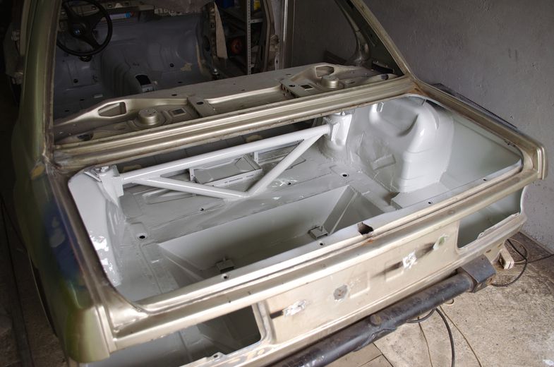

1. Докрасил внутреннюю часть машины, салон и багажник

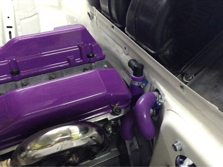

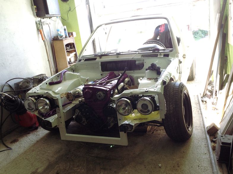

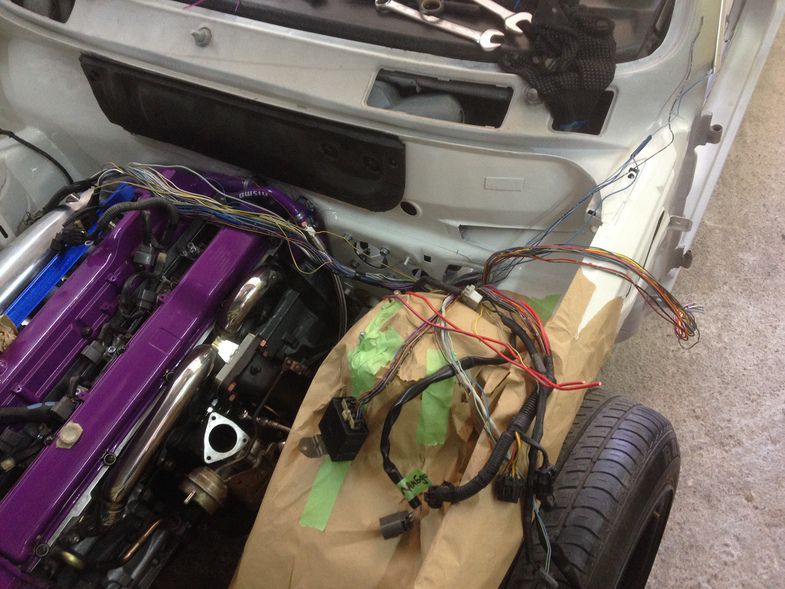

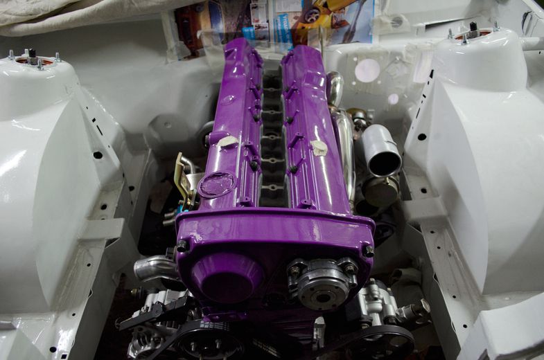

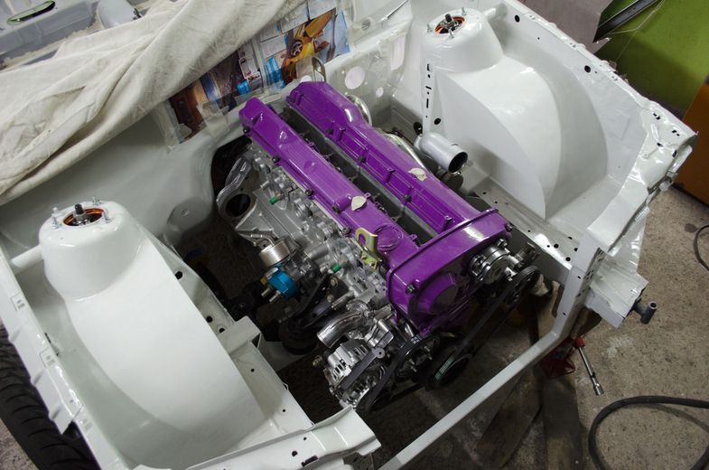

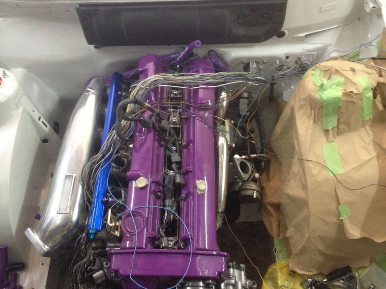

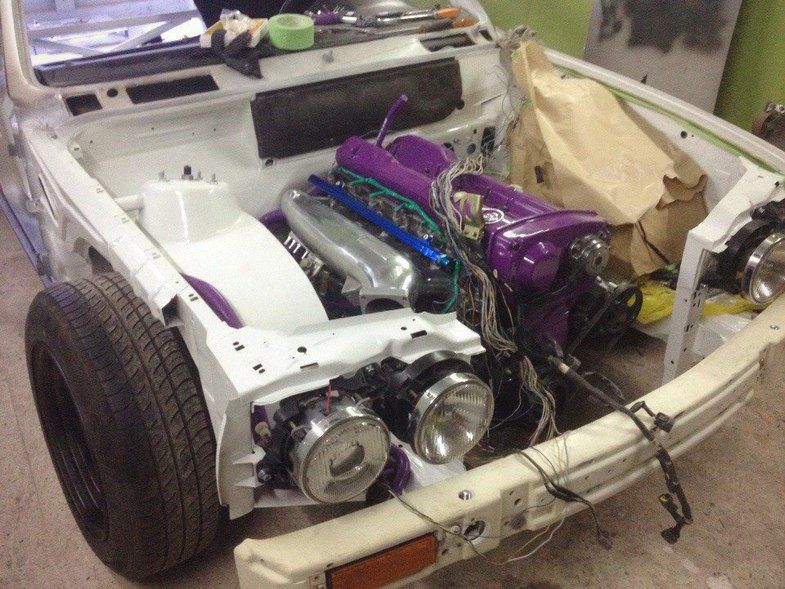

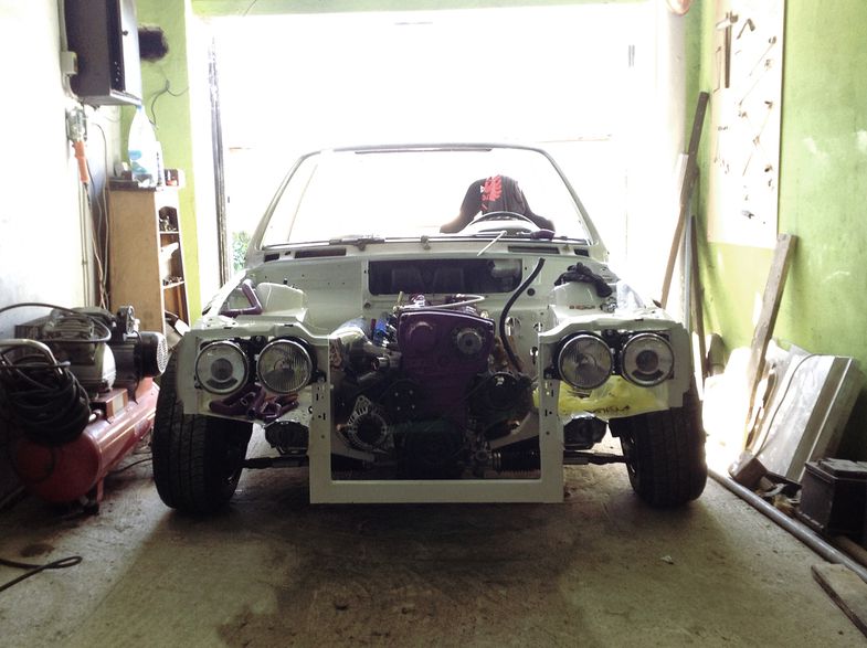

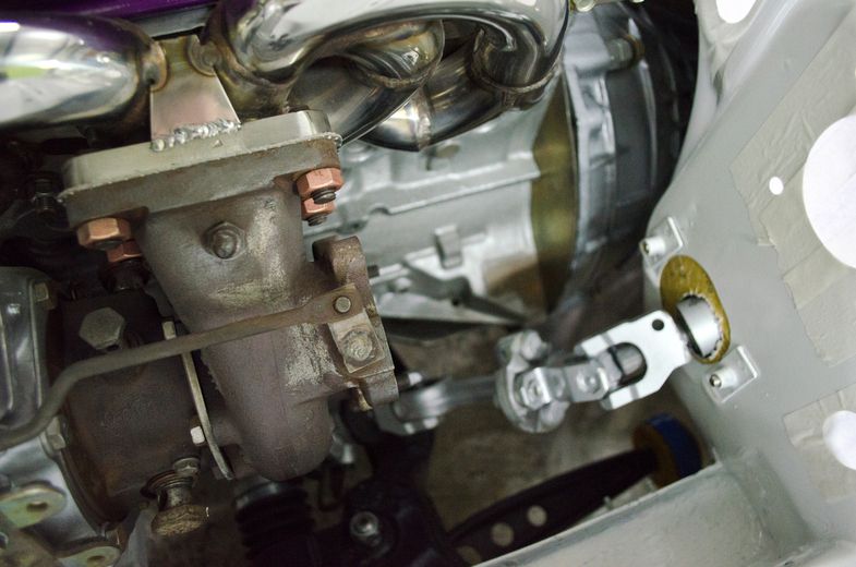

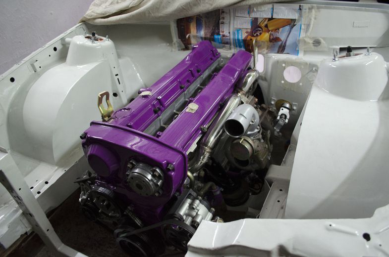

2. Далее последовал процесс установки японо мотора

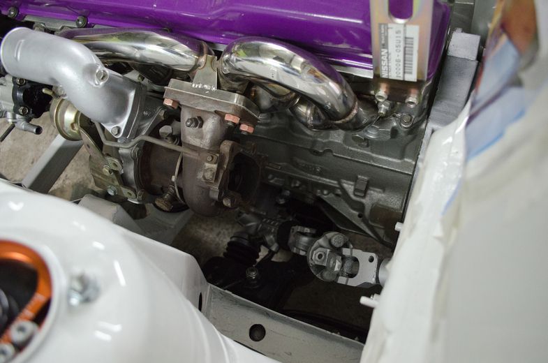

и тут возникло пару проблем, которых буду решать в дальнейшем )) а именно выхлоп! куда бы его пропихнуть )))
Дело в том что когда накинул коллектор с турбиной, то стало очевидным, что выхлоп, так как он расположен с левой стороны, упрется в рулевую рейку...
Так как это уже не жесткий корч, то выхлоп в капот и крыло отпадает, надо как то его умудриться пропихнуть под машину. Есть шанс что его можно будет проложить между блоком и рулевым валом, но пока нет денег на нержавейку что бы это варить... естественно выхлоп буду варить сам.

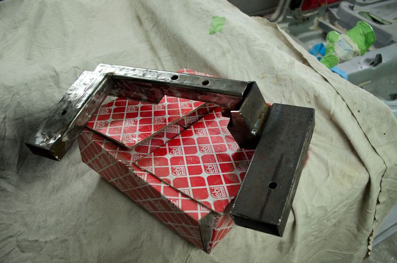

3. Далее сделал кастом крепления коробки. Подушка осталась родная от японской коробки. Есть фото тока чернового варианта

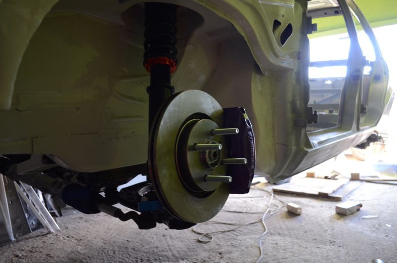

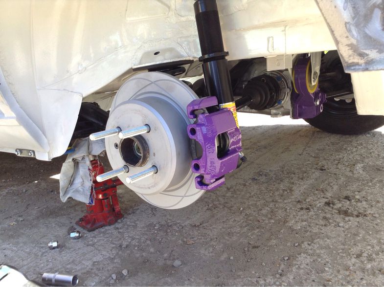

4. Так же закончил сборку всей подвески и тормозов, в частности задних
Осталось только провести шланги, и тормозные трубки

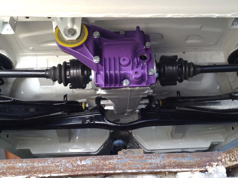

5. Так же диф занял свое место. перебрал в нем сальники, покрасил. Привода не трогал, тока отмыл их и подкрасил

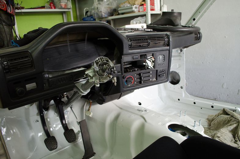

6. Потом сборка салона, поставил печку, торпеду, родной педальный узел, ковш ))) на этом салон закончился ))))

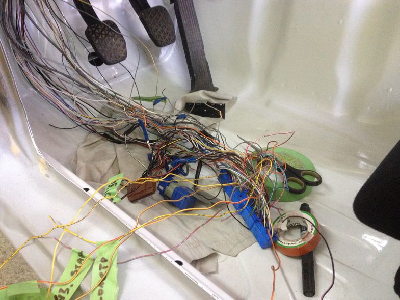

7. Так как я вообще нечего не понимаю в электрике, пришлось пару вечеров покурить мануалы, подоставать некоторых людей )))) Вообщем потихоньку начал вникать что и как, и почистил моторную косу от ненужных проводов. Коса похудела раза в два
Все реле, блоки и т.д. будут делать заного. Вообщем проводка вся будет проложена с нуля. По салону проводки почти не будет, поэтому особых проблем не должно возникнуть.
8. Повесил фары, бампер )) потихоньку машина обрастает

Сделай фото салона)))) а вообще очень красиво!)
Так тут же есть фото его после покраски? Или надо с ковшом и торпедой? ))))

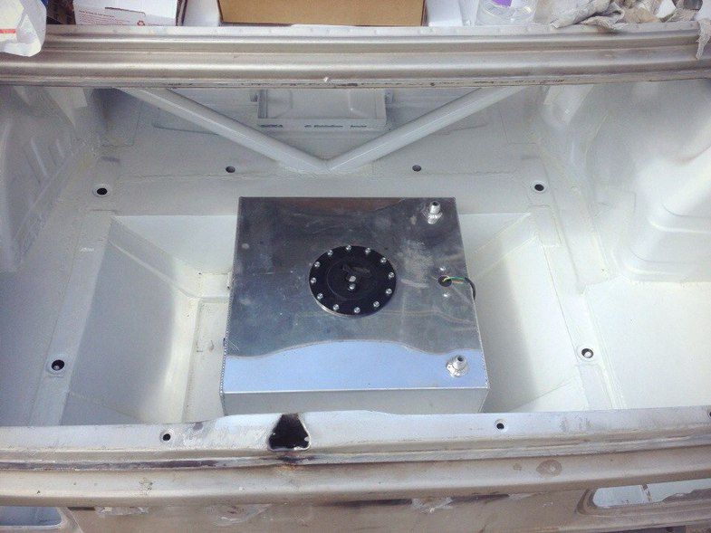

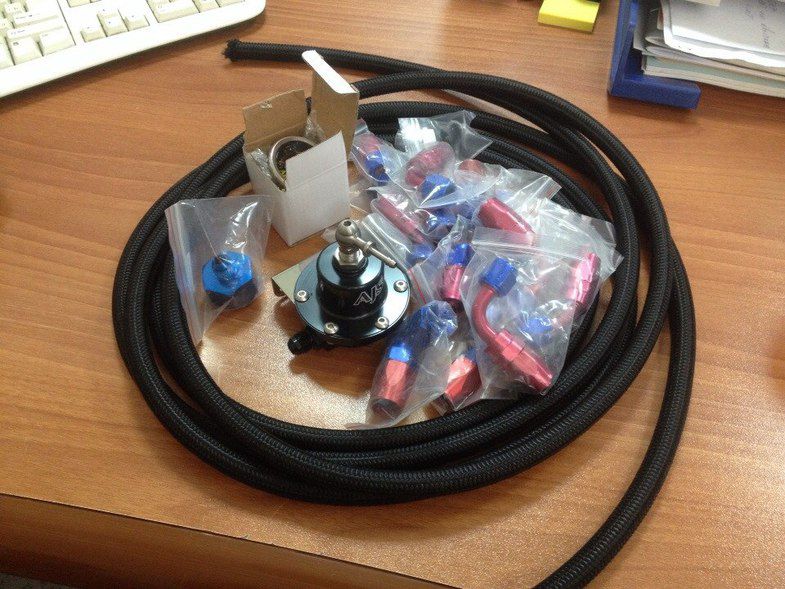

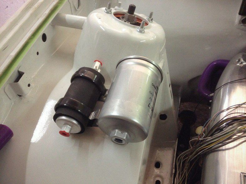

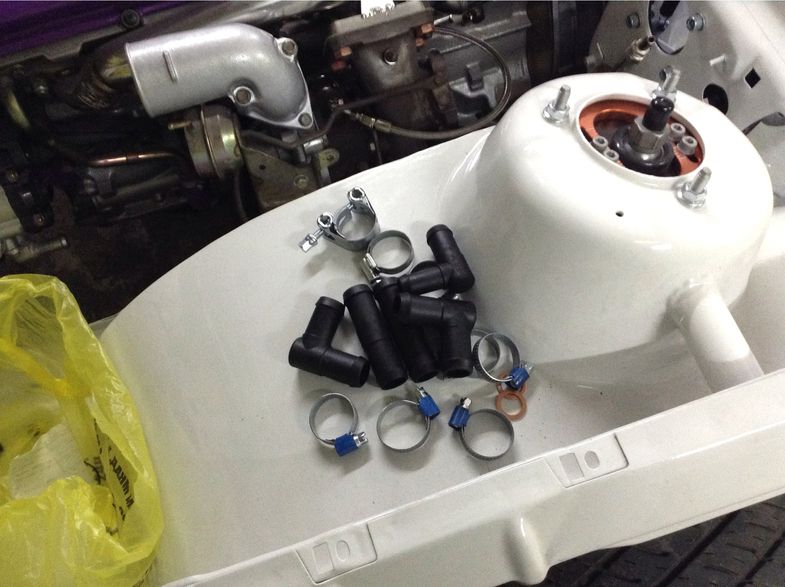

Накупил всяких фитингов, шланогв, переходников под AN размеры.
это тока малая часть. Саму топливную магистраль решил делать из медной трубки диаметром 9.5мм, что соответствует шлангу AN6, и пускать по днищу. Топливная система в багажнике, от бака до насоса, до фильтр, будет на нейлоновом шланге
насос выносной Walbro (слева) топливный фильтр CHampion (справа)

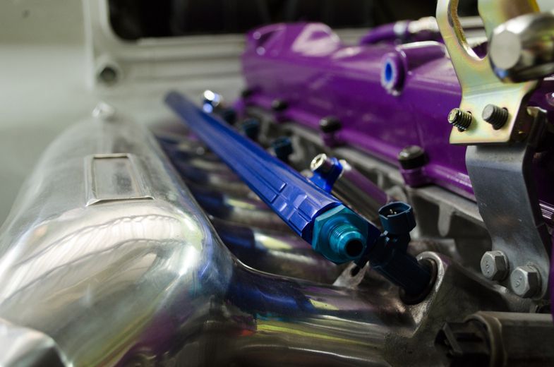

топливная рейка тоже на фитингах

есть только пока вот такое фото салона

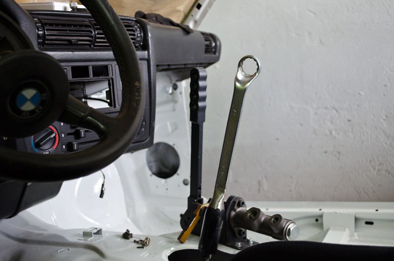

и кстати, замастрячил себе кастом кулису ))) так как старая была сломана.

рычаг прикольный) ручник тогда надо в таком же стиле))
