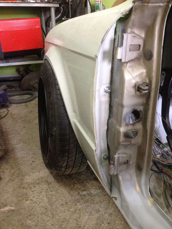

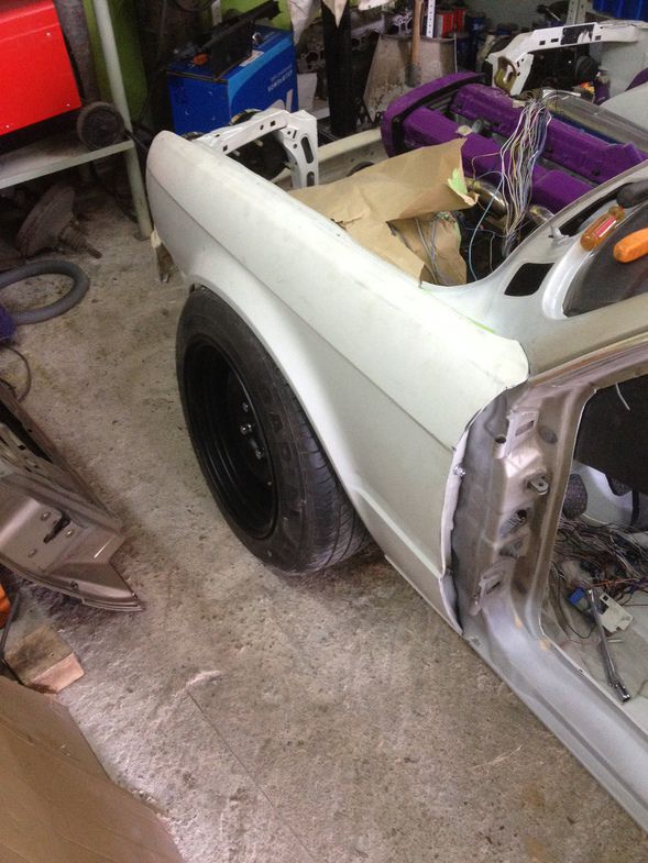

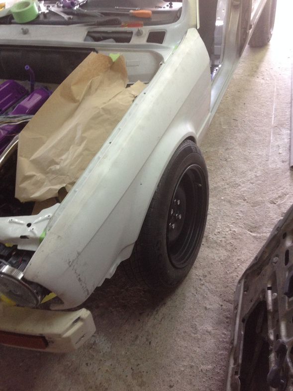

Навесил тут пластиковые крылья, которые уже заросли пылью на полке.  естественно не обошлось без болгарки, но встали вроде неплохо

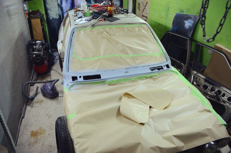

На данный момент машина окутана пленкой и практически готова к покраски

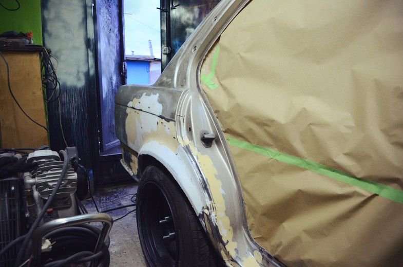

довожу переваренное крыло, устраняю сколы и т.д. очень муторное это дело, особенно когда это делается вручную без всяких шлиф-машинок
ЗЫ. кто знает где найти пластиковый капот и багажник, чирканите в лс. оч надо!

а арки ты шлиф машинкой не выведешь))) всё вручную с брусочком))) шлифмашинка только для прямых мест используется,это я тебе как маляр шпаклёвщик пишу)))

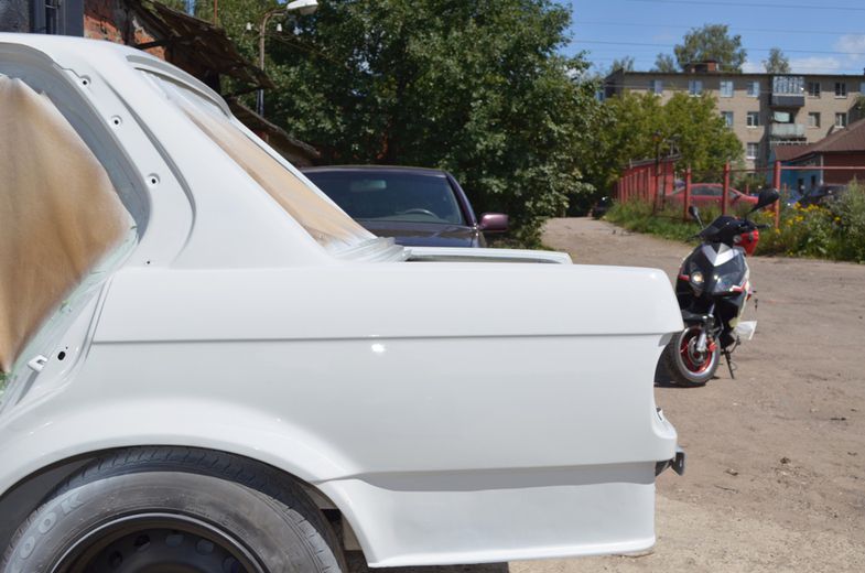

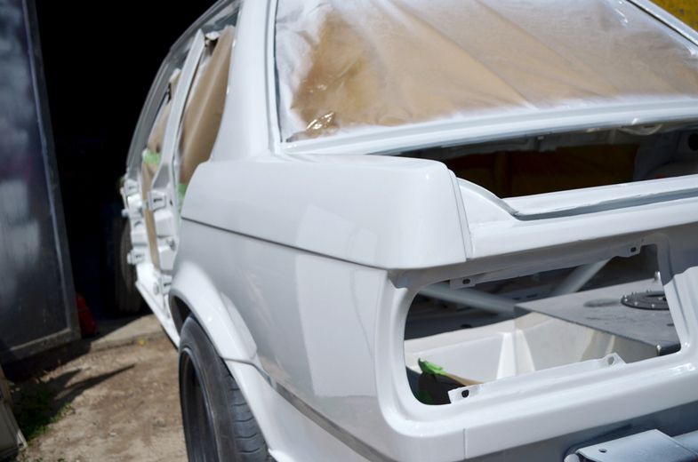

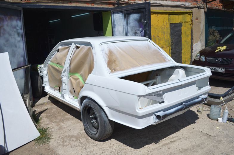

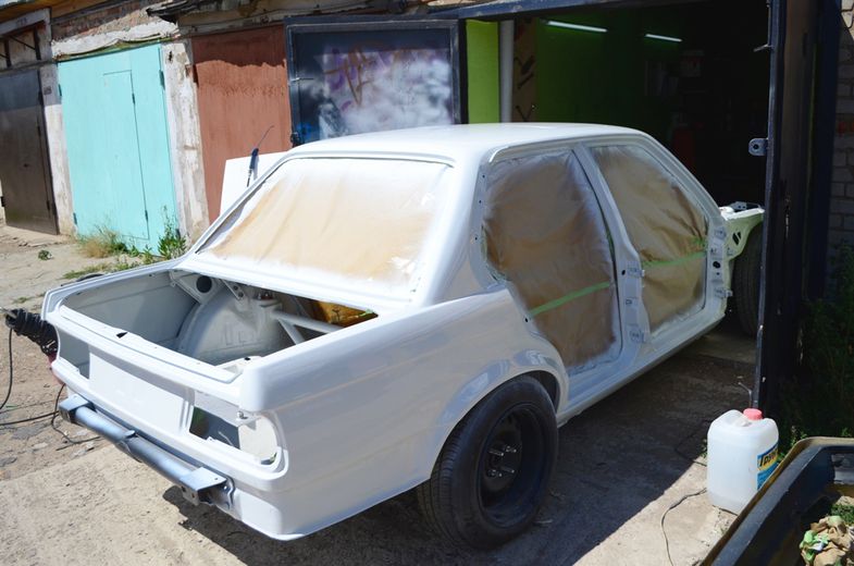

« Ответ #249 : 21 Июля 2014, 15:25:18 »
все же остановился на белом цвете ))
не идеально, но для гаражной покраски, для корча, считаю удачной )) осталось покрасить навесное, двери, крылья, бампера, но это уже мелочи.
