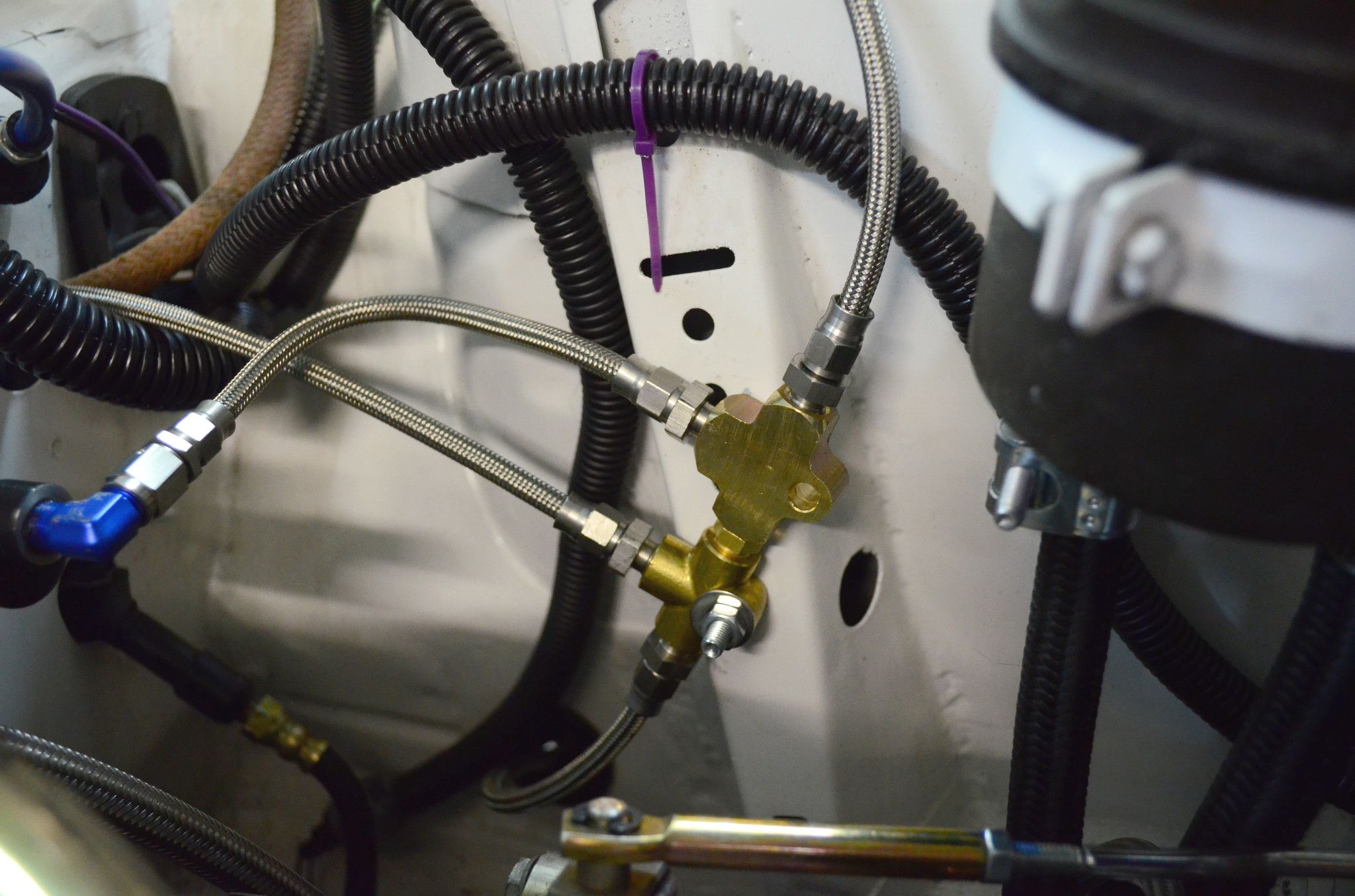

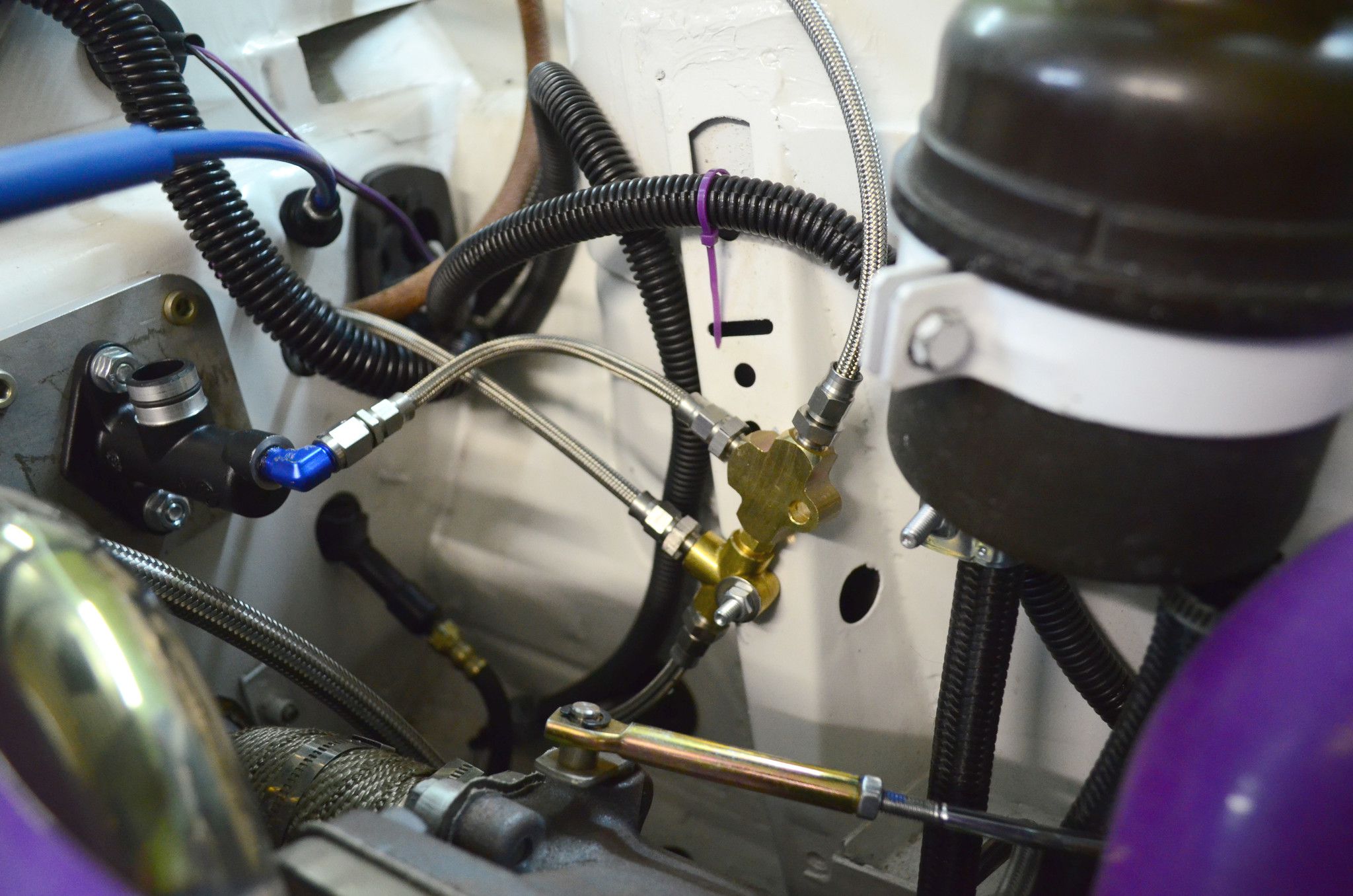

« Ответ #414 : 13 Мая 2015, 13:47:54 »

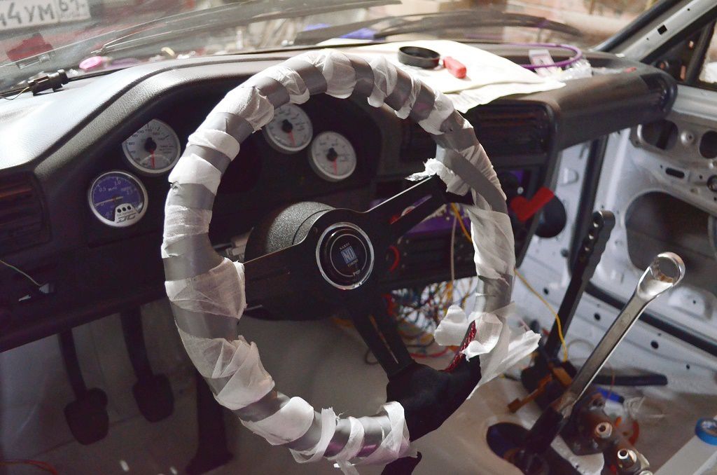

Вообщем разобрался с печкой, банально не работал моторчик, что то клинит в нем. не стал разбирать, купил рабочий бу.
Установил руль гоночный, +10лс )))

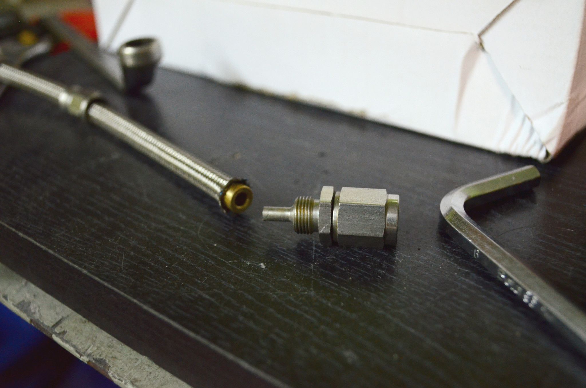

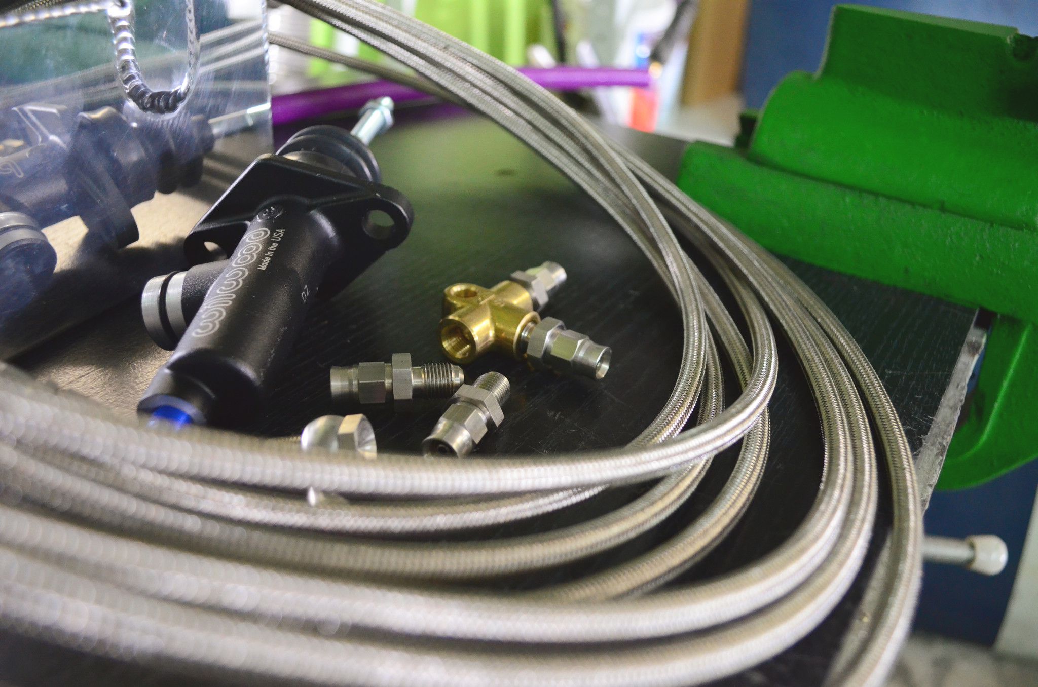

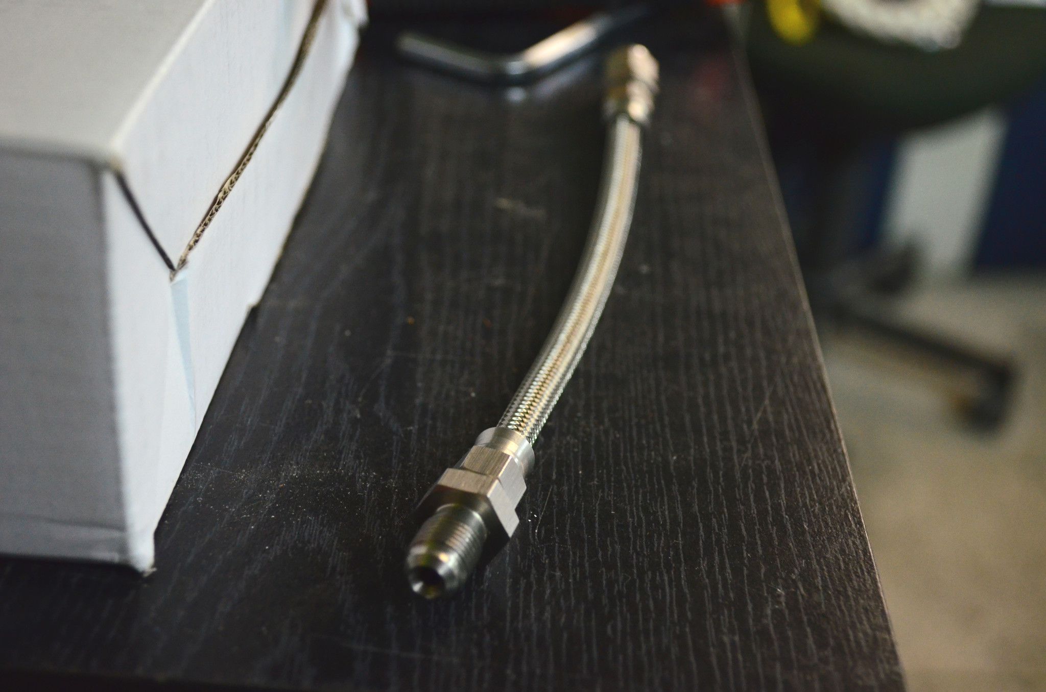

ну а потом пришли шланги, фитинги и началась долгожданная установка тормозов
Тефлоновый шланг an3 и сборные фитинги. собирается все очень легко, главное делать все не торопясь и по инструкции, и тогда нечего у вас не сорвет и не потечет.
ну на самом деле не все так гладко, с цилиндром Wilwood вышла проблема, как я и ожидал, не хватила диаметра поршня 5/8 -ых, для создания нужного давления для двух контуров. Данные цилиндры используются в тандеме, на контур. поэтому снял его и поставил на время родной цилиндр, но без вута. Все прокачалось. Буду заказывать другой вилвуд, но с поршнем 7/8 или дюймовым.

именно этот цилиндр, с диаметром поршня 5/8 нужно два. Если взять цилиндр 7/8 (260-10374) или дюймовый (260-10375), то его хватит одного. Повторюсь, у нас есть машина с цилиндром 7/8 и работает там все отлично! тут просто решили поэкспериментировать ))))

Покупал все в ajs.su
Spilner уже дал рекламу их ))))) там есть и видео как их собирать.
цены выходят достаточно приемлемые. Сам изначально думал что буду на трубки собирать, но когда увидил цену на шланг у них, сразу передумал )) бюджет вышел в 10тыщ
Круто тож хочу собрать на подобие твоего, хотел вначале на гудричь шлагах но те по 600р.м,вчера передумал когда глянул ajs))) ток вот не могу найти тройник что на фото у тебя не поделился ссылкой или номерком для заказа))) ink СПС...
гудрич дорого, а по факту тоже самое. я тут в Москве заезжал в магазин, покупал банджо болт, так как на ajs нет болта с резьбой 1.5, там только 1. так вот, магазин этот торгует продукцией AUTOBAHN88, и когда я к ним приехал со болтом от ajs, что бы подобрать такой же но с другим шагом резьбы, мы были удивлены. они были идентичны, отличий вообще нет )))) только цена у ajs меньше )))
тройник один я покупал миллион лет назад ATE, через экзист, а второй в обычном магазе запчастей, 150р цена ему )))) соединял их между собой переходником вот таким - http://www.konsulavto.ru/cat/gidravlika-trubki/269010-perekhodnik-tormoznykh-trubok-wp-m10kh1-m-m10kh1-m-s-11

ate с какой машины хоть этот чтоль http://euroauto.ru/?option=com_firm&task=part&orig_id=819939 ATE 03.3513-0200.1.  :)  :( я тут заказал такой  М10 шаг 1 выхода и вход,под an3 пойдет нет ???????
Артикул: T127
Производитель: WP
именно он, м10 с шагом 1
под AN3 ? это как? ))) фитинг выглядит вот так:
с одной стороны м10х1 - которая вкручивается в тройник, суппорт, с другой стороны выход под шланг AN3
либо можно использовать переходник с м10х1 на AN3
а после скручивать это фитингом AN3
либо еще можно банджу использовать.
Короче как соберешься тормоза на них собирать пиши в личку, расскажу как что, где плюсы и минусы
