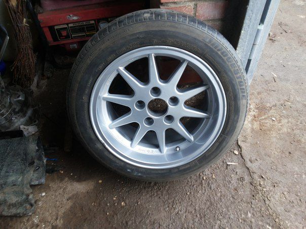

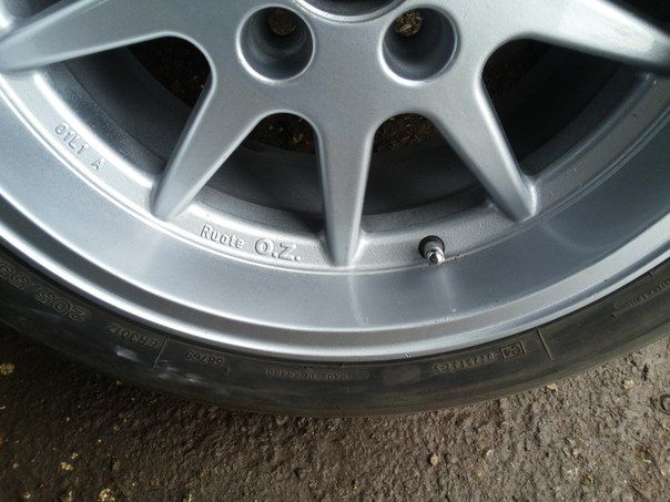

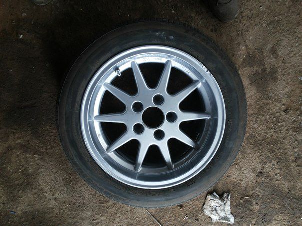

Диплом все затормозил,но все ровно есть продвижения.Готовлюсь к установке на колеса.Покрасил диски

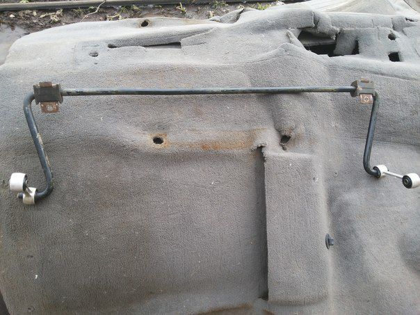

Пришли стойки стаба

« Ответ #154 : 18 Марта 2014, 06:22:47 »
сам красил? Чем и как? Очень актуально для меня)
  • BMW E30 320i 1983г. M52B28
  • Сообщений: 1033
  • Репутация +41/-4
« Ответ #155 : 18 Марта 2014, 10:31:08 »
Да красил сам,2к грунт,база металлик,2к лак.

« Ответ #156 : 18 Марта 2014, 10:32:43 »
На работу привозят диски окрашенные порошком,качество оставляет желать лучшего,краска отваливается,а берут немалые деньги.Поэтому отказался от идеи с порошковой окраской.

Хороши диски стали...

« Ответ #158 : 25 Апреля 2014, 18:32:30 »
да,думаю временно поставить их на е28.

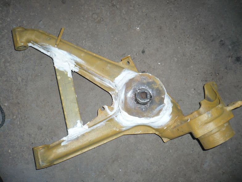

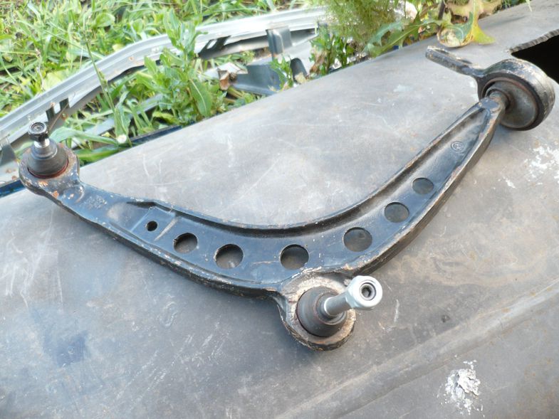

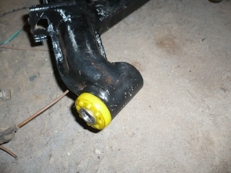

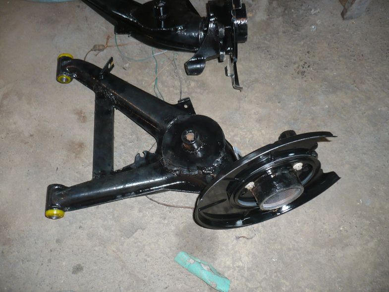

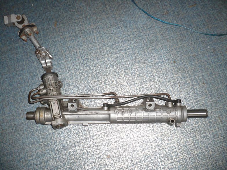

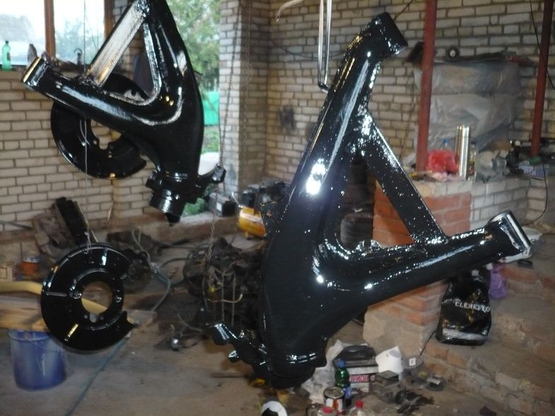

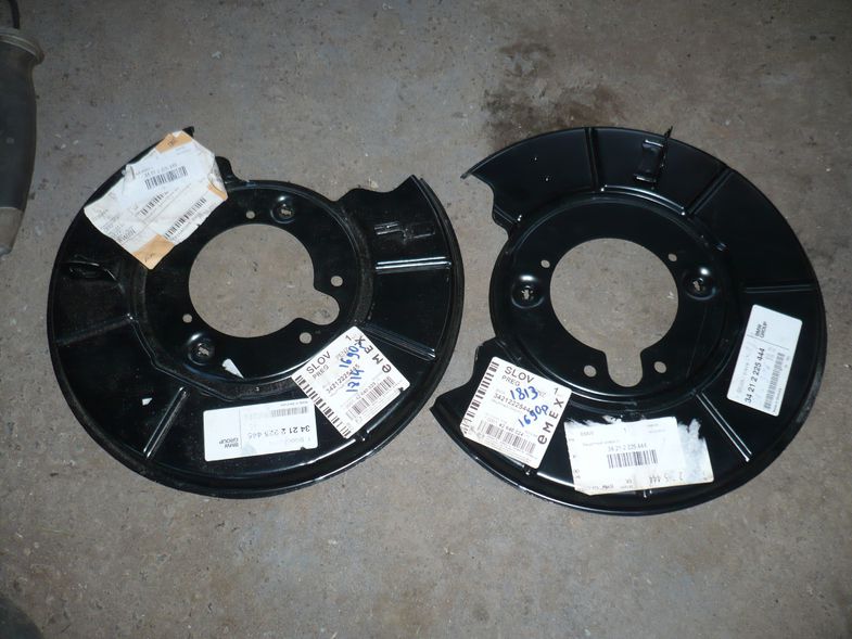

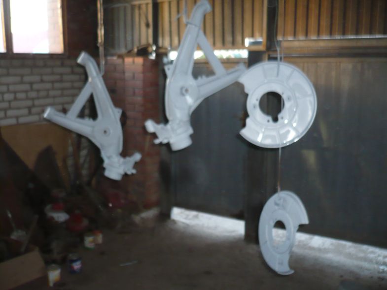

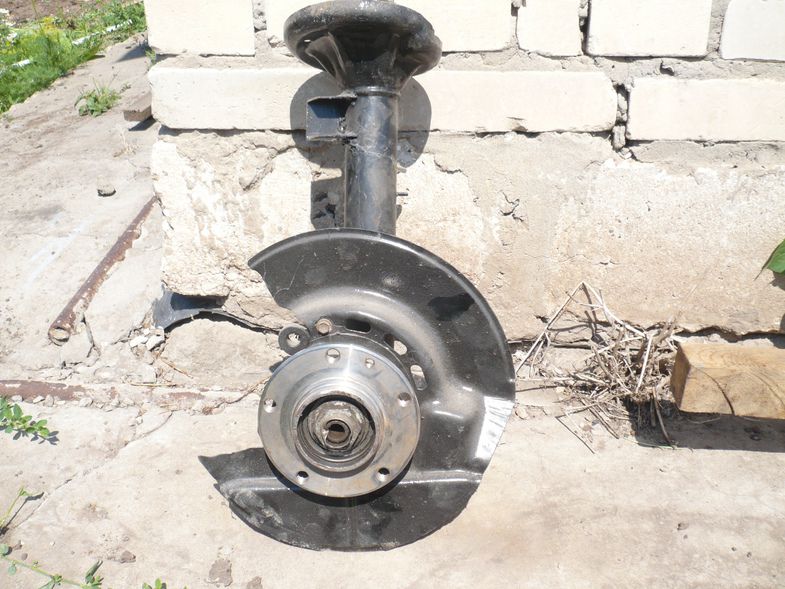

С е30 из за диплома и е28 все движится очень медленно,тем не менее кузов скоро встанет на колеса.Старая подвеска и рулевое демонтированы,на их место устанавливаются новые.
пыльники м3 е30 под 280мм диск
Закончил и установил задние рычаги
Рейка от е36,отмыта и ждет ремкомплекта.
51е сапоги со ступицами е28
Перепресовал шаровые,установил рычаги на машину

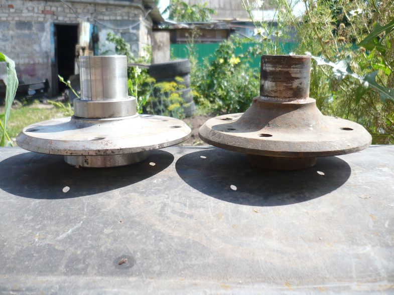

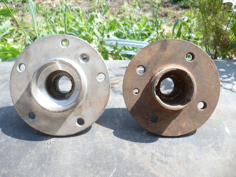

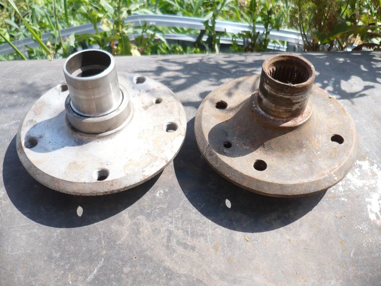

Задние ступицы наконец то готовы,теперь авто скоро встанет на колеса и будет транспортабельно.

от чего задние ступицы?)
  • bmw e30, 330, m54b30,2door,1986
  • Сообщений: 1033
  • Репутация +41/-4
« Ответ #171 : 12 Июля 2014, 20:29:54 »
36е (не компакт) переделанные под стандартный 30й вылет.

вот это супер, что под стандарт. А вот перед то уже под 36 вылет? не? или от е28 ступица дает нам нужный вылет?

« Ответ #173 : 14 Июля 2014, 01:02:06 »

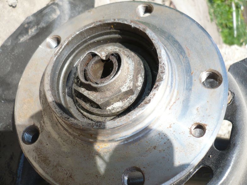

по переду как видно на фото,втулка делалась без борта под пыльник,что позволило максимально глубоко насадить ступицу,при этом вылет относительно стока изменился на 3-4мм примерно,и это позволило нормально закрутить родную гайку и закернить ее без гемороя.Ступица использована от е28 она же м3 е30 (нужно только сбить кольцо абс).
