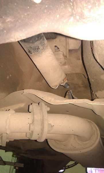

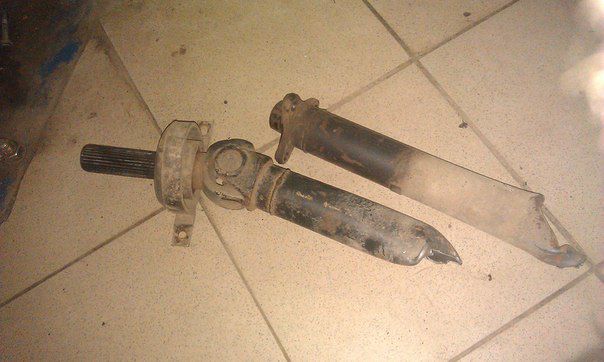

давай разбирайся с ним, а то может быть и так:
Жесть :o Чо за двиг то был что так кардан свернуло?? ???

« Ответ #17 : 01 Ноября 2012, 08:04:12 »
2,5) это Талисман фотку выкладывал)

« Ответ #18 : 01 Ноября 2012, 18:59:56 »
   хочешь сказать - это  заклинил редуктор ?

« Ответ #19 : 02 Ноября 2012, 10:21:49 »
так точно!))

« Ответ #20 : 02 Ноября 2012, 10:23:45 »
нихреного он заклинил,скорость не маленькая должна быть,или мотор не м10)))))

« Ответ #21 : 02 Ноября 2012, 17:55:23 »
я ш написал-2,5. Стало быть ни разу не м10))))
