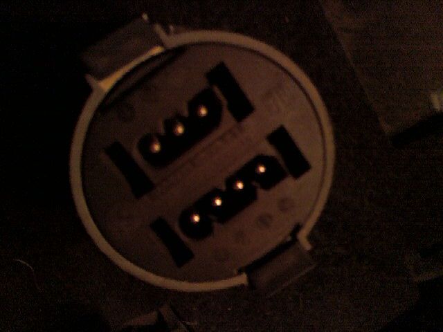

Итак, откапываем тему, дружненько ребятки!)
Гонг нашёл
Распиновка вот
Не имея в машине ни хай-приборки, ни бк (только эл. часы), можно ли кинуть напрямую его к АКБ? Почему спрашиваю - напугали, что сгорит.

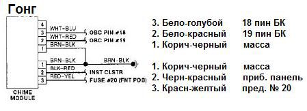

Как именно "не получается"? Судя по виду, гонг от е34. Будем считать, что от такой же, как у меня. По ЕТМ-у получается, что питание на нем есть всегда. Т.е. масса всегда подключена к массе, а плюс - к постоянному плюсу с аккумулятора (через предохранитель, конечно). Действительно, если его отключить, то потом при подключении разъемов (при выключенном зажигании) он однократно блямкает.
Далее, судя по ЕТМу, черно-красный провод приборка умеет через транзистор "ронять" на массу. Думаю, можно попробовать его просто позамыкать на массу. Бело-синий и бело-красный на массу должен ронять БК. Итого получаем - два провода питания, три провода управления, замыкаемые на массу. Думаю, от каждого из них будет разный звук.

Проблема была в дохлом динамике.
  • Сообщений: 1488
  • Репутация +24/-12
  • Локация: Бобруйск, Беларусь
« Ответ #36 : 07 Марта 2014, 14:46:59 »
Итак, гонг можно брать любой, хоть с Е39 или Е46. В моём был дохлый динамик, я вместо него присобачил динамик, который когда-то стоял в 30-ке в ногах водителя.
Подключить очень просто. Я хотел, чтобы он блямкал при ОТКРЫТОЙ двери при ВКЛЮЧЕННОМ зажигании. Берем плюс гонга и подключаем на зелёный провод замка зажигания (там +12В появляется при включенном зажигании), а минус гонга подключаем к массе.
Контакты на гонге Т1-Т3 - это разные тональности. Т2 - именно периодическое блямканье. Он управляется минусом. Берем его и подключаем в провод концевика двери (любого). Т.к. мне нужно было "чтобы он блямкал при ОТКРЫТОЙ двери при ВКЛЮЧЕННОМ зажигании", то я просто минус гонга соединил с Т2 и это всё дело повесил на провод концевика двери. Получается, минус на гонге и на Т2 появляется одновременно с открытием двери.
Вот и всё. Провод на Т1 планирую подключить к ручнику, но хочу, чтобы он пищал при трогании авто с места. Откуда взять "+", откуда "-" подскажите Вы.
