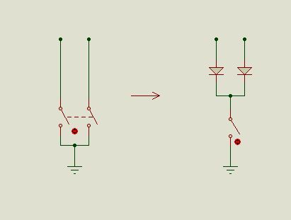

« Ответ #8 : 13 Ноября 2012, 14:37:21 »
Вот так еще можно заколхозить. На практике не проверял, чисто умозрительно.

« Ответ #9 : 13 Ноября 2012, 17:56:40 »
на практике сработает. Именно такие схемы развязок предлагают использовать все инструкции по установке сигнализаций.
  • Врос в е30
  • Сообщений: 16333
  • Репутация +10526/-59
« Ответ #10 : 13 Ноября 2012, 18:09:12 »
Только диоды надо пожирнее, лампы накаливания в плафонах - по 5 (или 10?) ватт каждая.
