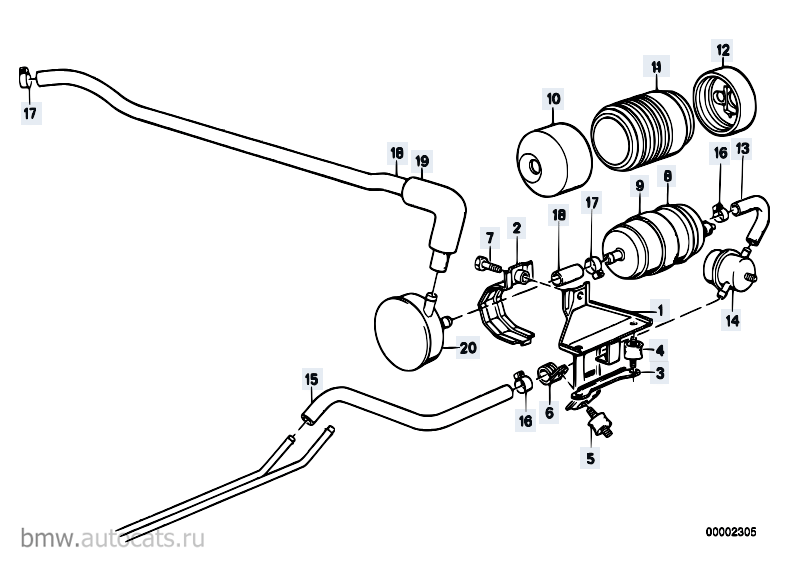

в общем, вопрос, и опрос! нужны детали номер 14 и 20???
и надо ли ставить перед насосом, какой ни буть фильтр?
после не понятных монипуляцый, наверное, после пропи....нов машине, или долгой езды, начинает жутко гудеть топл. насос! это, наверное, из-за загрязненности бака?
Топливный насос - Каталог запчастей BMW
что посоветуете? почистить бак это понятно, может как-то без него обойтись!

ясно, спасибо! а про детали 14 и 20! они хоть у когото стоят? а то я их оставил, но незнаю надо они или нет! это же как я понял не фильтра!
и с виду они совсем страшненькие!

14 и 20 точно нужны. Без них будет очень туго заводится. Я у себя перед насосом поставил старый фильтр с своей же машины в мет оболочки.

   пластиковый  ,а че ему будет -там нет давления   -А № 20 это гидроаккумулятор-его уже не выпускают и восновном все выкидывают-он внутри пустой

У меня нет ни 14 ни 20 и норм заводится. Жень, но если они у тебя есть, то я бы не выкидывал. 20 я не знаю зачем, а про 14 я тут тоже спрашивал, когда собирал после сварки днища, так сказали, что это штука для того что-бы гасить пульсацию давления от насоса.

открой лючок и посмотри-скорее всего,там все чисто)В фильтре и должно быть грязно-на это он и фильтр,тем более,что ты первый раз,скорее всего,его менял)14 и 20 детали-демпфер колебаний,как уже было сказано выше-гасит колебания бензина.У большинства владельцев уже нет их и ничего страшного)А насос нужно менять)Волговский бош отлично работает-денег стОит тыщи две.
