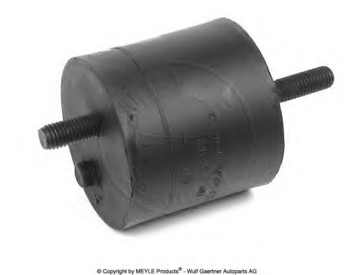

« Ответ #41 : 24 Августа 2013, 09:08:31 »
Вчера забрал подушки двигателя 535 e28 и среднюю распорку лонжеронов, сегодня установка, будет испытывать
С подушками м40 двигатель настолько упал, что защиту не прикрутить.
Так же пришел новый поддон, нижний, на старом маленькая трещина обнаружилась, подкапывало
  • ездил на BMW E30 Touring M44B19 => Спорт Ягода
