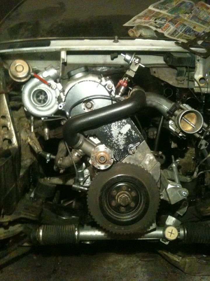

я еще пополняю фотки, просто к инету подрубаюсь через тот-же тапок
  • Сообщений: 1329
  • Репутация +34/-12
  • Локация: Екатеринбург
« Ответ #4 : 30 Октября 2012, 03:55:00 »
за осью свисает ровно один горшок
сейчас так, думаю за недельку вварить щит
ПС. блок тестовый, специально подвергался ржавению в стиль днища

Впуск дабы сократить длинну раннеров, его компановка удовлетворяет все мои требования по впуску, ибо в маунт, и вообще он просто поднимает мне настроение после созерцания стока, и да коллектор б25 имеет более узкие раннеры
Дроссель не подходит на м70 коллектор только с м70, поэтому что колхозить не имело смысла, Но! М30 дроссель имеет привод для тросика в удобную сторону, да и на вырост к б28.
Выпускной коллектор встал без проставки, были запилены новые отверстия снизу, сидит сверху на шпильках, снизу на болтах с шестигранной головой
Турбина, а че ей будет? Дизельные улитки не отличаются от бензиновых конструкцией, только размерами
Тыкай конкретными вопросами, я с радостью отвечу
Может и на глазок, ибо временно, смысла 2.8 ставить пока нет, а вот приготовить к свапу пайпинги, проводку, подачу /слив масла стоило.
