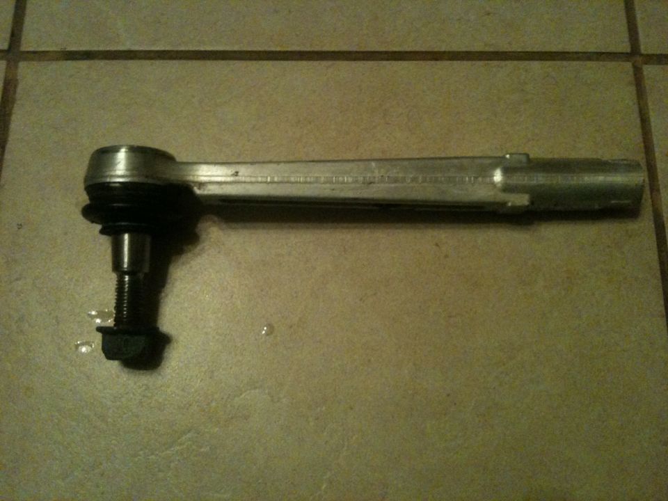

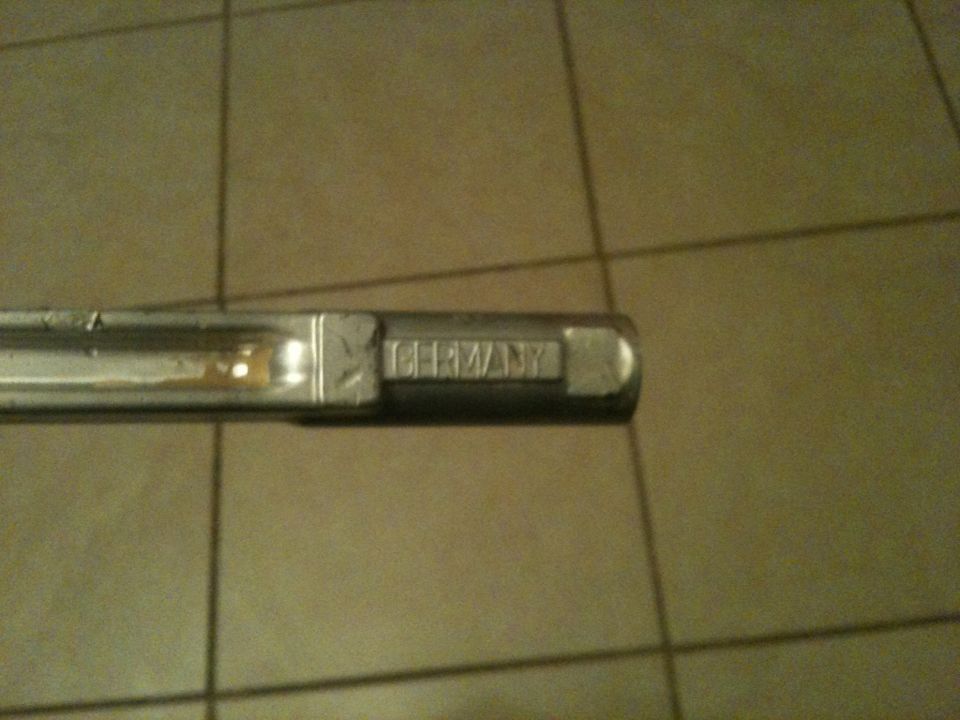

в общем пересмотрел решение о наконечниках, от наконечников е46 отказался в пользу старых наконечников с 911 , они легче в два раза наконечника е46, еще в хорошем состоянии, а главное оригинал)

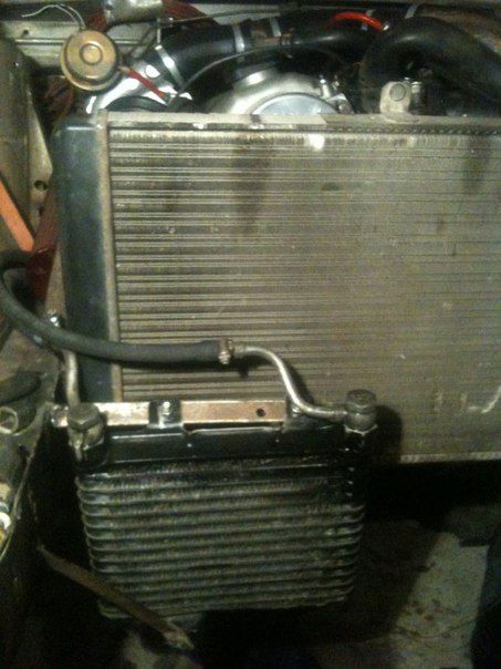

нашел фотку, и вспомнил что вроде не выкладывал ее?
маслокуллер на новом месте

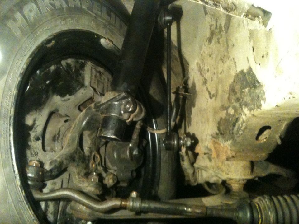

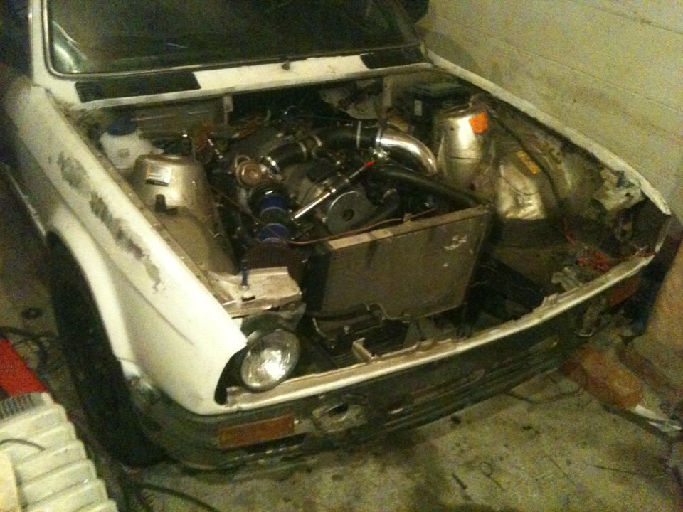

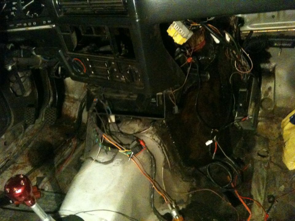

раз уж работы осталось совсем немного то я позволил себе пофоткать (и снова гаражным сланцем), как закончу этот промежуточный вариант ( назовем его стейдж 1) выложу полный спек лист (иначе я тупо забуду что и от какого авто у меня стоит)))
собственно его величество подвесон, получилось приятно, и радует человеческое крепление стаба к стойке
жду литые сайленты е36м, и тяги с пыльниками, на этом до лета закончу по подвеске
удачно дотянулся впуск перед радиатором, но будет переделываться
небольшой дебош в салоне, еще не всю проводку облагородил ( позже распишу че и как вживлял и резал, иначе забуду)
видно наработку по печке, чуть позже доделаю и будет дуть, правда только на лоб и боковые, но корчу же этого за глаза?)

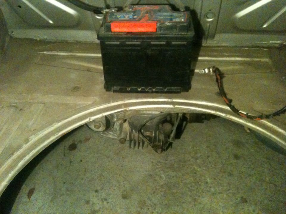

ну и предлагаю вашему вниманию - дырка универсальная! позволяет не снимая колес и без домкрата менять тормозуху, жижу редуктора, и возможно что-то еще, универсальная же ;D
забыл сфоткать выхлоп, вывел перед задним правым колесом, нерж 54 диаметр ( нашел в запасниках)
чуть позже и его сфоткаю

« Ответ #198 : 14 Января 2013, 08:09:09 »
фото бы в качестве! а так тебе респект! :)
  • Altezza RS200
  • Сообщений: 1329
  • Репутация +34/-12
  • Локация: Екатеринбург
« Ответ #199 : 14 Января 2013, 13:11:28 »
Нет у меня фотика) есть только ямобилко, а он не при дневном свете фоткает как тапок)
