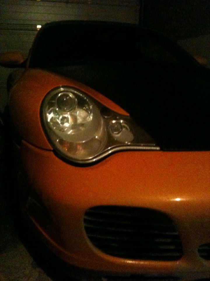

обещал- пишу, фото снова на тапок, выгонять не стал, снегопад сильный, боюсь обратно без лопаты не заберусь  :D
Самый типичный мой Не корч  :) 4S ( да да, айфон отсюда скосорезили)
из не заводских тюнях  :-[
выхлоп кастом, Х пайп с декатом ( писец вонь в гараже, больше 5ти минут греть нельзя)
чип тюненх FVD ( буду менять, не нра)

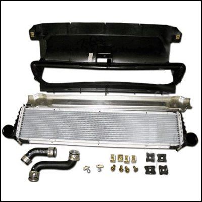

дополнительный 3й центральный радиатор охлаждения
увеличенные дефлектора на обдув тормозов с версии GT3
что-то тюнить еще смысла нет, минимальная комплектация 4с является максимальной в линейке) оставалось только выбирать цвет салона и тормоза, керамика или сталь  :-X

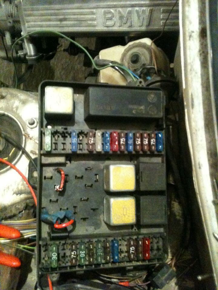

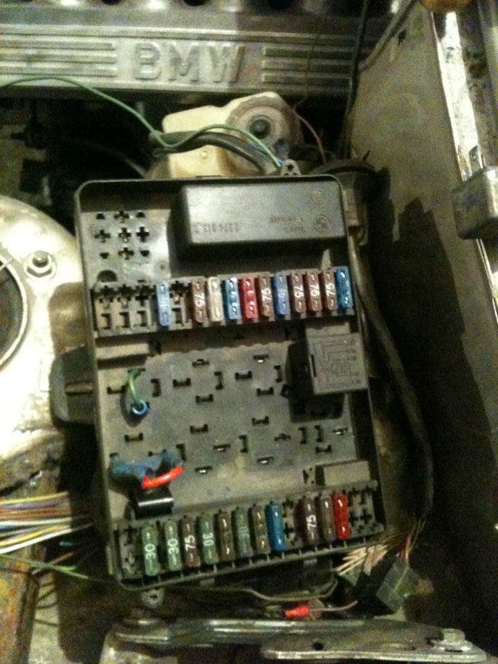

Начал корчевать проводку заводскую, задача - запихнуть в блок - реле зажигания ( вместо замка), реле включения ECU, реле вентилятора, реле бензонасоса
все это усложняется опасениями по правильности запитки ECU от плюса с блока предов, так-же запитанной лямбдой от реле ECU, катушек от реле бензонасоса
короче полный ребилд  :D
все началось с практически девственного блока реле ( одно черное реле извлек)
30% готово, верхнее одинокое реле - реле зажигания, 4 реле - вентилятор, запитан от 1го реле, выход через 1й предохранитель на 30А, 7 реле - дудилка и электрозеркала ( было в стоке, восстановил чутка)
