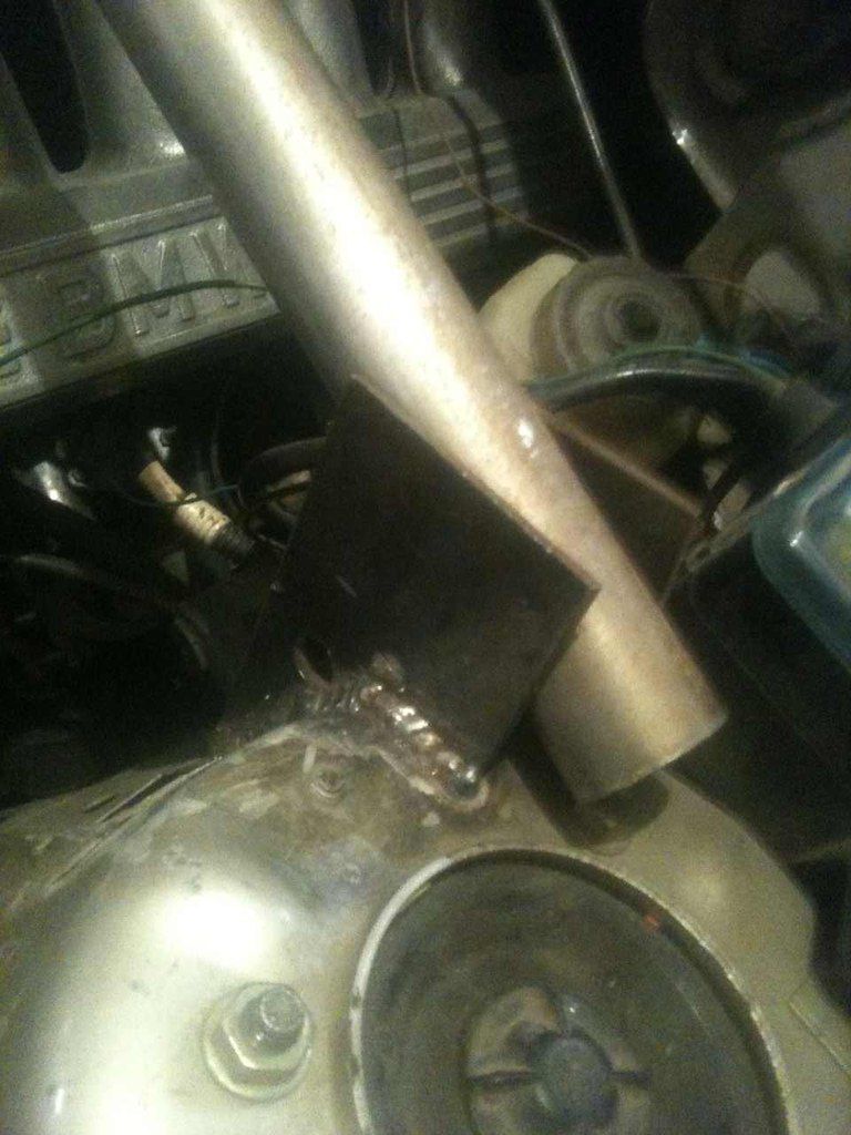

« Ответ #282 : 08 Марта 2013, 16:09:57 »
распор решил приварить напрямую??? почему не класический способ кольца сверху на чашку и на болты???? или же она будет еще развариваться?

« Ответ #283 : 08 Марта 2013, 21:25:49 »
Следующая неделя будет плодотворной, в понедельник забираю из транспортной ништяки- и понеслась)
Приварены будут только крепежные фланцы к кузову, а труба на болтах) и далее буду завязывать на кузов трубу, под лобовое
Классический способ хорош только года нет возможности заварить, сварка всегда лучше, плюс мой впуск позволяет пустить прямую трубу максимально низко)

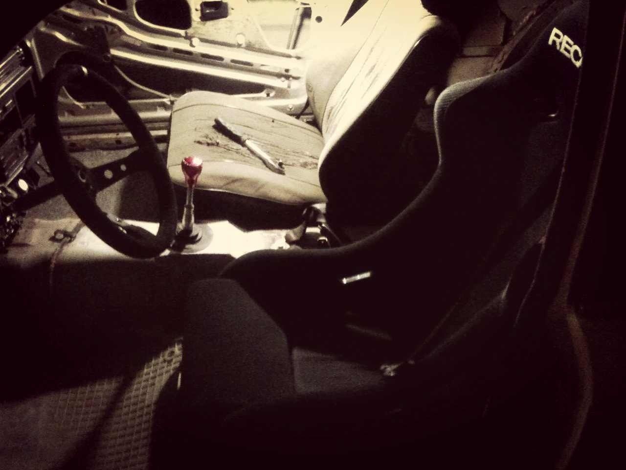

« Ответ #289 : 13 Марта 2013, 03:39:25 »
Всем привет! ;)
Деньки выдались задрот плодотворные!
День начался как обычно со сварки ( а как- же в корче без сварки?) долго думал, как прикрепить ковш, в итоге дал психу и приварил салазки к полу
Далее зацепил стартер и зажигание на кнопу туманок
Распорку доделал, и разжал стаканы на 7мм
На этом я сдался и поехал ужинать;)
Сегодняшний день я явно начал с самой колхозной из своих ног
Скрутил раздражавший меня ковролин с чердака, и запил прямо-таки палас пассажиру!
Далее сварил переходник на руль ( детальные фото завтра)
Привет Игорю с его ковролином;)
У водителя завтра доделаю и сфоткаю ;D
Вот такой- вот отчет прелюдия;) всем пис  :D

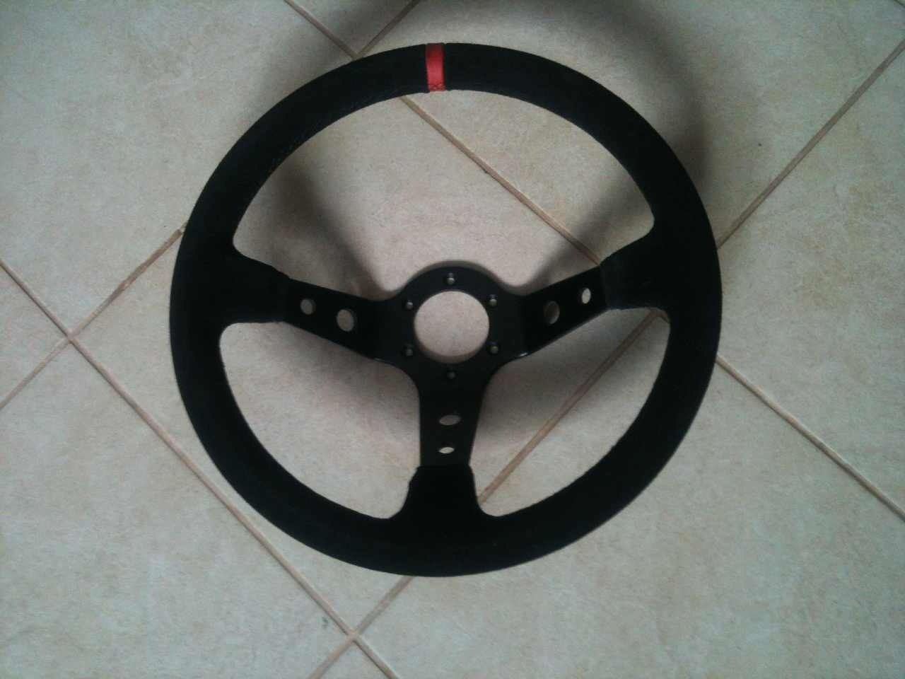

« Ответ #290 : 13 Марта 2013, 12:11:26 »
  • Сообщений: 1635
  • Репутация +88/-30
« Ответ #291 : 13 Марта 2013, 12:12:33 »
Вот это ты зря. Не дай бог что, он же не сложится, как заводской.

  • Сообщений: 1329
  • Репутация +34/-12
  • Локация: Екатеринбург
« Ответ #292 : 13 Марта 2013, 12:28:20 »
Он не сложится, он загнет заводской вал, так как и положенно, в своей сварке я уверен
Темболее я сижу на заднем сидении почти ;)
Заказ нормального переходника все-еще в процессе, а вокруг дома погонять хватит и этого

« Ответ #297 : 13 Марта 2013, 18:37:27 »
У меня ковролин сделанн в виде ковриков, только чуть по длиннее! Спереди от верха и заходит под сиденье, а сзади маленький коврик (как стоковый), хотя я сам задаюсь вопросом зачем я его положил если у меня нет задних сиденьев!
За водительским сиденьем нет нечего! Просто не помещается! Я сижу в плотную к возвышению на котором должен быть задний диван!
