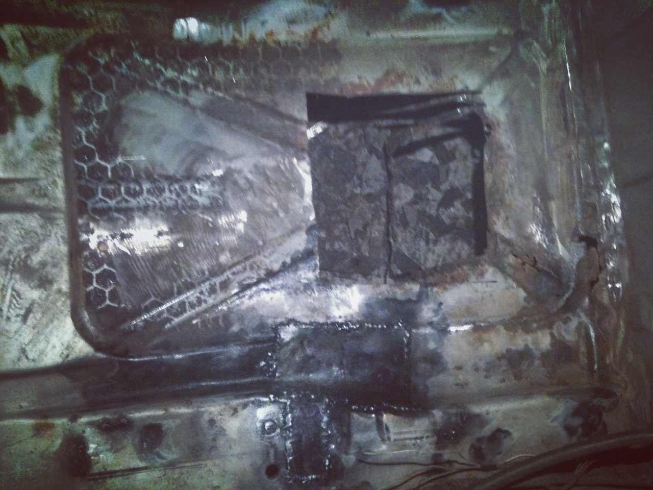

Я тут уже три чертверти днища переварил за неделю, а вы меня за выхлоп парите)) я и сам могу могу банку сделать, благо опыт и листы нержи имеются) моя то вам чем не угодила?) корявая?) дак мне лень было болгаркой ювилирить ради временной штуки, сварил лист, сделал элипс, загнул заварил и в бой, меньше часа на нее потрачено)) лишь- бы менты не докопались)

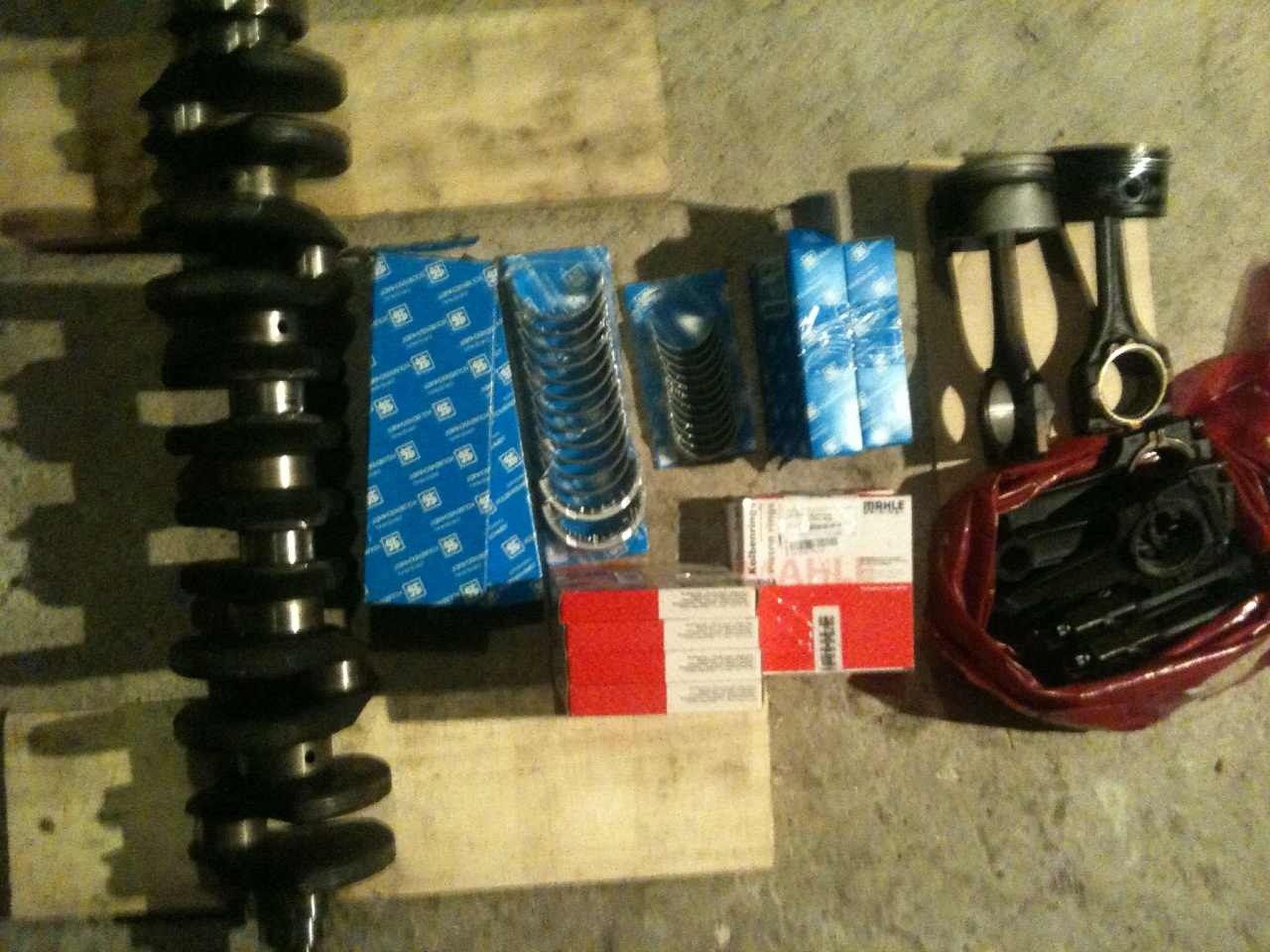

На фото не весь набор!
1) колено турбодизель, промеренное, номинал, без рисок даже
2) шатуны 135мм 6 штук, бмв оригинал,
3) поршня опель 86мм 7 штук, оригинал
4) пальцы опель 7 штук, оригинал
5) вкладыши коренные КС, номинал, не распакованные
6) вкладыши шатунные КС номинал, не распакованные
7) сальники колена и промвала новые
8.) прокладка гбц рейнз, не распакованная
9) кольца махле на 6 горшков, новые, не распакованные
Получаем 2.8 рс 1.66
За все добро хочу 15, разумный торг есть

« Ответ #331 : 19 Марта 2013, 23:02:23 »
с учетом вкладышей и колец почти даром.
почему не классический вариант с коленом от м52б28
судя по колену набор был под турбу.

« Ответ #332 : 20 Марта 2013, 00:23:07 »
Не спасибо турбо мне пока не надо)) Я думал 52 колено и поршня 54!!! У меня блок б20 и растачивать его под 86 сцыкотна)))
ПыСы, А так теме АППП ценик действительно адекватный+торг.
Какой подъём у турбо колена?

« Ответ #333 : 20 Марта 2013, 04:06:07 »
81! Этот набор создан для валилова, на форуме есть хорошие авто с таким набором, и даже атмо, да и на этом наборе мотор более крутильный) кстати есть блок б25, если что))

« Ответ #334 : 20 Марта 2013, 04:12:43 »
Все верно, собирал что-бы дуть) цена более чем, тут даже без вкладышей и колец уже больше 15 выходит, что-уж говорить)

« Ответ #335 : 20 Марта 2013, 05:10:08 »
вкладыши шатунные от турбо дизеля или обычные?

« Ответ #336 : 20 Марта 2013, 11:56:16 »
А вы хотите взять набор из-за вкладышей?) обычные вкладыши, то-что они истачиваются это полнейший миф, сотни проектов за 300 лес валят и валят на них
брать не хочу) просто интересуюсь .дизильные в рас 5 дороже стоят чем обычные,а стоит ли их брать если меньше 300 л.с. будет мотор :)
Отвечаю честно - не стоит)

Работа тупая, нудная. Вообще до бмв только гаражные ворота варил, и то электродами, так-что старые ведра накладывают неизгладимый отпечаток на всю жизнь))

Творчество начинается в моменты когда тебе просто некуда завариться, допустим порог, и ты режешь, варишь, а метал прогорает из-за ржавчины с друго стороны, о которой ты даже и не знал, и добраться нереально, вот это творчество!

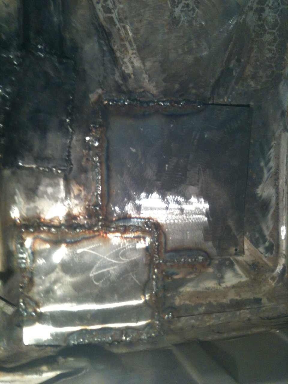

Печаль у бензобака, все гнилое, буду еще кусок вставлять
Медленно но верно кончается второй баллон газа (пользую 10 литров)

У тебя что за сварочник?
по фоткам швов такое ощущение что напруги не хватает во время сварки.

« Ответ #347 : 22 Марта 2013, 12:55:43 »
Этот шов держит разваренные рычаги передние на сухом асфальте, с 286 тормозами, я в нем уверен
И еще, я варю точками, а не швом, иначе прогорает металл

« Ответ #348 : 22 Марта 2013, 13:13:32 »
Я и не писал что это всё отвалится, а всего лиш спросил что за сварочник.

Тельвин простенький, там всего две регулировки тока, для кузовухи в самый раз! Варю на максимуме, на минималке не берет, поэтому только точками
Зато не большой и неприхотливый
