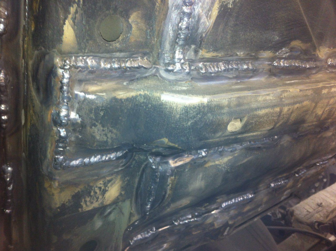

Просто швы сразу напомнили мне мой первый сварочник ( тоже Тельвин ink)
Кстати он на минимуме с подачего на 6-8 тоже норм варит кузовной метал только напруга должна быть 220 без просадок.
ждём продолжения.
кстати на ПА ток регулируется плавно с подачей

У меня сейчас подача 2, удобно, успеваешь прогреть металл, очень крепко держит
« Ответ #352 : 22 Марта 2013, 20:40:17 »
Настроить сварочник надо уметь! Я когда себе варил 3-мя пере пробовал!
Одним получался просто отличный шов!

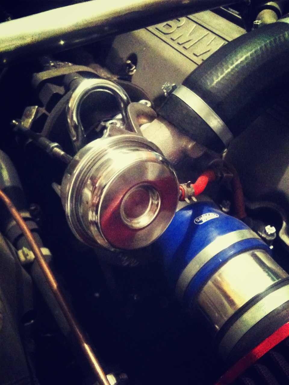

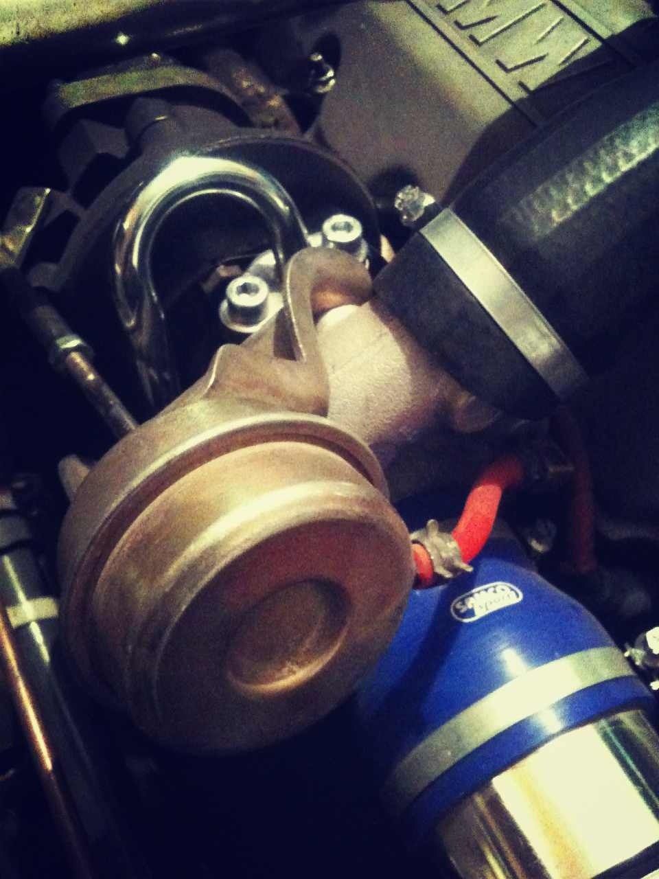

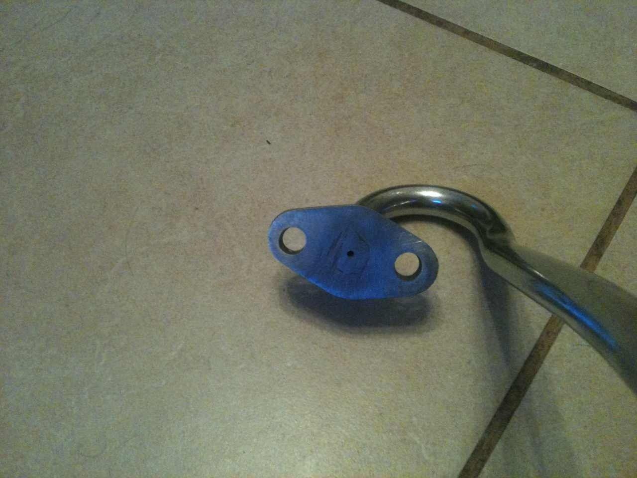

Сделал рестриктор на турбу путем сварко-дрели, 2мм
Заодно и полирнул))

Тем временем, кузовные не сбавляют темпа

Знал бы ты сколько  еще кузовухи! Но думаю еще пару недель, кончился баллон не вовремя... Металл тоже на исходе, в порог хочу профиль вварить и.т.п..

По поводу напруги правильно подметили,проволоки много-тока мало,шов не получается ((((

Так, я не понял, получается, не получается, вы типо по какулям можете определить чего именно много?)
Ибо я не могу, и думаею будет продвигать больший ток, но больше и не сделать, а что касается тельвина, не шедевр конечно, но для первого опыта вполне себе!

Слушай знаешь еще что может быть помимо тока, поверхности зачищены не до меттала, а попадает герметик и тд, тоже такая же фигня получается!

ты от части прав! иногда попадают места, где просто не зачистить, и приходится ковырять отверткой, но краска остается, но не по всему периметру же)
и еще в некоторых деталях изнутри хрен зачистишь, приходится мириться и задувать огонек

ну вот это телвин бюджетный какой то,но не кнопочная регулировка тока, я сварщик конечно не особо путевый, но тем не менее, вот тут все хорошо было зачищенно,и вот результат,это точки

ну неплохо, но ты заводские стыки провариваешь, у меня потолочный такой-же получается, если детали стык в стык, а иногда приходится делать прыжки в 2-3 мм, из-за того-что не прижать
и кстати, я не особо разницу заметил, шов и шов)
и еще, у меня маска совковая, с маленьким стеклом, и абсолютно непрозрачным, дугу видать с трудом, поэтому не так ровно ложится  :-[

Разницу видно!
У тебя какули, а у Флогги более менее!
Я когда начинал варить тоже какули были, когда заканчивал было уже получше!
Конечно зависит от чистоты поверхности и на сколько она изъедена ржавчиной!

Мои какули держат все днище и моторный щит, ненадо тут мне) но  порой ржавчина заставляет какулить..

и еще, у меня маска совковая, с маленьким стеклом, и абсолютно непрозрачным, дугу видать с трудом, поэтому не так ровно ложится , ну стекла можно купить,стоят в районе 12 рублей,только светлые не бери глаза болеть будут. но лучше в такой работе иметь хамелеон, там уже сам подберешь темноту.

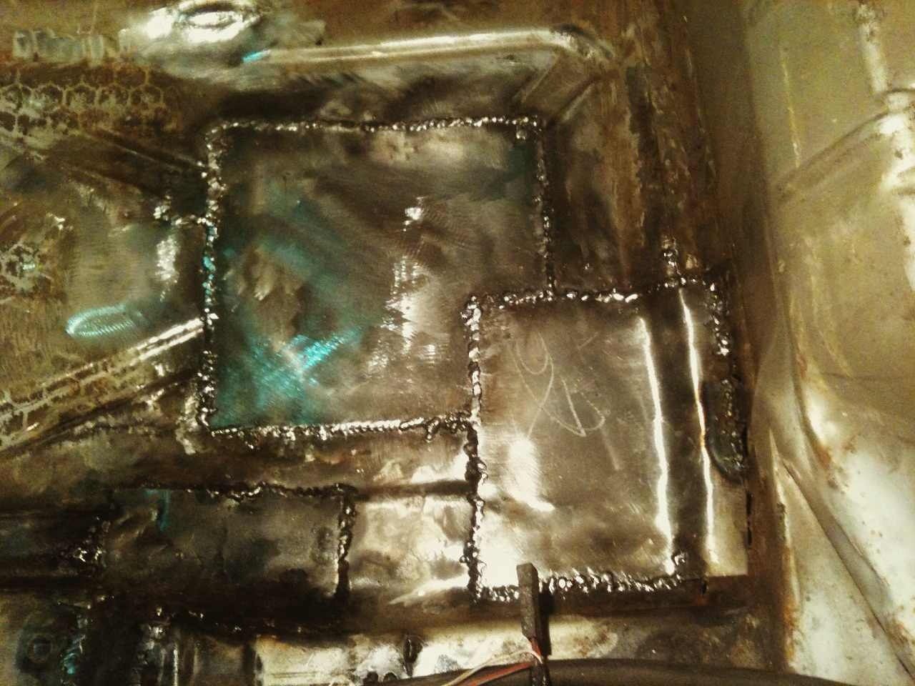

собственно кузовные на стадии нанесения мастики, поэтому этап ремонта водительской стороны смело считаю на завершающей стадии, и теперь можно без боязни гонять по лужам) кузов перестал скрипеть от поддамкрачивания, чему и рад))

преобразователь ржи 2 слоя, грунт, мастика 2 слоя, для днища и арки разве есть что-то лучше?)
в салоне преобразователь 2 слоя, грунт, мастика 1 тонкий слой
все по рекомендации от ребят которые чинят ретро ведра более 10ти лет

если кататся без кавром то так и будет! я вообще не понимаю зачем мастика в салоне! кузов покрашен все красиво ничиво не ржавеет) почему бы не покрасить весь авто и просто мыть его)
увы еще рано красить, думаю это случится даже не в этом году, а поднять ковролин перед покраской и узреть ржу - будет адская печаль.
темболее еще варить и варить, планов с кузовом целая куча, и не только по восстановлению
собственно суть понял, мастика в салоне не есть гуд, но днище то норм?)
