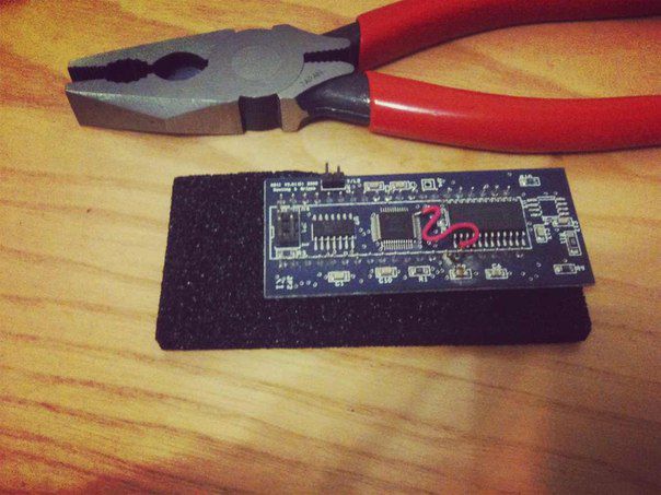

Понеслась)
« Ответ #385 : 02 Апреля 2013, 20:49:21 »
А зачем тебе там такие здоровые пласкогубцы? :D
  • Сообщений: 5145
  • Репутация +117/--956
  • Локация: МОСКВА ЮАО
« Ответ #386 : 02 Апреля 2013, 20:53:54 »
Откуда ты знаешь? Может у него плата микроскопическая и плоскогубцы миниатюрные...
  • М3 1986
  • Сообщений: 1329
  • Репутация +34/-12
  • Локация: Екатеринбург
« Ответ #387 : 02 Апреля 2013, 21:01:21 »
подложил для сравнения) плата очень мелкая, чуть короче мизинца)

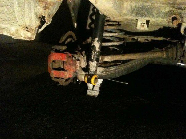

давно валялась замена стоковым сайлентам амортов, ибо они отпели свое, выкраил время и впрессовал  :-[
по мне так разницы нет никакой, но хоть стучит меньше)

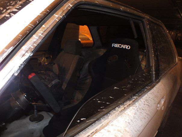

« Ответ #390 : 04 Апреля 2013, 19:35:46 »
делал тестовый выезд, и не смог остановиться, катаюсь уже 2й день) стремно конечно за внешний вид, но валит она знатно!
развесовка рулит  8)
через заднее стекло видно завистливую мордяху  ;D ;D
на улке, дышим свежим воздухом)

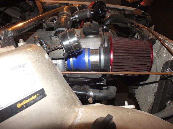

Ну наконец-то....Как кардан себя чувствует??? сколько наддув?
е-28 м20б20 1982г - была,  е-28 м20б20 1984г.- успешно восстановлена - м20б20 с турбой от м21 - продана
e-34 м50в20 1995г.-катаюсь, хочу м50б26)))
  • Сообщений: 1329
  • Репутация +34/-12
« Ответ #397 : 07 Апреля 2013, 02:05:30 »
Хээээй)  наддув 0.6! кардан чувствует себя превосходно в режимах не более 5ти минут на 100 кмч, для нарезания колец то что надо)))
установил 2й мегасквирт! сейчас занимаюсь распайкой под впрыск по 2 форсунки, всяко лучше чем по 3)))
далее буду заниматься бустконтроллером, схема уже впаяна, так-что дело за малым, пару проводков прокинуть, да трубки надеть на клапан. начну с 0.8, а там посмотрим, не хотелось-бы передувать бобика

« Ответ #398 : 07 Апреля 2013, 08:05:41 »
степень сжатия уменьшена головкой 2.5 ? или еще с поршневой чтото делалось ?
  • e30 327i M20B27 Coupe 1984
  • Сообщений: 1329
  • Репутация +34/-12
« Ответ #399 : 07 Апреля 2013, 10:28:27 »
От головки сж стала 8.5, ниже некуда))) поэтому что-то еще трогать, не имело смысла
