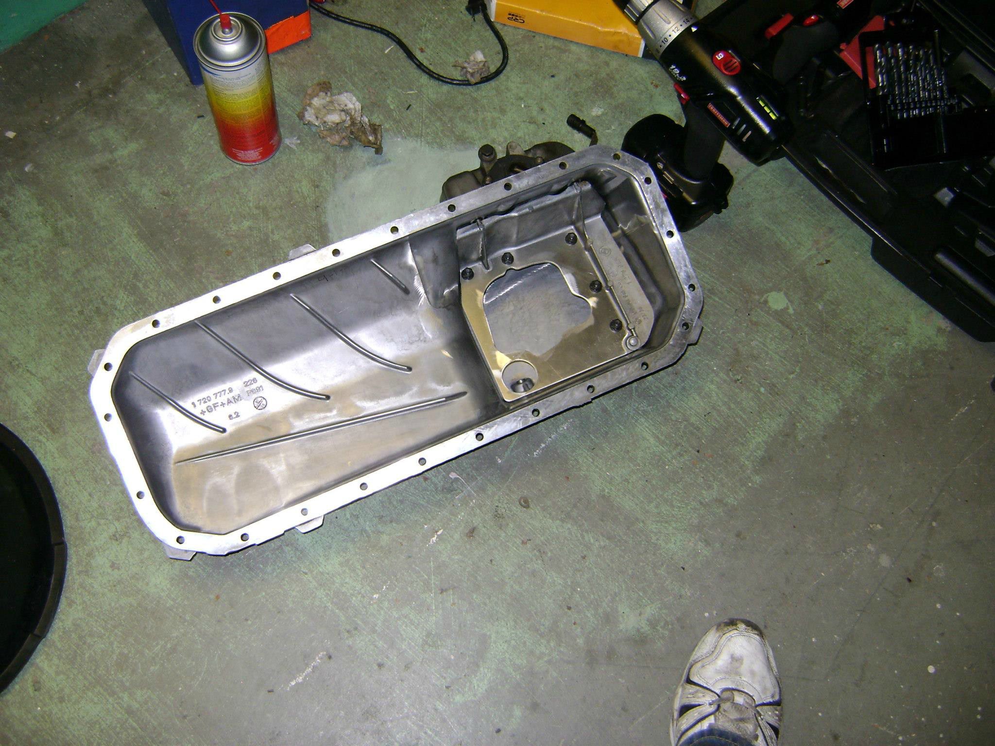

Alexu ты нам вроде обещал показать как перегородки в картер вварил,а то после долгого поворота,тапка в пол, боком,загарается давление масло. левый поворот,а в правом такого нет:(

Обещать то обещал! но не вварил, кончились листы хорошего люминя, а варить абы-что небыло желания, в январе-начале февраля как придет интеркуллер нужно будет его варить под Vmount, а за одно отнесу поддон на завар дырочек, ибо я забыл пометить их когда снимал... но пластинам быть! и даже уже определился где, сейчас качну с инета фотку, и зарисую)

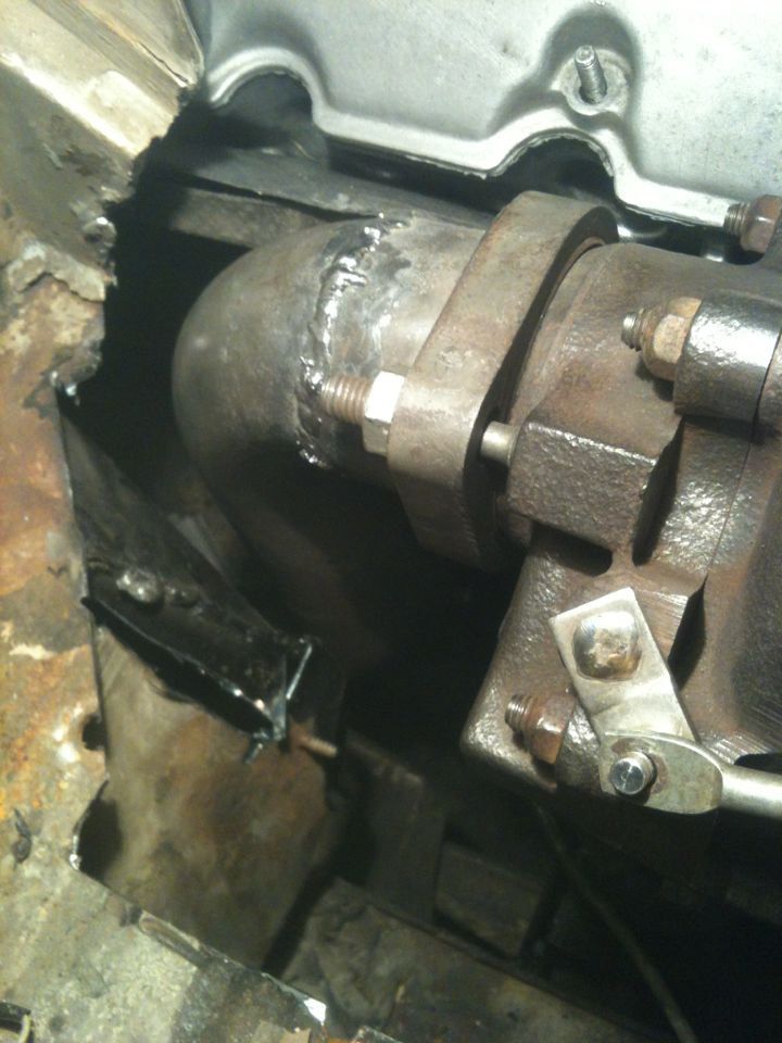

ну и вести с полей, болт в кулак так и не нашел)) упилил площадку под акум, и засунул улю, выхлоп не влазит, буду решать что пилить, кузов или даунпайп, склоняюсь к пайпу

дружище,можешь скинуть ссылку,где будут фото хороших перегородок. просто не понял делать пластины с перфорацией?

Яж пеинте калякал!) перфорация не нужна, просто вырезать г образный лист шириной сантиметра 4, и на 5 ляпок посадить, герметичность там никчему, и проваривать по периметру ненужно

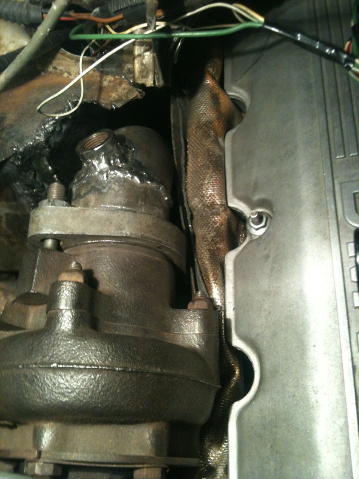

в общем втиснул, как в первый раз  :-[  ;D у что-то слишком компактно выходит, тому виной глупая форма даунпайпа, как гайку наварю под лямбду - сфоткаю, сегодня

нормально. гайку под лямбду можно и с низу машины

Снизу опасность потерять широкополоску)) кто знает куда меня занесет с моим клиренсом) да и выхлопач перед задним колесом выходит, без банки, может показания сбивать) пока думаю по колхозному торчком вверх как все и делают)
Вот ту очень подробно! :)

Да! Что-то такое я и имел в виду, только это ленивое решение, и стоит денег, а доварить свой поддон до такого состояния - дело 10 минут))
Сегодня принялся за сборку, доделал даунпайп, вполне симпотный вышел, выхлоп выведу в порог) прокинул свечные провода, это была самая проблема, ибо раньше было на соплях, а сейчас хочется по хорошему, может кто знает с чего провода взять с короткими наконечниками?) ну и так по мелочи день и прошел, то там варнуть, то тут)) в итоге внешнее состояние не изменилось, хоть и сделанно реально много))) скоро пойду зафоткаю)

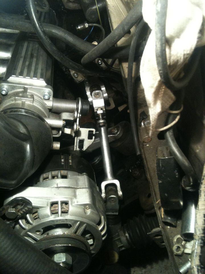

Сам не понял че фоткал, но если убрать там сопли справа то видок норм

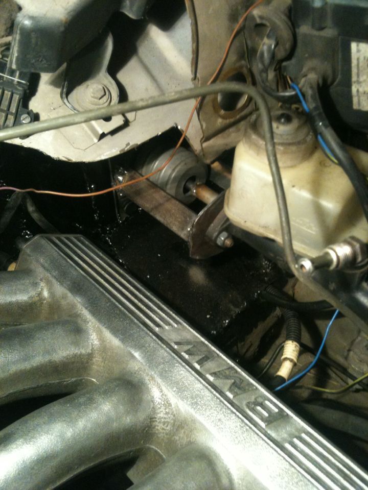

Проставка под гтц, сваренная из вакуумника) и слева там видно дад в корпусе дпдз м50)))

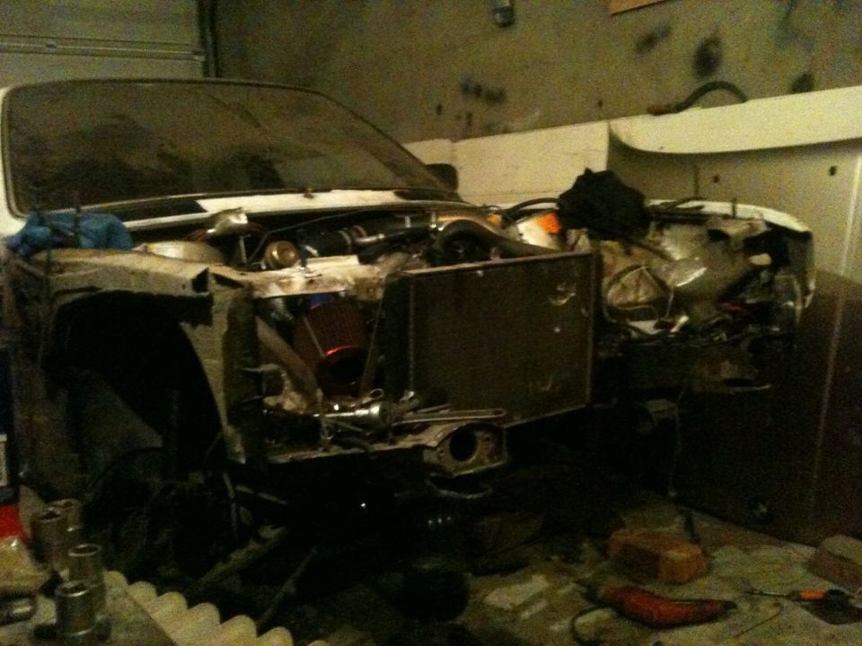

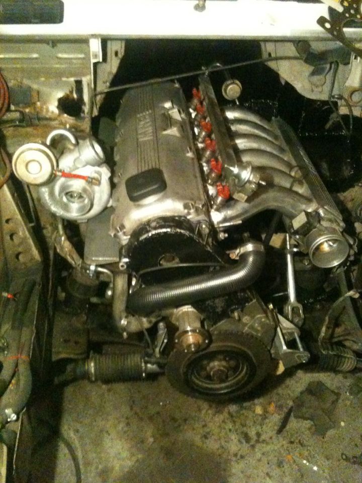

Ну и общий вид, осталось маслокулер повешать и заводиться
