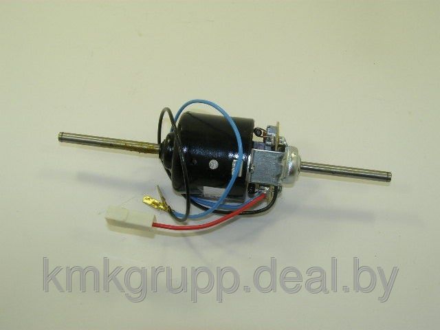

На форуме очень много тем про реанимацию моторчика печки,все пишут как ставят щетки от дрели,втулки от моторчиков 2109,подшипники вместо втулок и прочее прочее.. Я был очень удивлен,что походу никто не знает о существовании почти полного аналога толстого мотора печки.
 Началось все с того,что у меня сдохли втулки.Я был в 10 магазинах города,ни в одном нет ни втулок мотора печки на таз,ни кронштейна крепления датчика холла трамблера 2108(в котором есть нужная нам втулка.  Походу у нас никто не чинит эти вещи,а меняет деталь целиком. Почти опустив руки зашел в ВЕХУ,надеялся,что у них есть втулки от волги/газель,почти было ушел ни с чем,но вдруг увидел на прилавке это!
Это мотор отопителя салона Zenith от ПАЗ/ГАЗель.продается без лопастей,диаметр вала 8мм,прямо как у нашей печки,габариты точно такие же,только диаметр самого мотора на 3мм больше, но это не мешает ему встать в родное крепление,только железную защелку нужно немного распрямить,чтоб она была подлинее. И еще момент - красный провод подключать к коричневому,а черный к синему. Лишний отрезаем. Цена вопроса 1500р, работает изумительно! Крутит раза в полтора быстрее родного,на корпусе написано 90ватт. При покупке уточнить,что нужен под 12в (есть версия под 24)

Чёт он больше на тонки похож нежели на толстый. Вообще тонкие есть родные ещё, а вместо толстого встаёт тонкий с изготовлением втулки проставки. Основная проблема толстого моторчика не в моторчике а в крыльчатках - они у большинства сломаны.

« Ответ #4 : 19 Февраля 2015, 11:37:10 »
Он наоборот еще больше толстого,и вал у него длиньше,но это не мешает) Для интереса можно сравнить лопасти пазовские с нашими,но в магазине их не было,да и у меня родных лопастей 4 комплекта и все целые,а вот моторы дохлые. Да и понятное дело,что родной мотор найти и заказать можно,только во первых сколько он щас стоит с новым курсом,а во вторых когда на улице -25 и сдох мотор,зачем ждать несколько дней доставку,если этот встает без колхоза

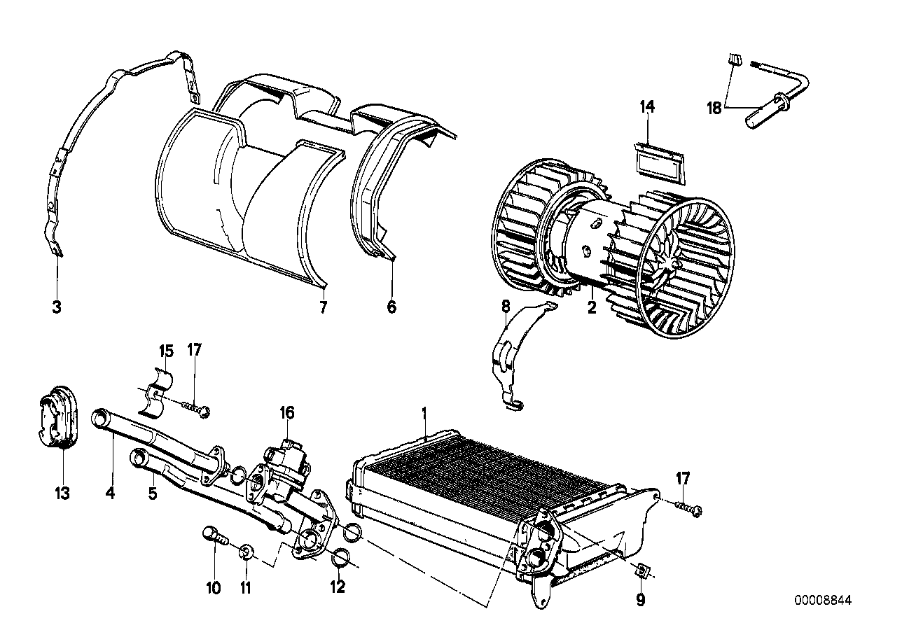

« Ответ #9 : 23 Февраля 2015, 11:05:38 »
на фото тонкий вариант Двойные крыльчатки на тонком. Толстый моторчик с одинарными крыльчатками и они больше в диаметтре...насколько помню. Сам лично менял толстый моторчик и ставил оригинал в сборе. На тот момент он стоил 4000 руб

« Ответ #11 : 29 Марта 2015, 21:01:05 »
Это тонкий мотор.В теме же речь про толстый.

Встречал сообщение на Белорусском форуме, что моторчик с крыльчатками толстый подходит от е36. По фото очень близок к нашему. Это так, на размышления. Сам не видел близко от е36 моторчик.
