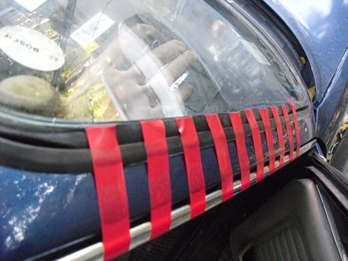

2) Далее начал вынимать старое стекло из уплотнительной резинки. Для этого  оттопырил один край изолентой.
И с этого края стекло легко вылезло наружу. Ну и далее потихоньку вынул все стекло.

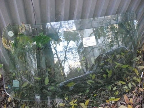

3) Подготовил новое лобовое, отодрал этикетки по краям и протер края от пыли и грязи.
4) Наложил новое стекло на резинку, примерился.... Стекло оказалось отличным, никаких косяков по размерам.

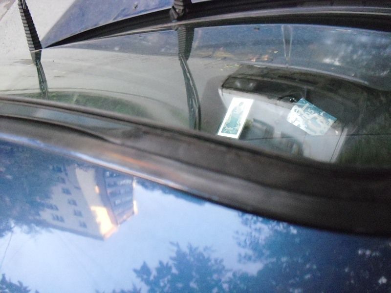

5) Ну далее остается вложить молдинг обратно в резинку. Это с одной стороны просто, но с другой у меня ушло на это 1,5 часа. Также поддевал резинку, и надавливал на молдинг, и так по всему контуру.
6) Нецепил обратно манжету.
Ну впринципе все. На все про все, у меня ушло 3 часа.
