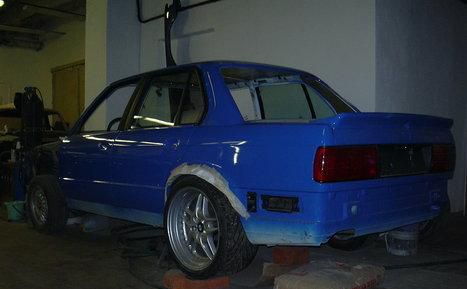

самому в гараже можно собрать будет с небольшой вашей помощью! машина щяс разобрана двиган тоже! покрашена салон разобран жопка переделана могу кинуть фотку
no[name]
« Ответ #22 : 28 Августа 2007, 11:55:32 »
Кадай.. ) Фотку
Pavel_S
« Ответ #23 : 28 Августа 2007, 11:58:59 »
пока вот так на неделе сделаю фото полутше
« Последнее редактирование: 28 Августа 2007, 12:00:52 от Pavel_S

« Ответ #24 : 28 Августа 2007, 12:58:37 »
так в этой машине же уже стоит м60?
ее тут прдавали нетак давно.
