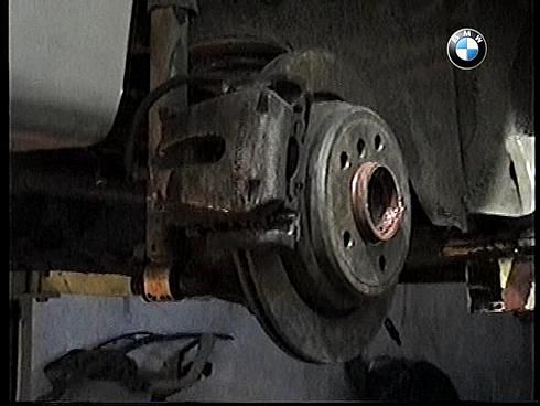

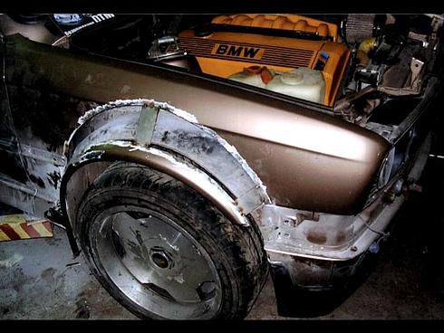

Покатавшись на ней лето,было ясно,что это не конец переделок.Плюс,подвернулись диски BBS 18ого радиуса(с резиной за бесценок)Так как практически нереально было достать 17" 4*100 то решили их установить.Нарыл на немецком сайте,как это сделать.Нашли ступицу с супортом у себя,и 2е убитых стойки(стойки переделали под родные капсулы).В моем случае все упиралось в минимальный бюджет.Купили сайленблоки   со смещенным центром.И на яму!Когда все поставил,что колесо смещено назад(этого небыло видно на сайте)и трется об брызговик.Так нельзя было оставлять.Поразмышляв нашли выход из ситуации.Вырезали часть ланжерона(там,где крепится сайленблок) и сместили в сторону,тем самым подав колесо вперед на сколько нужно.Усилили смещение косынками.Задние ступицы,опять таки,сделали из подручных запчастей.Снял 2 ступицы с 28го,проточили их так,чтобы садились плотнячком на родные.Отметил дырки и засверлил.Нарезал резьбу.Надел ступицу на ступицу и приварил внутри и в местах стыка.В крутил шпильки на резьбовой клей.
Взял задние тор. диски и супорта от Е39 528 вентилируемые и через переходник установил их.
Эксплуатация показала,что все работает и подшипники не сыпятся, биения при езде и торможении нет.
сделал комп.схождение,саосность  в норме,машина едит прямо.

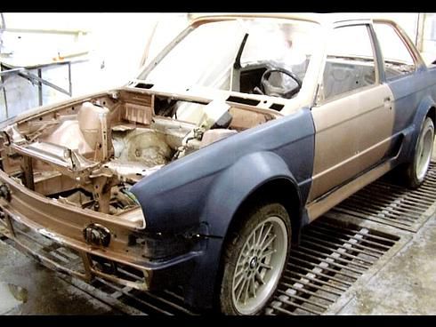

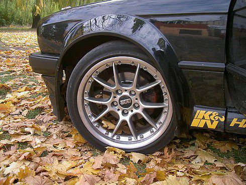

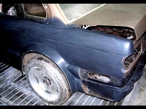

После установки колес папику захотелось ее расширить за счет арок.
Появились и новые колеса 17" RH шириной 8" пер.и 9" зад. с большой полкой на каждый день.И 17ую резину б/у проще достать.
« Последнее редактирование: 09 Февраля 2013, 02:06:08 от Dima3 KR

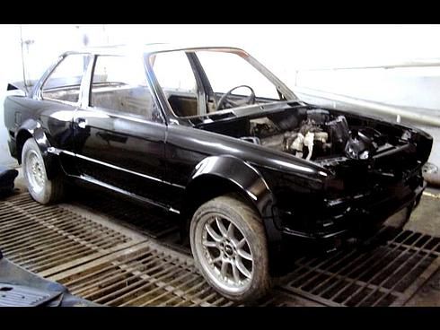

И снова на покраску,но в этот раз в черный акрил(с бюджетных соображений)
« Последнее редактирование: 09 Февраля 2013, 02:08:19 от Dima3 KR

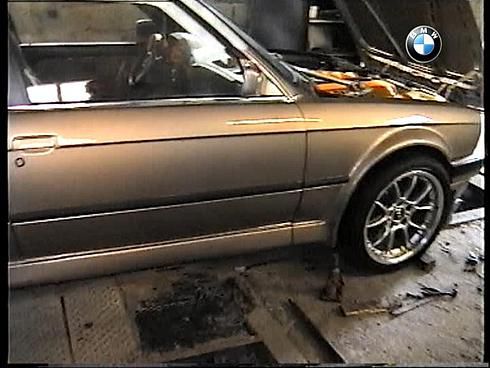

И началась сборка.

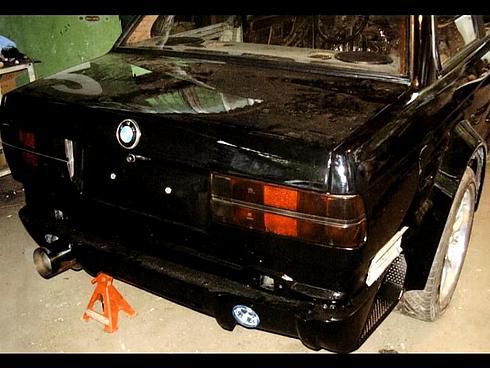

Черная БЕХА на 18х с "плитой" 2.5.А так, как выхлоп был хреновым,решил его переварить(появился новый полуавтомат на 220)и купил заднюю "банку" DRAG PRO,поставил пламягасители.Появилась тяга, да извук приятнее.(мене понравилось)
« Последнее редактирование: 09 Февраля 2013, 02:11:25 от Dima3 KR

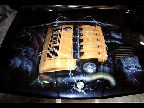

В это время папка познакомился с художником по аэрографии Серегой VAZ HELSING.Это ему приша идея изобразить мотор на капоте(он ее подсмотрел из DTMого Mersedesa)
« Последнее редактирование: 09 Февраля 2013, 02:12:32 от Dima3 KR

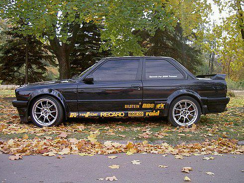

Вот что получилось.

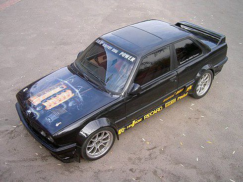

Поставил зеркала FK
Первые попытки "DRFTа". А точнее "Донаты"(пончики)
Не сильно удачные так,как машина была еще "сыроватой" для этого, но дальнейшее направление в доработке было ясно.
И BRNAUT
А так она смотрелась на слете в Киеве в 2005 году.
« Последнее редактирование: 09 Февраля 2013, 02:20:35 от Dima3 KR

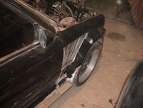

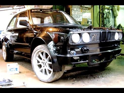

Продолжу рассказ. Дело двигалось к земе, а зимой я не езжу, то было решено дальше дорабатывать кузов. Смистил задний номер под бампер,заварил ручки,убрал заднюю эмблему,молдинги.
Продолжил порог,связав расширенные арки.
Переделал в переднем фартуке воздухозаборник.
« Последнее редактирование: 09 Февраля 2013, 02:27:46 от Dima3 KR
