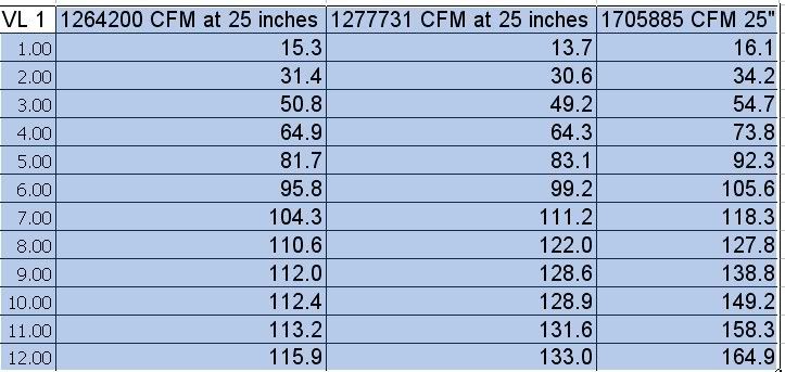

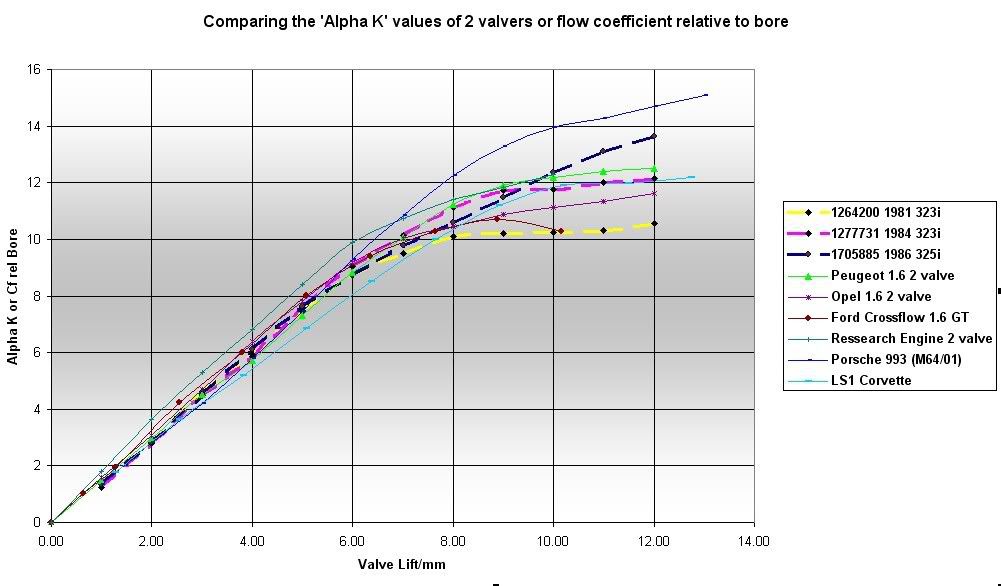

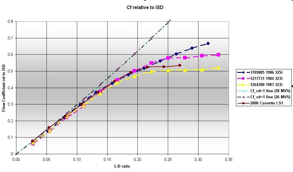

англичане продували 2.0, 2.3, ешную, и 2.5 голову на стенде - 2.5 в среднем показывает на 10% лучший результат чем остальные.
нашёл свой старый пост
инфа по проверке пропускной способности впускных каналов ГБЦ от 323, 320 и 325
оригинал http://www.e30zone.net/modules.php?name=Fo...pic&t=87664
графики и таблички:
325 ГБЦ на 10-18% лучше впускает смесь чем 320ая.
« Последнее редактирование: 12 Ноября 2008, 22:58:29 от mind_bsd
