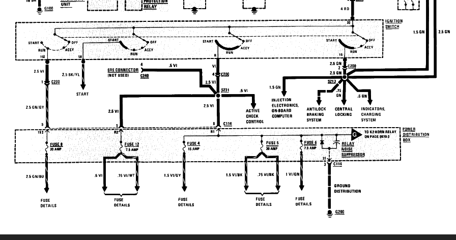

Ребят помогите узнать, какой провод к чему относится!
ну типа того желто\черный это стартер
(ACC,start,on,off) меня интересуют вот эти позиции,  какой провод к чему относится !
заранее огромное спасибо очень буду благодарен!

или может кто то подключал авто запуск себе нужна помощь ! к каким проводам питались очень надо помогите пожалуйста

http://wedophones.com/Manuals/BMW/1986%20BMW%20325%20Electrical%20Troubleshooting%20Manual.pdf
Или, если аглицку мову не розумеешь, https://www.e30club.ru/141-bmw-e30-electric-shema-start-lights.html , но в схемах на сайте бывают грубые ошибки.

Вот видишь, какой ты молодец! Со второго раза правильно сформулировал вопрос. Теперь можно на него и отвечать :)
Итак. Автозапуск надо подключать с умом. Т.е. не так, как об этом написано в инструкции.
А именно, силовые провода сигнализации надо использовать ТОЛЬКО для управления, а не для прямой запитки необходимых устройств.
Итак, берем 2 реле.
На ноги 30 делаем врезку в красный провод. Внимание! провода должны быть толстыми, не тоньше, чем на самом замке.
ногу 87 одного реле врезаем в зеленый провод (это будет зажигание) , а ногу 87 другого - в черный/желтый (это будет стартер).
Ноги 85 у обоих реле заземляем, а на ноги 86 подаем соответственно зажигание и стартер от автозапуска. У е30 достаточно использовать 1 сигнал IGN от сигнализации.
Провод АСС у автозапуска врезаешь непосредственно в один из проводов, идущих от крутилки скорости вентилятора печки. Для самой медленной скорости - в желтый.

Блин ну тыцните на схему замка.. а то поиск не помагает :'(
